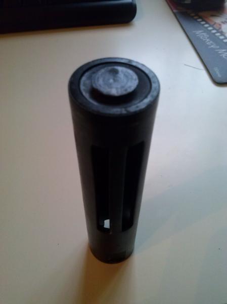

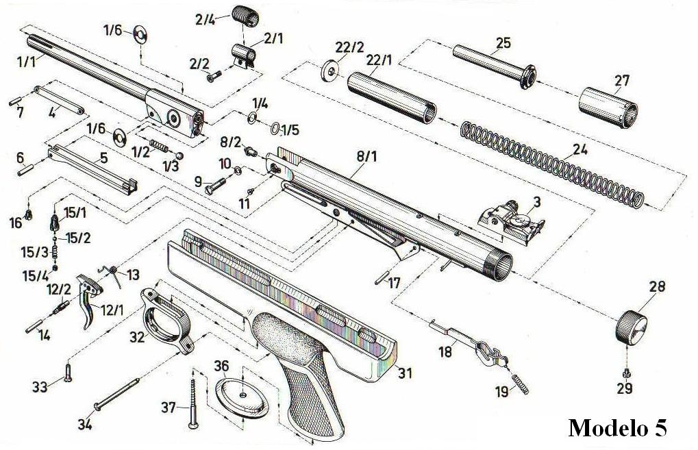

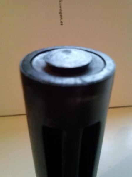

Queridos compañeros, como ya he puesto en el foro, estoy restaurando una Pistola Diana Modelo 5, y todo son problemas, el ultimo , al desmontar todo el mecanismo del cañón he visto que no lleva zapara ni de cuero ni de ninguna clase, y al probarla vi que el disparo salía con muy poca fuerza, no se si es así o la zapara ha desaparecido por arte de magia, en el despiece sale una pieza que supuestamente es la zapara, os voy a poner fotos a ver si sabéis que tipo de zapata le pudiera valer, gracias

Dependiendo del diámetro te pueden valer las de Gamo o Cometa; te salen mas baratas. Son zapatas o sellos que entran a presión.

Lo que te dice jerónimo es esto:
El de la gamo (junta compresión)
El de Cometa (zapata)
Sal U2 y Wenos Tiros

El sello lo tienen en Serma, el original de Diana. Si quieres ver como se coloca facilmente con ayuda de una especie de tapon aqui tienes una restauracion completa:
http://anotherairgunblog.blogspot.com.es/search/label/Diana%20Model%205
