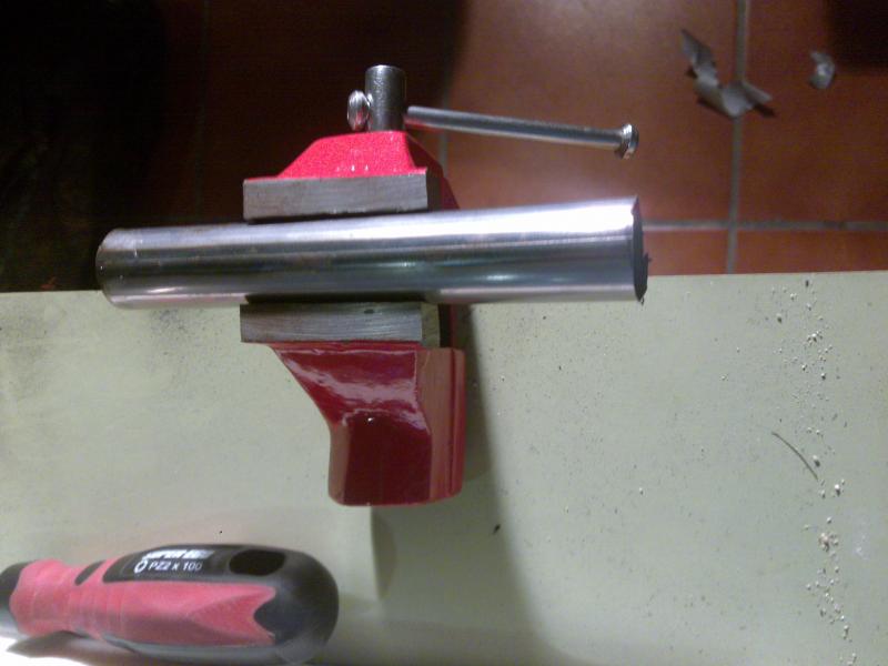

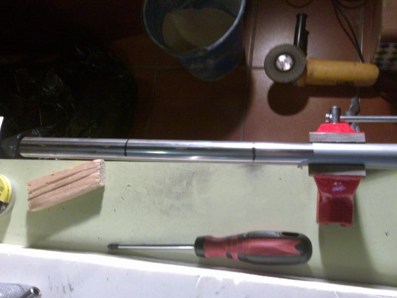

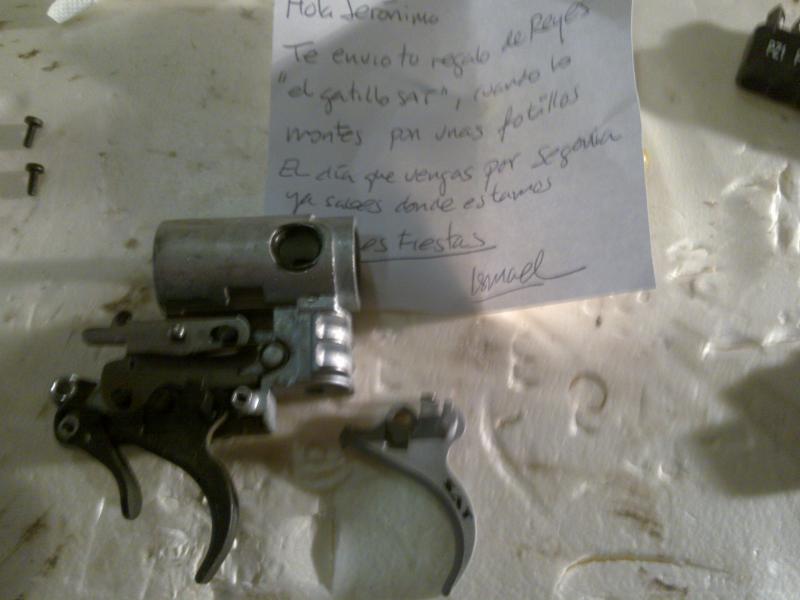

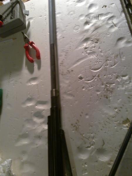

Hola compañeros, pues os cuento, el amigo "idelbarrio", Ismael, pues me ha mandado un gatillo SAT y ya que iba abrir la carabina pues he decidido encamisarla con un palo de fregona. Le he metido dos camisas porque me daba juego el muelle.
Después he combiado el gatillo ATS por el SAT y con el brico que dejo el amigo "alfredito", de como suviasar el gatillo se me ha quedado canela, fino, fino. Ahora viene el problema la monto toda, tiro y tengo DIESELING, adios...Vuelvo a desmontar limpio el sello no engraso más y vuelvo a tirar, 5-6 tiros y venga olor a quemado...Esta mañana la he desarmado toda, y la camara tenía grasa pero el puerto de carga estaba como un "cristo", la he limpiado toda y a la hora de meter el puerto de carga (que entra a presión Y justo justo), la tórica que creo que tampoco estaba muy bien se me ha doblado y se ha roto...así que hasta mañana no podré montarla...
ahí os dejo las fotos, cualquier duda me preguntaís, para ser mi primer desmonte no ha ido muy mal, pensaba que era más dificil, lo malo es meter el puerto de carga.jejeje...saludoss

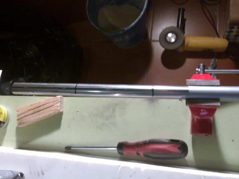

Hola compañeros, pues os cuento, el amigo "idelbarrio", Ismael, pues me ha mandado un gatillo 00
preparacion
Hola compañeros, pues os cuento, el amigo "idelbarrio", Ismael, pues me ha mandado un gatillo 01
medición de la camisa
Hola compañeros, pues os cuento, el amigo "idelbarrio", Ismael, pues me ha mandado un gatillo 02
carabina y palo

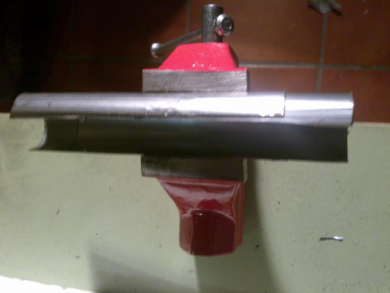

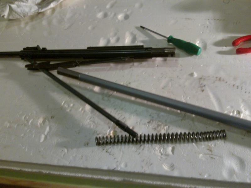

continuación

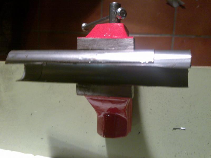

Hola compañeros, pues os cuento, el amigo "idelbarrio", Ismael, pues me ha mandado un gatillo 10
Hola compañeros, pues os cuento, el amigo "idelbarrio", Ismael, pues me ha mandado un gatillo 11
Hola compañeros, pues os cuento, el amigo "idelbarrio", Ismael, pues me ha mandado un gatillo 12
lo cortamos

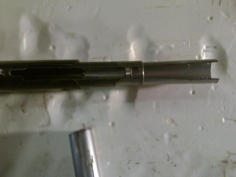

continuación

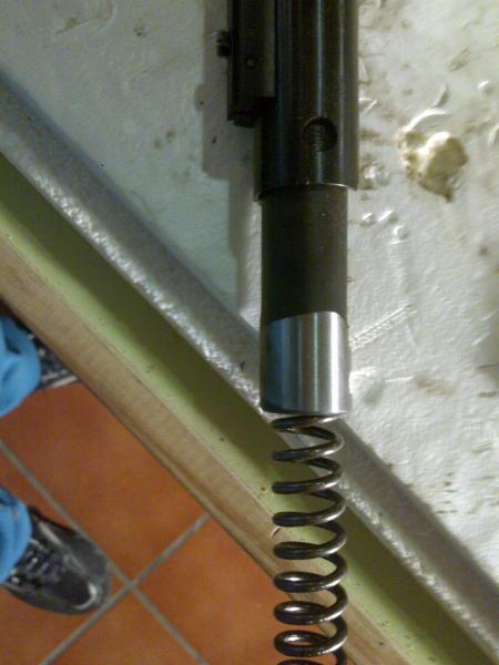

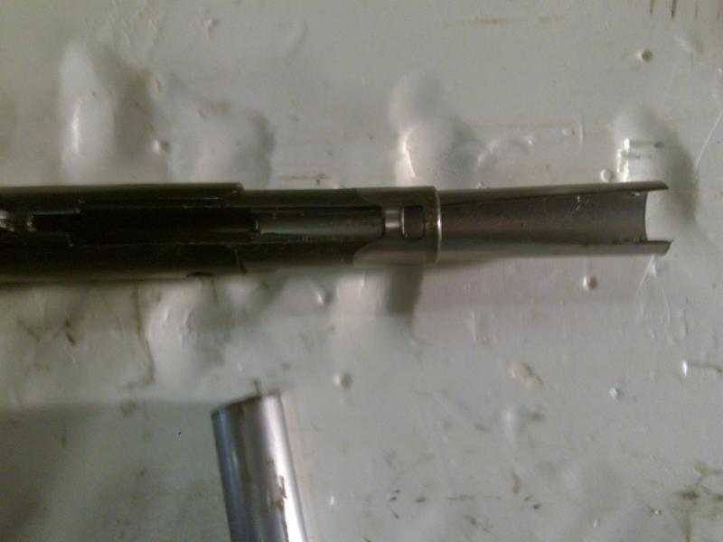

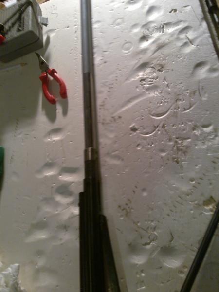

Hola compañeros, pues os cuento, el amigo "idelbarrio", Ismael, pues me ha mandado un gatillo 20
nos liamos con el gatillo
Hola compañeros, pues os cuento, el amigo "idelbarrio", Ismael, pues me ha mandado un gatillo 21
metemos el muelle
Hola compañeros, pues os cuento, el amigo "idelbarrio", Ismael, pues me ha mandado un gatillo 22
metemos las camisas

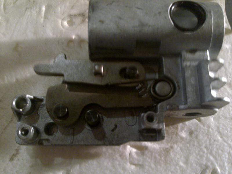

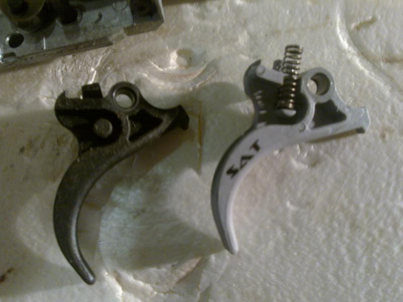

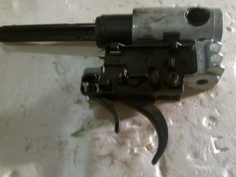

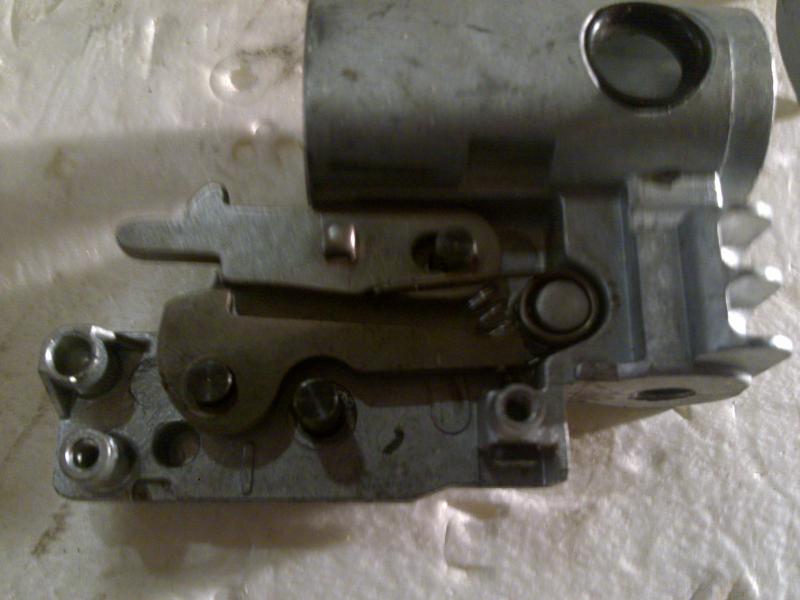

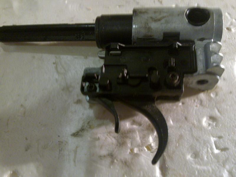

Hola compañeros, pues os cuento, el amigo "idelbarrio", Ismael, pues me ha mandado un gatillo 30
tunning gatillo SAT (sacado de un post de "alfredito")
Hola compañeros, pues os cuento, el amigo "idelbarrio", Ismael, pues me ha mandado un gatillo 31
comparación de gatillos
Hola compañeros, pues os cuento, el amigo "idelbarrio", Ismael, pues me ha mandado un gatillo 32
gatillo ATS y SAT, con felicitación del amigo ISMAEL

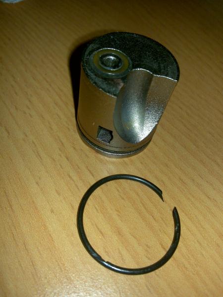

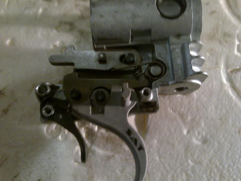

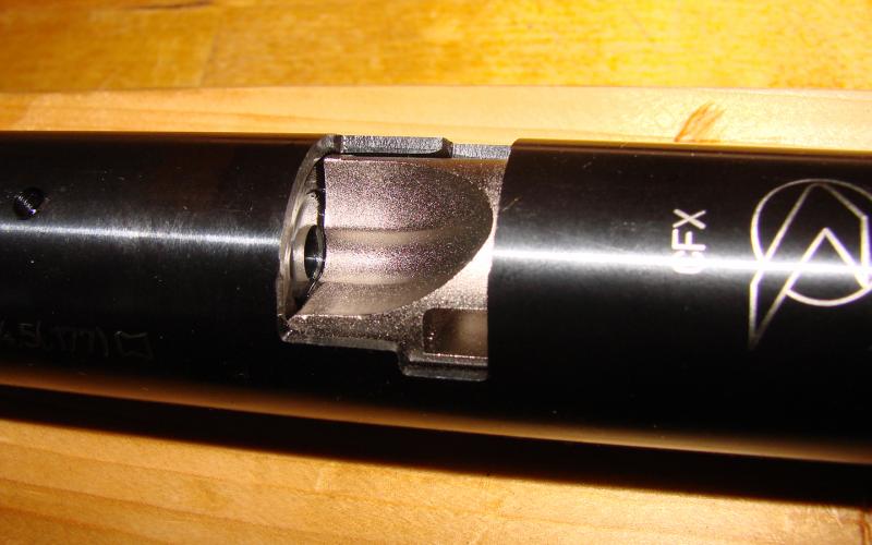

Hola compañeros, pues os cuento, el amigo "idelbarrio", Ismael, pues me ha mandado un gatillo 40
puerto de carga con la tórica rota, esperando a mañana para comprar una y terminar de montarla
Hola compañeros, pues os cuento, el amigo "idelbarrio", Ismael, pues me ha mandado un gatillo 41
SAT montado, le cambié tambien el muelle del primer tiempo para que estuviera más suave.

Perdón por mi ignorancia, pero qué finalidad tiene encamisar? :apla:
Con este foro no paro de aprender.
jaferdo
Mensajes: 564
Registrado: 04 Nov 2011 16:05
Re: ENCAMISAR UNA GAMO CFX, CAMBIO DE GATILLO ATS AL SAT.
Mensajepor jaferdo » 25 Dic 2012 12:27
hola buenos dias
al encamisar lo que consigues es que el muelle entre mas justo por lo que reduces las vibraciones del muelle esto hace que la carabina se mueva menos al disparar y por tanto ganas algo en precision y suavidad de la carabina esto es a grande rasgos seguro que algun forero te lo sabe explicar mejor que yo
un saludo y felices fiestas
pd : si ademas la embotonas todavia mejora mas

Hola, buenos días, el compañero jaferdo, lo ha explicado correctamente, este rocoso lo he hecho también con una Gamo SOCOM, y no tiene nada que ver como venía de casa, ahora tiene el golpe seco del retroceso y a está, nada de vibración, además le he afinado el gatillo y te aseguro que parece otra carabina, soy de Antequera, si quieres probarla avísame. Cuando monte la CFX os daré mi opinión, parece más difícil de lo que es, yo no me atrevía a tocarla, pero me decidí y estoy encantado.
El embotonado lo pensé pero tenía que taladrar el pistón y si salía mal tenía que pedir otro y demás...por lo que lo dejé así y ahora mismo se nota tela...
Saludos :birra^:

Una pregunta Jerónimo.
Al encamisar la gamo has cortado el palo en secciones de 12,5cm mas o menos. Luego cada seccion lo has cortado a la larga y las has abierto. ¿no se pueden meter cerradas??? ¿si la metes cerrada no queda el muelle mas envuelto y mejorara el tuang??
no vemos
:clint:
jaferdo
Mensajes: 564
Mensajepor jaferdo » 31 Dic 2012 18:53
hola buenas tardes
idelbarrio te voy a explicar como lo hice por si te sirve la mia era una norica pero el proceso es el mismo
lo 1º es cortar el tubo unos 5mm mas largo que el hueco que tengas en el piston luego le tube que cortar a lo largo y quitarle aprosimadamente lo que esta de negro (esta raya negra la vers al quitar el plastico) por la soldadura pues sino no me entraba en el piston luego por un estremo le cortas en forma de triangulo con la altura de lo que le hallas dado demas de largo esas puntas las doblas hacia dentro a 90 grados eso es para que cuando pongas la guia delantera del muelle (ahora no me sale el nombre es top...) sujete la camisa y con el retrocseso no se venga para atras
un saludo y feliz 2013

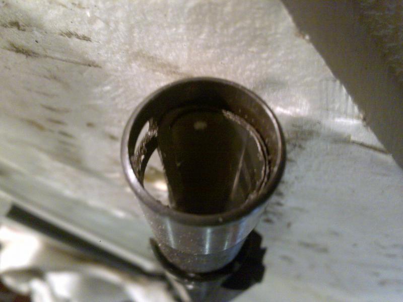

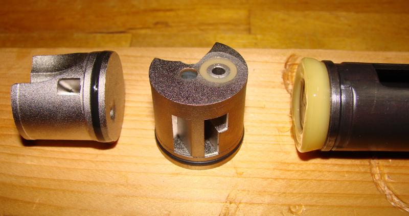

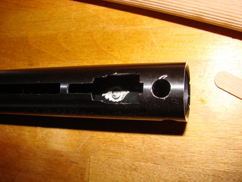

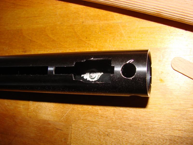

Pues lo prometido es deuda, Ismael,ahí va el proceso de colocar el puerto de carga. Pongo primero las fotos que me envió el compañero "Marcelo" y después un croquis que he hecho con los pasos a seguir ya que me quede sin batería en el móvil y no pude hacer el reportaje
Hola compañeros, pues os cuento, el amigo "idelbarrio", Ismael, pues me ha mandado un gatillo 170
3º. Ahora toca lo dificil, se coloca un trozo de plastico de una botella de agua en la guia y en la entrada del disparador para que la tórica no se estrangule en el hueco que queda, con una guia de eletricista atravieza el cuerpo del puerto de carga por el agujero por donde sale el aire para ir tirando despacito, al mismo tiempo que se va empujando por la parte de atrás, hasta llegar al final. Ojo tener en cuenta que las 2 muecas que traen van para abajo. Una vez metido se hecha un poco para trás para volver a limpiar la parque que dá al cañón y de nuevo para delante, se le coloca la pestaña para abrir y cerrar. Después se limpia todo y se vuelve a colocar el piston, muelle y disparador, se cierra y listo.
Hola compañeros, pues os cuento, el amigo "idelbarrio", Ismael, pues me ha mandado un gatillo 171
2º Engrasar bien la tórica y el puerto de carga con grasa de silicona. yo lo hice con grasa de lítio que es la que tenía.
Hola compañeros, pues os cuento, el amigo "idelbarrio", Ismael, pues me ha mandado un gatillo 172
1º Limado de posibles rebabas que tenga la carmara de compresióm. Para no romper la tórica.
