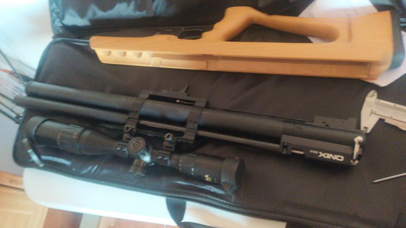

Buenas me e decidido a montar una válvula reguladora a mi modesta o Onix bulk e llamado a arcea y están agotados hasta dentro de 6 meses, me dijo que puedo montar el huma Air o Lancer Robert ,haber si me podéis dar opiniones de cual funciona mejor . gracias

Bueno pues hoy la limpie pulí cerrojo y tornillos del cerrojo y martillo que no eran lisos quite grasa y porquería y la puse grasa nueva .me quedé un poco atascado en haber sacado el martillo para pulirlo ,pero como no había vaciado el depósito mejor lo dejo para cuando llegue el regulador huma ,aparte e comprado un moderador lobo +r largo y un adaptador para poder acoplarlo al enchaquetado del cañon.puerto de trasferencia tengo tres :1.8 -2.8 y 4 mm ya me vais diciendo lo que se la puede hacer más ,bueno e pedido muelle de martillo para cortarlo y otro más fino así haré pruebas pero imagino que están todas hechas :)

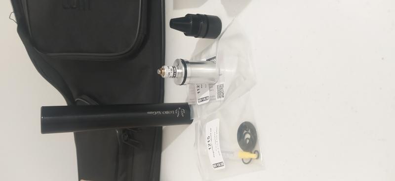

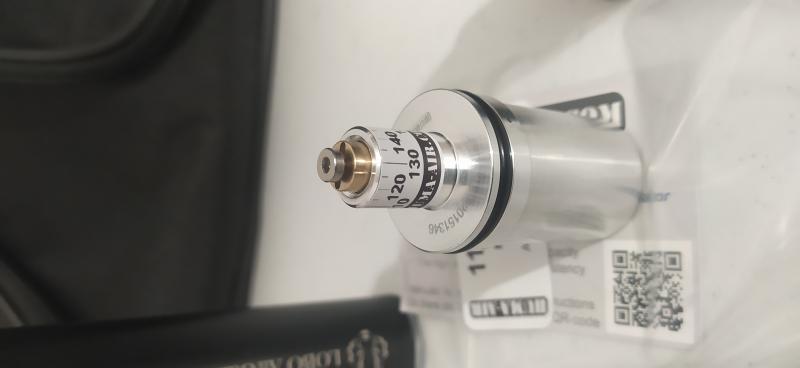

Bueno ya me llegaron las chuches :homer: el regulador trae un tornillo en la punta sabéis si hay que quitarlo?

Enhorabuena por las chuches!! mis reguladores ninguno vino con ese tornillo, en las fotos nose ve bien pero si es un tornillo ciego en principio si se lo tendrias que quitar, ya nos contaras cuando lo tengas puesto como va, un saludo

MASCARRETE escribió:Bueno ya me llegaron las chuches :homer: el regulador trae un tornillo en la punta sabéis si hay que quitarlo?
Hola, ese tornillo que es un restrictor de paso de aire que ayuda a que no entre suciedad que pueda dañar el cierre del
regulador. Copio y pego lo que dice en la pagina de Huma:
Inside the bronze setscrew is a m3 allen screw. It works as a flow restrictor and prevents dirt to come into the regulator.It’s turned in till the end and then screw 2 turns backwards.
Y la traduccion:
Dentro del tornillo de ajuste de bronce hay un tornillo allen m3. Funciona como limitador de caudal y evita que entre suciedad en el regulador, se gira hasta el final y luego se enrosca 2 vueltas hacia atrás.

Bueno retomo el tema hoy monte el regulador Huma , primer intento :lo monto sin el nuevo tornillo que trae en el tornillo del regulador quito la torica que trae la carabina cierro la doy presión y me fuga por las roscas y por el puerto de transferencia ,la torica que lleva por fuera el regulador apenas hace apriete contra la pared del depósito la e cambiado por otra de mas grueso creo que la original del regulador es de 2.5 y puse de 3 mm, ahora e montado el tornillo ese nuevo que trae y lo afloje dos vueltas como dicen en el manual ,ahora ya parece que no fuga .El regulador está tarado a 120 bar y puerto de 4 mm y el muelle de martillo cortado 2 cm martillo original la válvula no la afloje nada como en el otro intento me fugaba y la tenía floja mañana veremos lo que dice el croni :?
