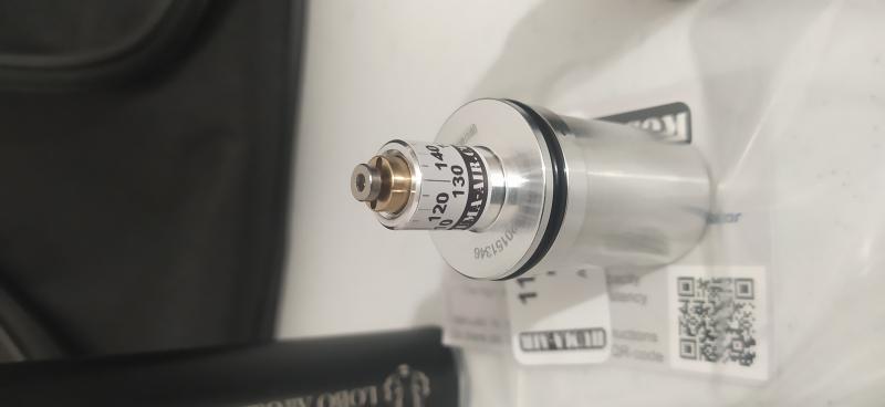

Bueno ya me llegaron las chuches :homer: el regulador trae un tornillo en la punta sabéis si hay que quitarlo?

Enhorabuena por las chuches!! mis reguladores ninguno vino con ese tornillo, en las fotos nose ve bien pero si es un tornillo ciego en principio si se lo tendrias que quitar, ya nos contaras cuando lo tengas puesto como va, un saludo

MASCARRETE escribió:Bueno ya me llegaron las chuches :homer: el regulador trae un tornillo en la punta sabéis si hay que quitarlo?
Hola, ese tornillo que es un restrictor de paso de aire que ayuda a que no entre suciedad que pueda dañar el cierre del
regulador. Copio y pego lo que dice en la pagina de Huma:
Inside the bronze setscrew is a m3 allen screw. It works as a flow restrictor and prevents dirt to come into the regulator.It’s turned in till the end and then screw 2 turns backwards.
Y la traduccion:
Dentro del tornillo de ajuste de bronce hay un tornillo allen m3. Funciona como limitador de caudal y evita que entre suciedad en el regulador, se gira hasta el final y luego se enrosca 2 vueltas hacia atrás.

Gracias por la aclaracion, lo han tenido que poner nuevo el tornillo

Mensajepor MASCARRETE » 21 Nov 2020 21:47
Gracias pensé que sería para que no cogiera suciedad antes de montar

Bueno retomo el tema hoy monte el regulador Huma , primer intento :lo monto sin el nuevo tornillo que trae en el tornillo del regulador quito la torica que trae la carabina cierro la doy presión y me fuga por las roscas y por el puerto de transferencia ,la torica que lleva por fuera el regulador apenas hace apriete contra la pared del depósito la e cambiado por otra de mas grueso creo que la original del regulador es de 2.5 y puse de 3 mm, ahora e montado el tornillo ese nuevo que trae y lo afloje dos vueltas como dicen en el manual ,ahora ya parece que no fuga .El regulador está tarado a 120 bar y puerto de 4 mm y el muelle de martillo cortado 2 cm martillo original la válvula no la afloje nada como en el otro intento me fugaba y la tenía floja mañana veremos lo que dice el croni :?
