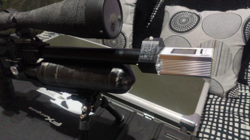

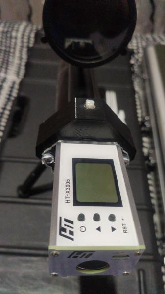

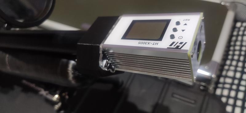

Aqui os dejo un acople que le he echo para tirar mas tranquilo
Aqui os dejo un acople que le he echo para tirar mas tranquilo 00
Aqui os dejo un acople que le he echo para tirar mas tranquilo 01
Aqui os dejo un acople que le he echo para tirar mas tranquilo 02

Que chulo compañero, esta hecho con una impresora 3d?

Esta hecho en una 3d si,pero también lleva una placa de Metraquilato cortado a laser

Te ha quedado de lujo ruben

Que casualidad, justo antes de ayer me acaba de llegar el mismo crhony.
LA verdad es que el sistema de enganche al cañon original es una mierda y es una pena puesto que al precio que se vende y lo fiable que es bien que merece la pena.
Un adaptador como el que has realizado es una opcion excelente

:apla: buen brico, da gusto ver trabajos finos, simplemente bien realizados, con buen gusto. Enhorabuena.
Gracias por el aporte. Estos hilos sirven para dar ideas, aprender todos y enriquecen el foro.
