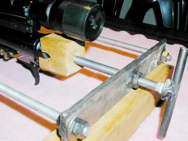

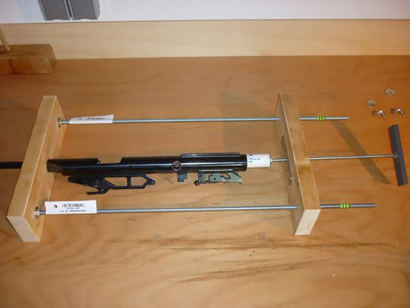

No tiene mucha ciencia, supongo que necesitas un compresor de muelles........
Necesitas un par de trozos de tablon, 2 varillas roscadas de 6 mm, y un trozo de 10 mm, que va a ser el que empuje, un trozo de pletina de acero, a la que debes soldar una tuerca de 10 mm, y poco mas....

Supongo que te refieres a la pieza que va en la punta de la varilla que empuja, y eso, depende de la carabina. Esa pieza, yo la hago en madera dura, como el mango de una herramienta, martillo o asi, y no vale el mismo para todas las carabinas, pues el tapón trasero de la carabina, a veces es recto, sin problemas, pero a veces, tienes formas y salientes, y ahí, es cuando hay que tirar de maña, para poder fabricar la pieza que empuja, como en las carabinas Diana, en las que el tapón trasero es de plástico, y con un gran saliente hacia atrás.......

El compañero macmahon se refiere a una pieza que utilizan específicamente las Norica de gatillo bueno para mantener el muelle presionado mientras sacas la cassette del gatillo. Sin ella el compresor no sirve.
Siento no poder poner fotos porque yo ya hace años que no tengo la Storm y tiré la pieza.
De todas formas no tiene secreto alguno. Yo me la hice con un tubo de hierro mas o menos del diámetro interno de la cámara de potencia.
Cuando saques el tapón trasero de la cámara ya verás los rebajes que tienes que hacerle al tubo para que entre hasta el muelle.

https://www.enlamira.com.mx/foros/threa ... rica-Storm
aqui te viene con medidas,asi hice la mia
