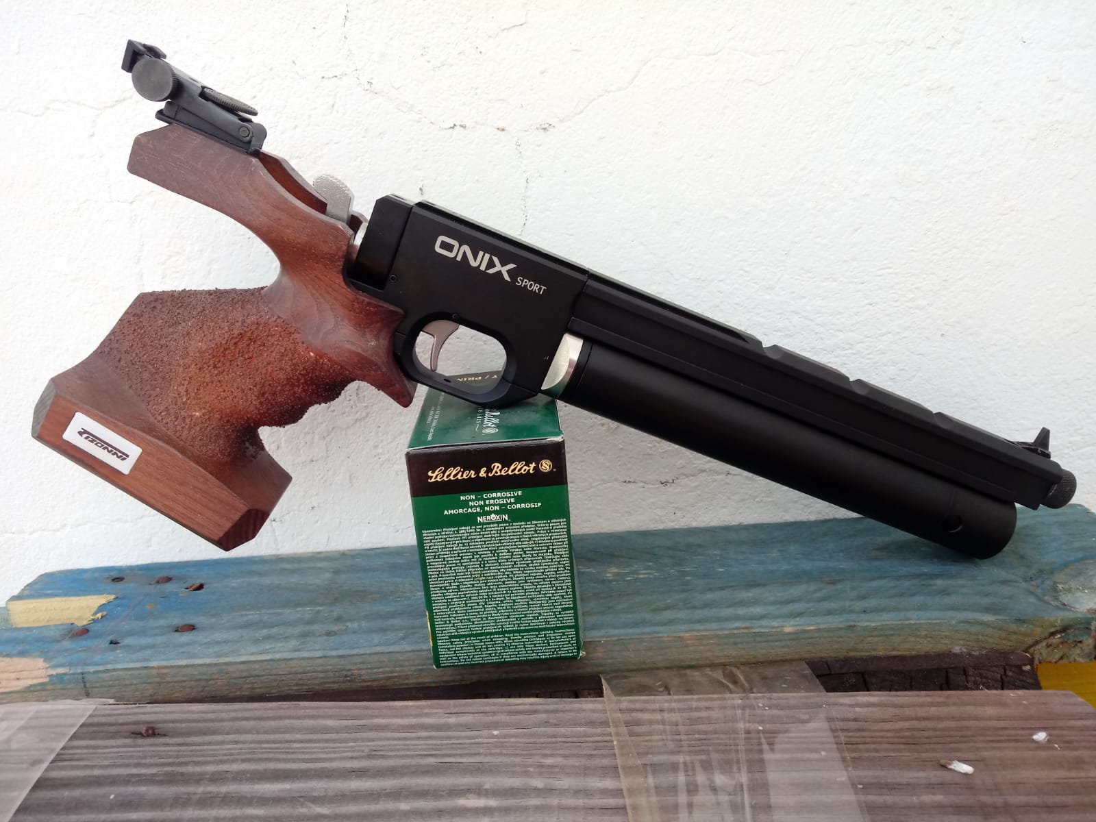

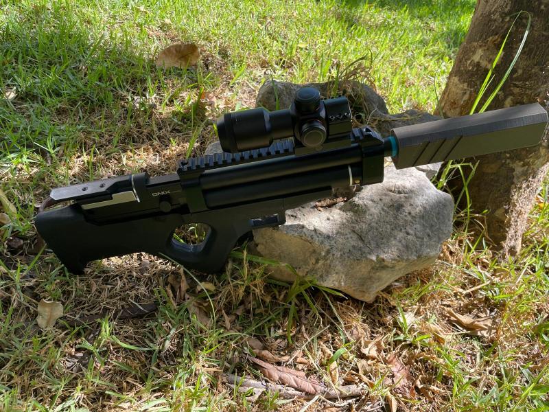

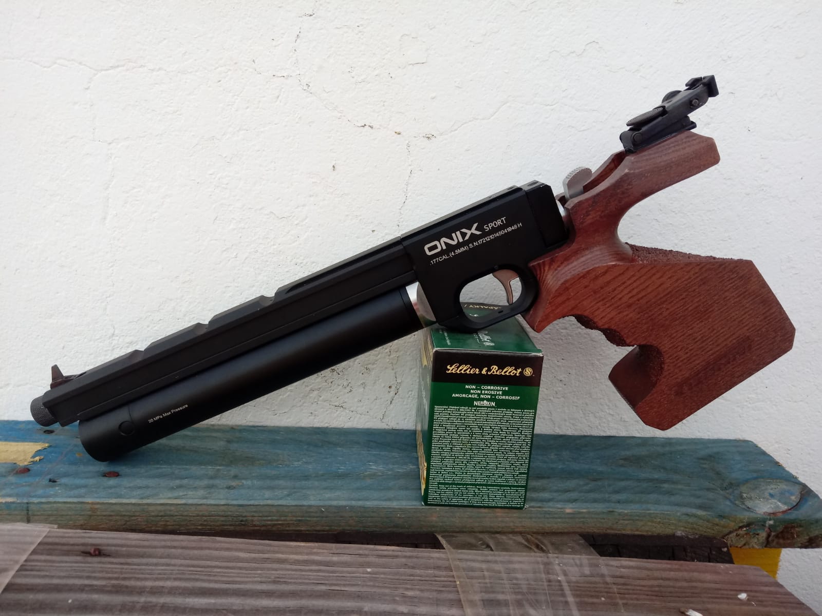

Recientemente adquirí esta pistola ónix sport en 5.5.
PUES ESO AMIGOS, he pensado que podriamos colgar en un hilo fotos de los tuning que tenemos hechos a nuestros 00

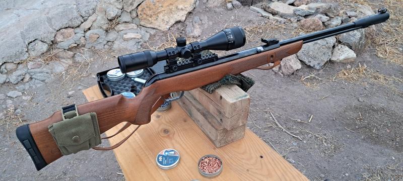

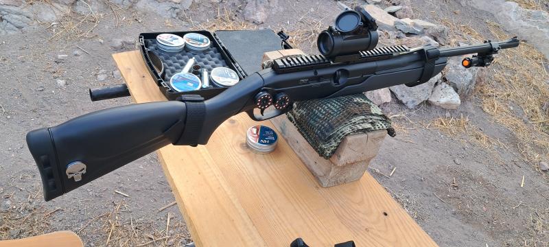

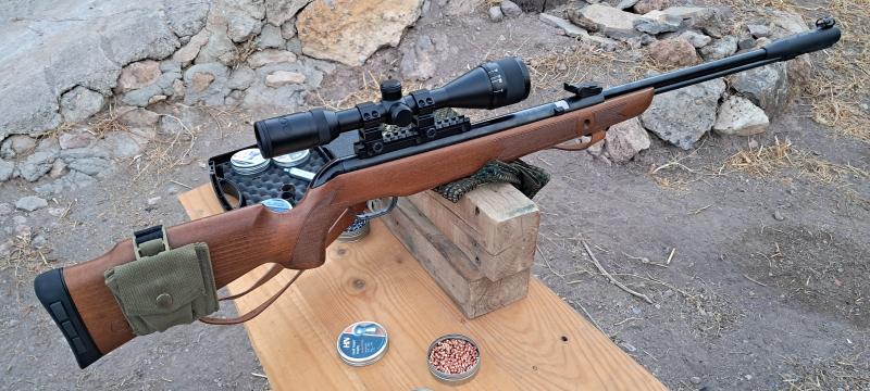

Tuneo más estético que otra cosa.
CFX Royal con bolsillo portacargador del ejército inglés a modo de portabalines.
Adaptador de rail picatinny con visor Gamo 4-12x44
Correa de cuero de un M1 Garand
Gamo Extreme CO2 4,5
Doble rail picatinny y linterna para hacerla tacticool, visor de punto rojo y correa de uno y dos punto con correas de enganche.
En el lateral hay una pieza metálica con dos tornillos envueltos en funda termoretractil que hacen de portaruletas.
Aunque no se ve lleva un adaptador de C02 Walther para dos botellas de 12gr.
La pestaña que retiene la ruleta tiene un muelle fabricado con un imperdible para mantener su posición adelantada, y al guardamanos le quité el muelle de recuperación para hacer menos fuerza al montar.
En realidad debería quitarle toda la parafernalia que lleva encima y dejar sólo el visor de punto rojo, porque la Gamo Extreme pesa como un burro muerto, no es una carabina para tirar a pulso. Pero es imponente.
Gamo Extreme CO2 4,5 con visor 1-5x24
Gamo CFX Royal 4,5 con visor Gamo 4-12x44
Weihrauch HW45 5,5
Weihrauch HW80SLK 5,5 con montura Dampa DM60 y visor Hawke Airmax 4-12x40

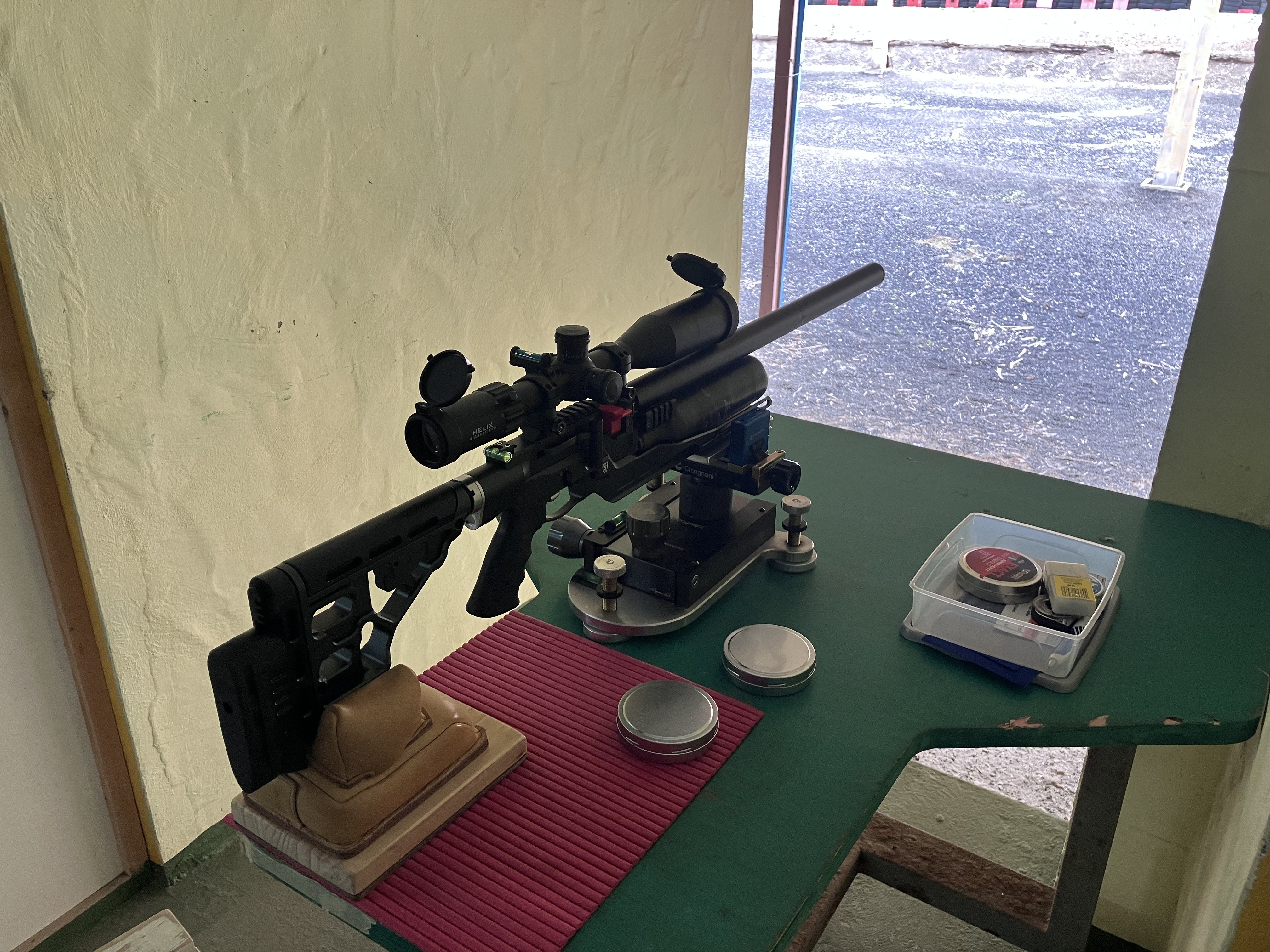

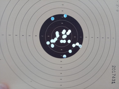

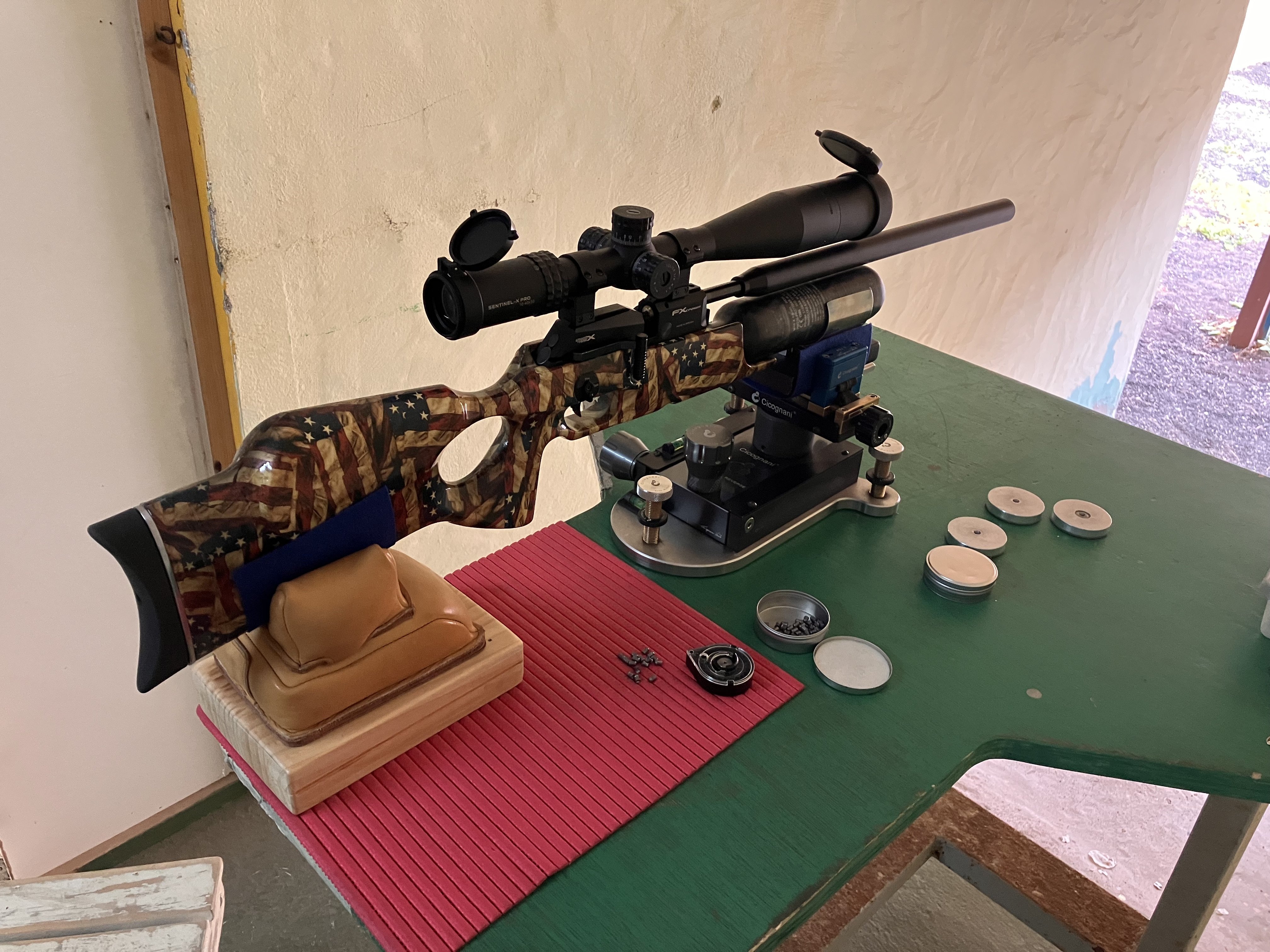

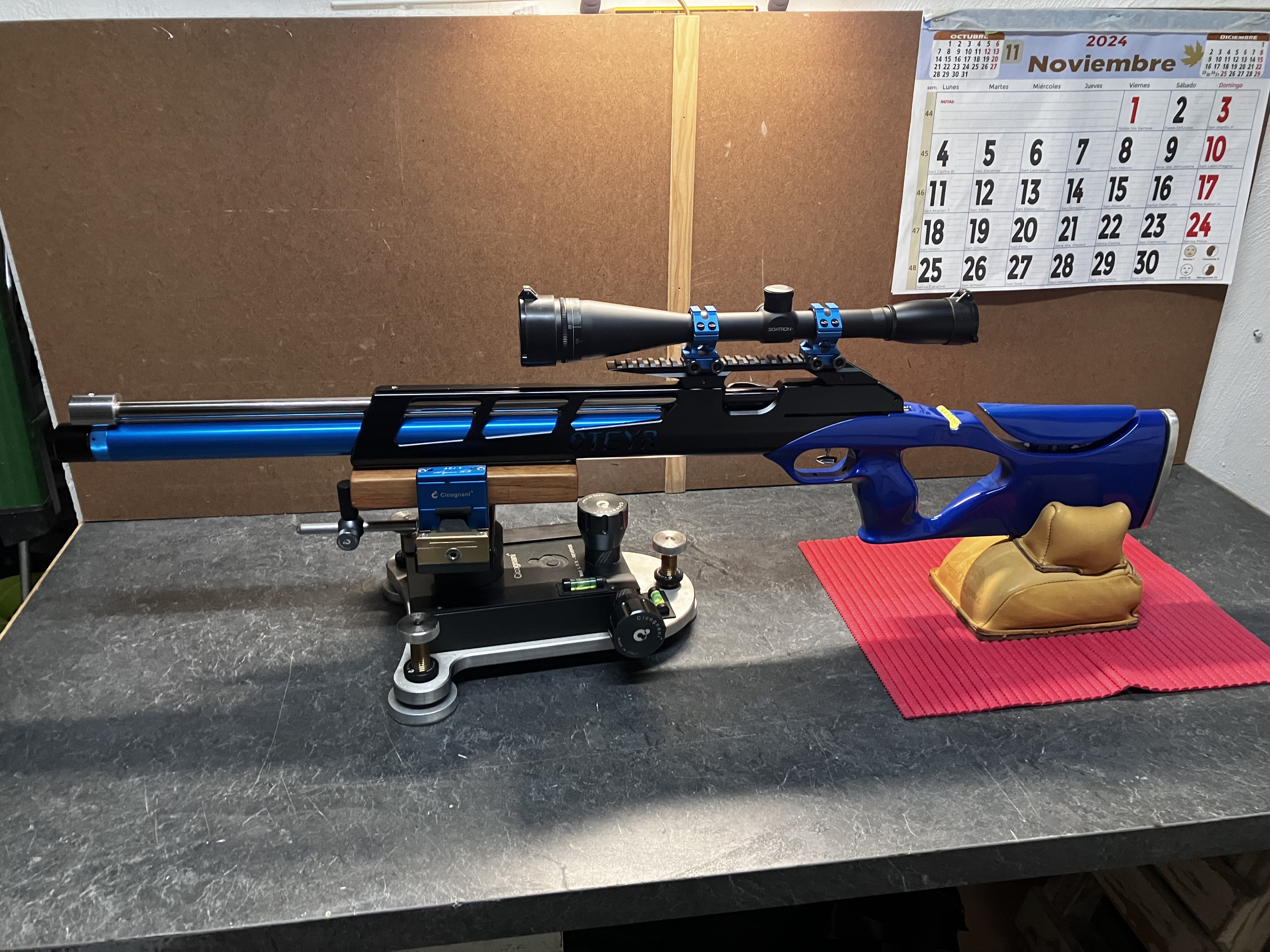

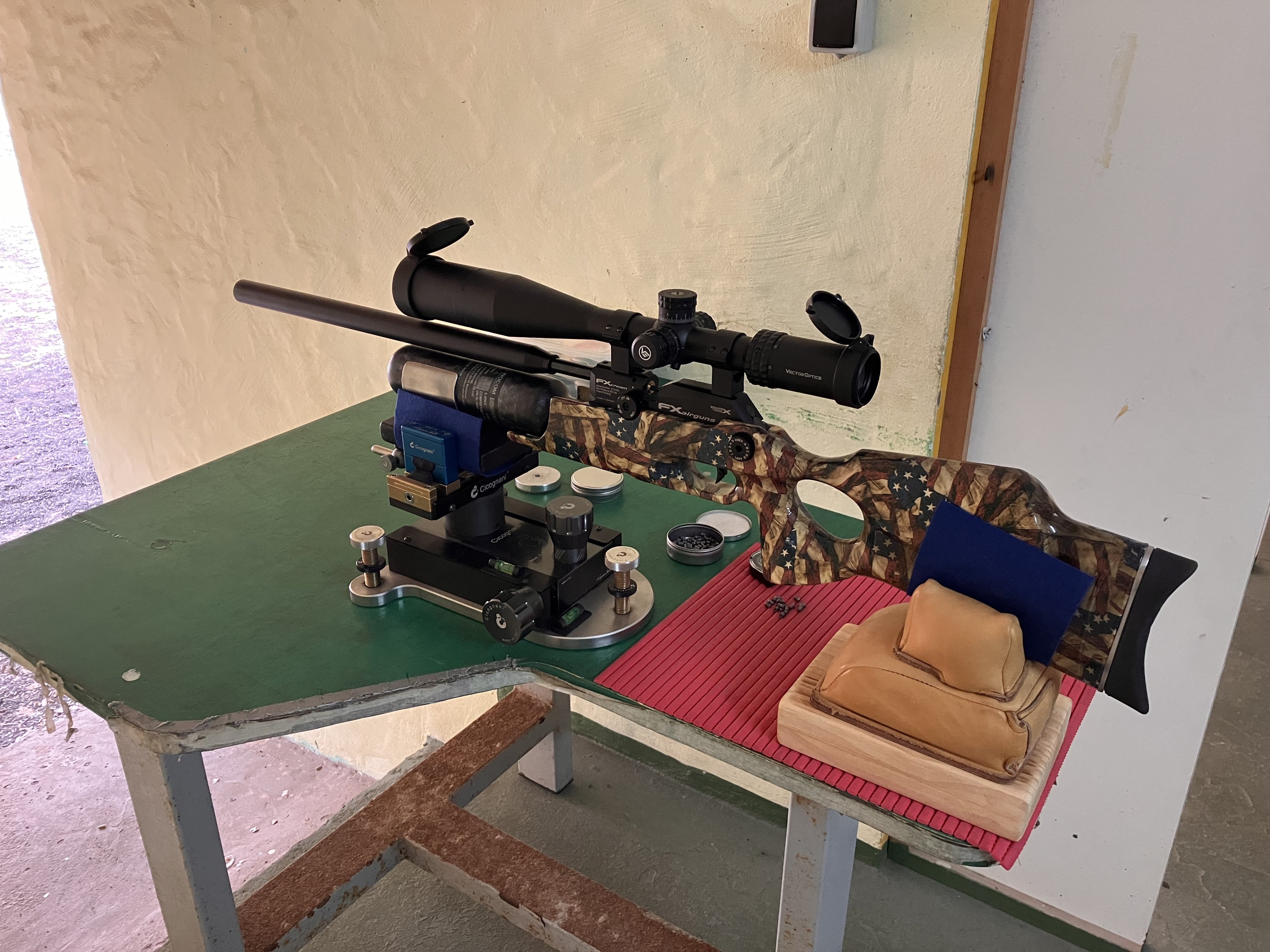

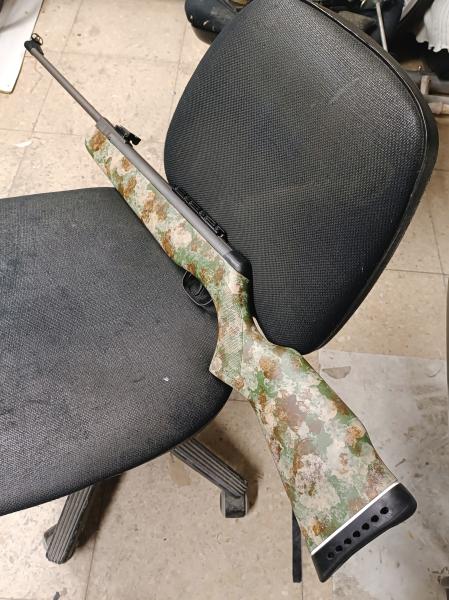

Mate88
Mensajes: 1899
Registrado: 10 Dic 2016 17:35
Re: FOTOS DE VUESTROS TUNING
Mensajepor Mate88 » 23 May 2025 16:06
M.Travieso escribió:Bueno,por aquí dejo algunas de las que tengo.
Steyr challengue hunting.
Culata modificada para BR,se taladro y añadió peso.
Nivel en culata.
Cantonera de aluminio.
Pintura personalizada.
Chasis rebajado en el paso del cañon para dejarlo flotante.
Cañon LW.
Peso en la punta del cañon.
Sobrecarril weaver.
Deposito anodizado en azul,mas largo y llenado rápido.
Puerto transferencia 24 julios.
Muelle martillo mas suave.
Pulido muelle martillo,martillo,mecanismo de disparo.
Gatillo modificado.
Ajustada de 17 a 18 julios (236 a 240 m/s) con HN Baracuda.
FX Crown MK1, calibre .177 y .22 con cañon de 70 cm.
La guarde en su estuche y me olvide de ella por uno o dos años,cuando la volvi a usar se le desprendió la pintura (creo que se llama cerakote)a la culata,pues se se realizó una hidroimpresion.
Hidroimpresion.
Culata taladrada y rellena con mas peso.
Se le añadió una placa de hierro a la cantonera,mas peso.
Abrazadera de acero en botella para instalar base plana para BR.
Se le quito el regulador original (10 arandelas bellevilles y bulon de teflón)y se le instalo el ultimo regulador de FX (8 arandelas belleville y bulon de cobre).
Muelle martillo mas suave y mas corto.
Pulido muelles,martillo y mecanismo de disparo.
Ajustada a 23 julios (230 m/s) con jsb monster rediseñado 0.870g.
El cañon de 70 cm es en calibre .22, nunca lo he usado,es muy fea con un cañon tan largo.
FX King .22 cañon de 60 cm.
Culata Sabell Tactical.
Base plana hecha con pletina de aluminio.
Cargador monotiro.
Gatillo modificado.
Muelle martillo mas corto y mas suave.
Muelle,martillo y mecanismo de disparo pulido.
Ajustada de 22 a 23 julios (210 m/s) con jsb jumbo 1.030g.
K buena la hidro con la bandera!

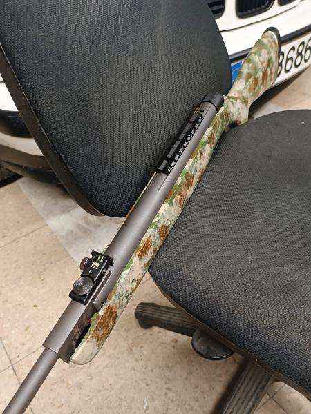

Mensajepor carbula. » 12 Jun 2025 18:56
Buenas tardes y un saludo
PUES ESO AMIGOS, he pensado que podriamos colgar en un hilo fotos de los tuning que tenemos hechos a nuestros 90
PUES ESO AMIGOS, he pensado que podriamos colgar en un hilo fotos de los tuning que tenemos hechos a nuestros 91
PUES ESO AMIGOS, he pensado que podriamos colgar en un hilo fotos de los tuning que tenemos hechos a nuestros 92
kentucky
Mensajes: 2178
Registrado: 15 Jun 2008 10:01
Mensajepor kentucky » 12 Jun 2025 20:54
Muy original y curiosa la manera de colocar el alza.
Enhorabuena por tu buen gusto.
Me gusta mucho :apla: :apla:

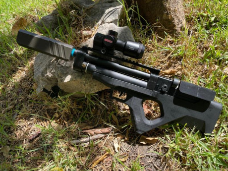

Bueno hace muchísimo tiempo que no paso por aquí dejo unas imágenes de un mini Bullpup la base una ónix comando o pp750 se le aprecian los empalmes pues no lo corregí y monté así pero bueno … tiene muy muy buen ecare y no pesa nada .

JoseHilario escribió:Te ha quedado bien compañero. Para ponerlo y quitarlo no tienes que desmontar nada? Y una pregunta más , por curiosidad. La bocacha es estética o la has silenciado algo? Gracias por compartirlo...
lo único que hay que desmontar es el punto de mira delantero va encajado a presión y el silenciador es totalmente funcional la deja casi muda
