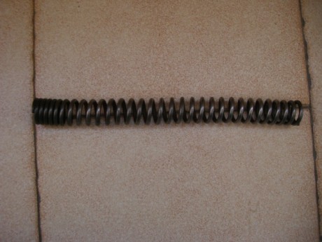

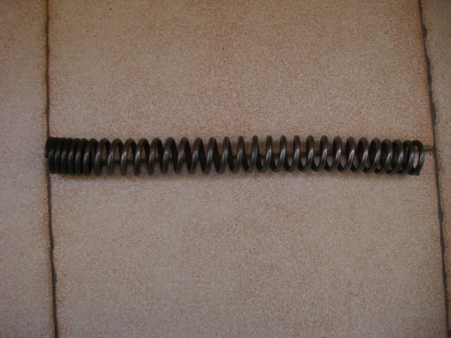

Lo de que no quede amartillada, en principio pueden ser dos cosas.
Que el muelle sea largo y no deje llegar el encaje para que bloquee y amartille.Es el original?
O el gatillo no llegue a retener el pistón por desgaste del ángulo o la biela no empuje suficientemente al pistón.
Vuelve a desmontar el grupo y observa esas cosas.

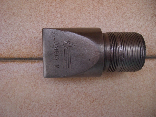

Mensajepor PASTER » 23 Jun 2011 17:26

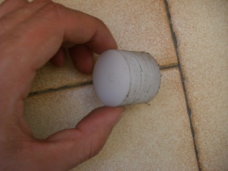

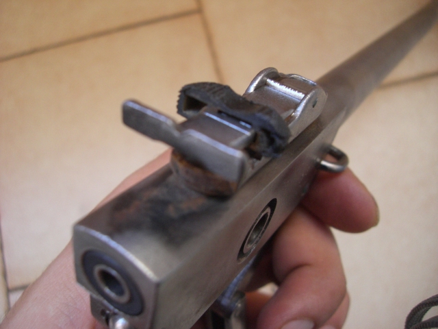

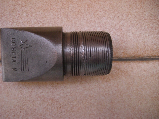

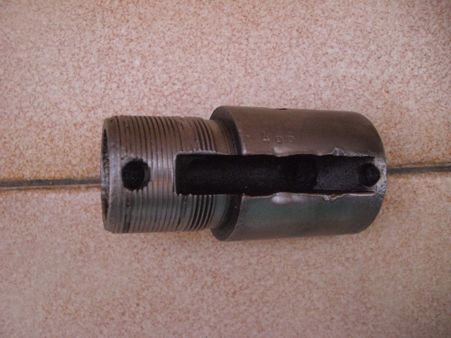

Ya consegui desmontarla y en cuanto pueda pondre fotos.

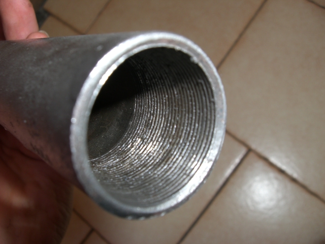

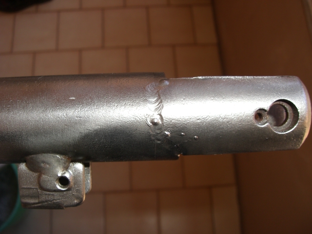

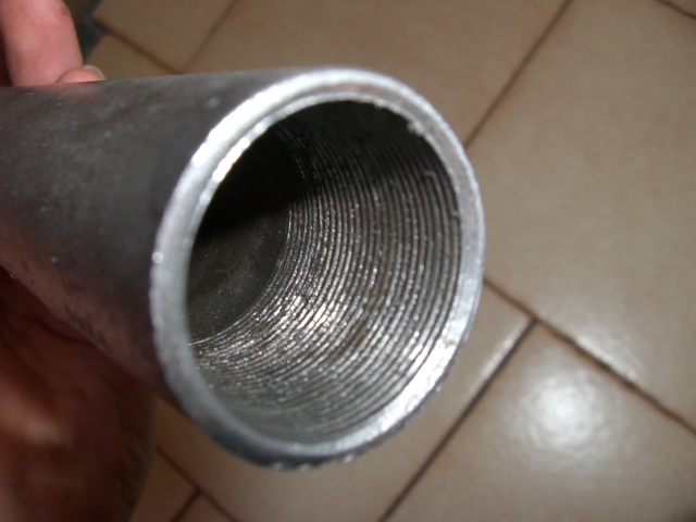

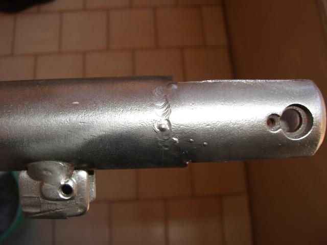

Lo consegui a base de soplete, tornillo de banco y una llebe grifa de un metro y aun asi se resistio lo suyo y cuando veais las fotos sabreis por que: los filetes de la rosca del tapon estan totalmente planos, el por que no lo se, puesto que los de la rosca de la camara de potencia estan en buenas condiciones.

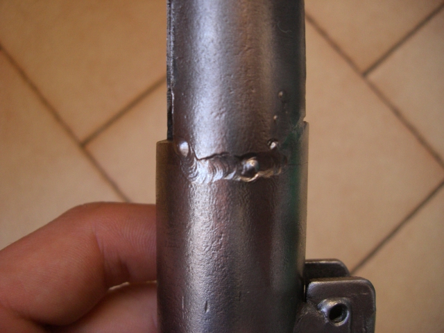

Y a parte de algun arañazo se me partio una de las aletas por donde engancha el cañon pero lo solde con T.I.G y quedo como nuevo.

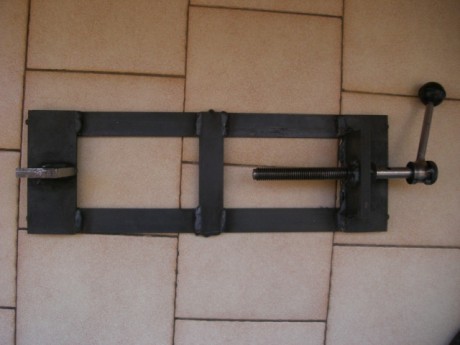

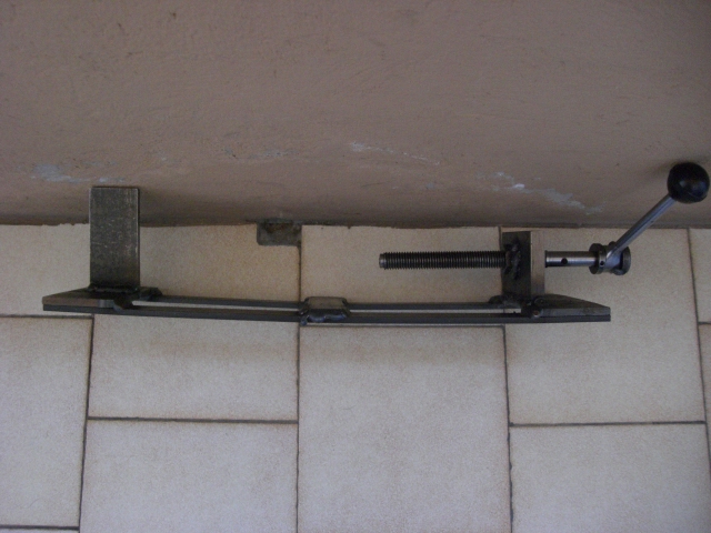

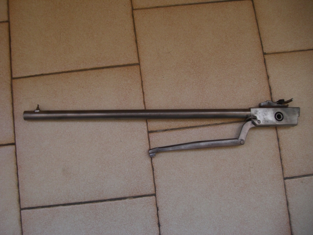

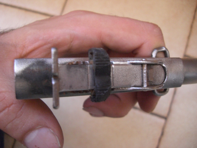

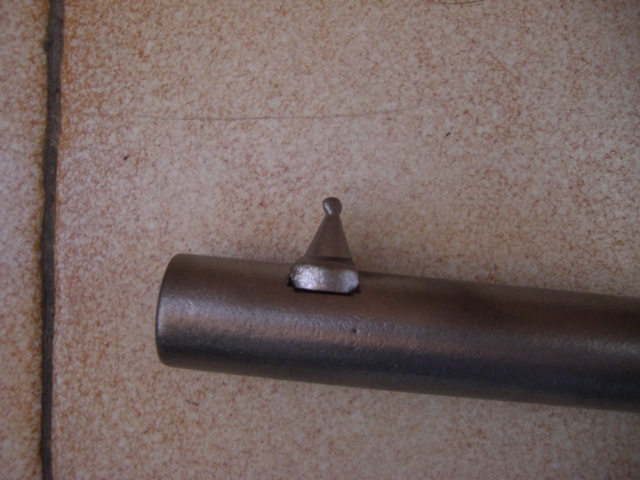

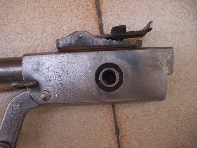

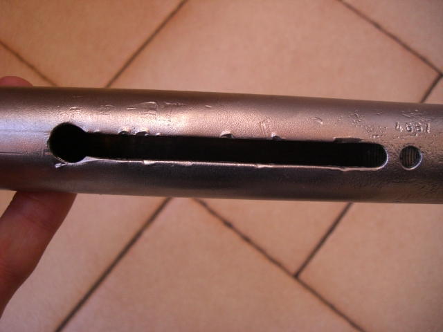

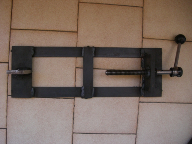

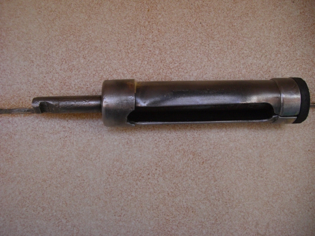

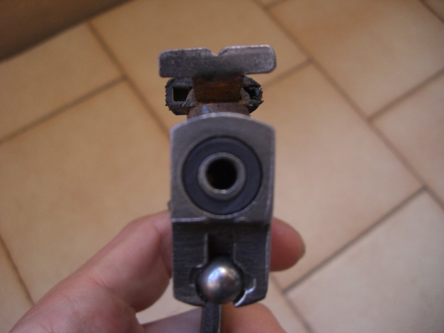

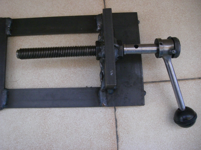

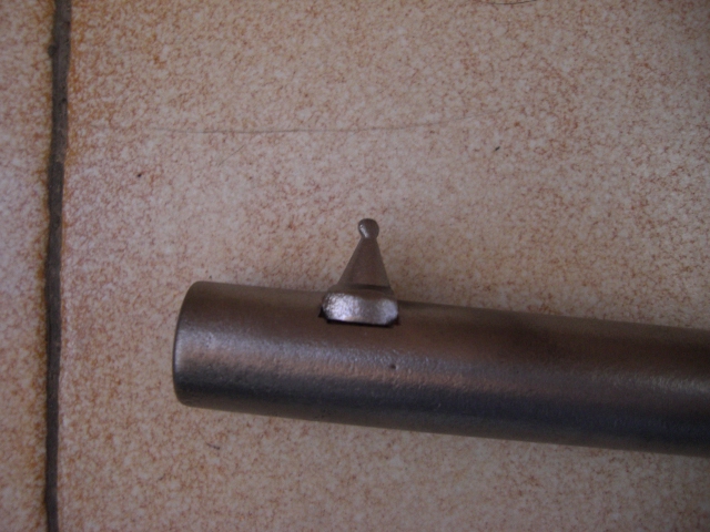

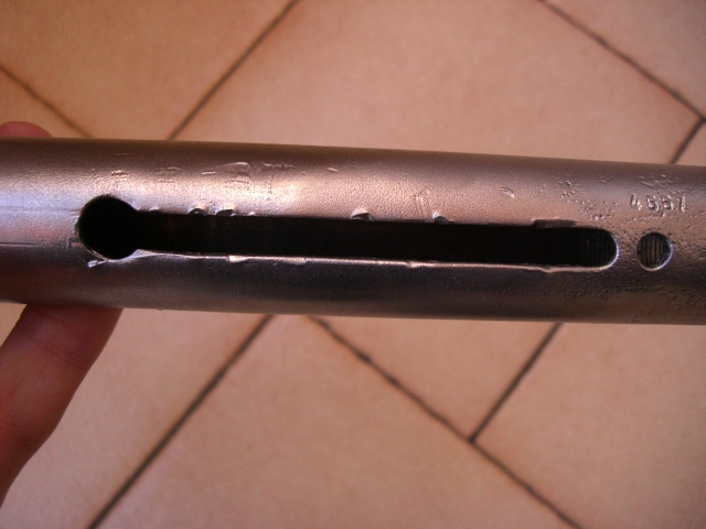

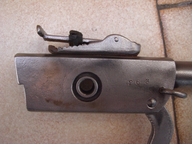

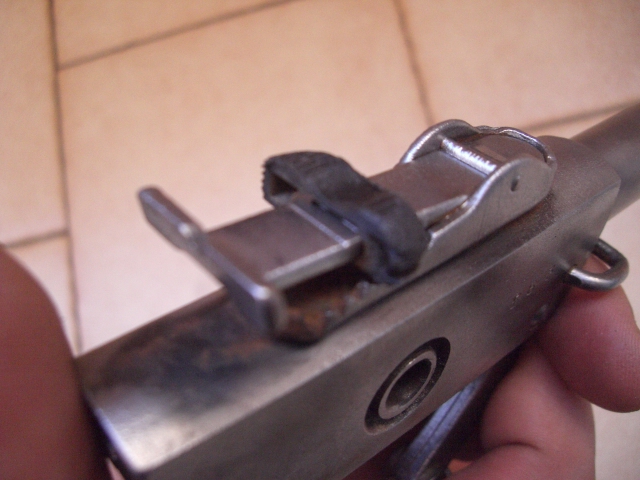

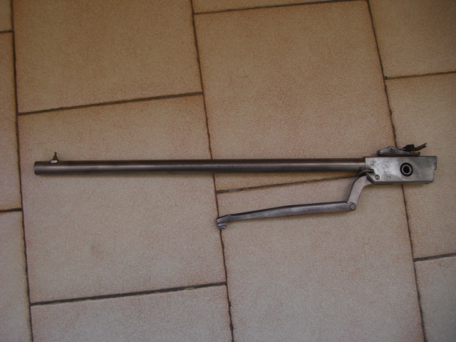

Pongo primerao las de un compresor de muelles casero que me he fabricado para que lo veais, todabia no lo tengo terminado del todo por que le tengo que dar algun retoque mas.
Recientemente ha caido en mis manos una COMETA V y su estado de conservación no es muy bueno por lo que 90
Recientemente ha caido en mis manos una COMETA V y su estado de conservación no es muy bueno por lo que 91
Recientemente ha caido en mis manos una COMETA V y su estado de conservación no es muy bueno por lo que 92

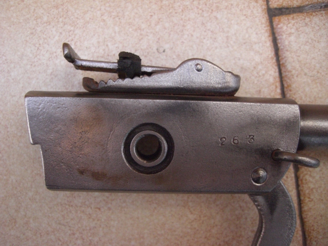

Mensajepor PASTER » 25 Jun 2011 15:57

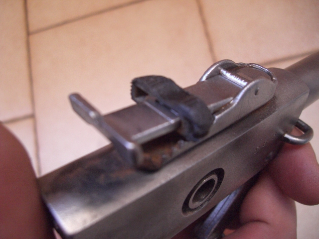

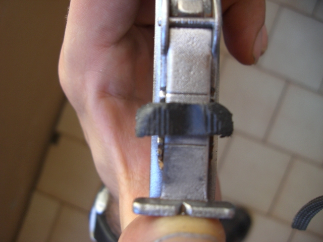

mas
Recientemente ha caido en mis manos una COMETA V y su estado de conservación no es muy bueno por lo que 100
Recientemente ha caido en mis manos una COMETA V y su estado de conservación no es muy bueno por lo que 101
Recientemente ha caido en mis manos una COMETA V y su estado de conservación no es muy bueno por lo que 102

Mensajepor PASTER » 25 Jun 2011 15:59

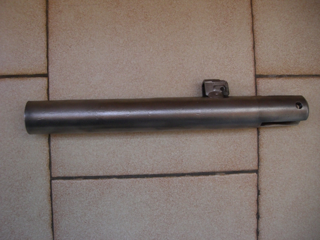

mas
Recientemente ha caido en mis manos una COMETA V y su estado de conservación no es muy bueno por lo que 110
Recientemente ha caido en mis manos una COMETA V y su estado de conservación no es muy bueno por lo que 111
Recientemente ha caido en mis manos una COMETA V y su estado de conservación no es muy bueno por lo que 112

Mensajepor PASTER » 25 Jun 2011 16:00

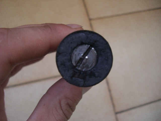

mas
Recientemente ha caido en mis manos una COMETA V y su estado de conservación no es muy bueno por lo que 120
Recientemente ha caido en mis manos una COMETA V y su estado de conservación no es muy bueno por lo que 121
Recientemente ha caido en mis manos una COMETA V y su estado de conservación no es muy bueno por lo que 122

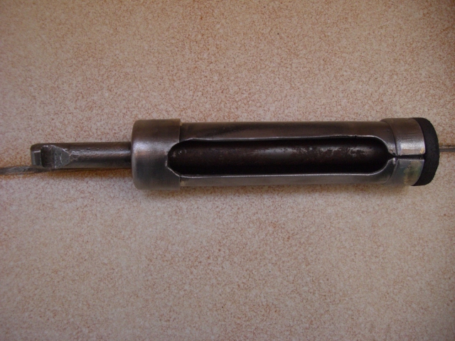

mas
Recientemente ha caido en mis manos una COMETA V y su estado de conservación no es muy bueno por lo que 130
Recientemente ha caido en mis manos una COMETA V y su estado de conservación no es muy bueno por lo que 131
Recientemente ha caido en mis manos una COMETA V y su estado de conservación no es muy bueno por lo que 132

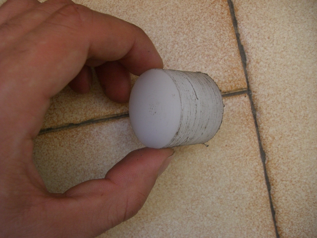

mas
Recientemente ha caido en mis manos una COMETA V y su estado de conservación no es muy bueno por lo que 140
Recientemente ha caido en mis manos una COMETA V y su estado de conservación no es muy bueno por lo que 141
Recientemente ha caido en mis manos una COMETA V y su estado de conservación no es muy bueno por lo que 142
