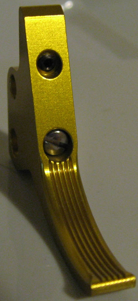

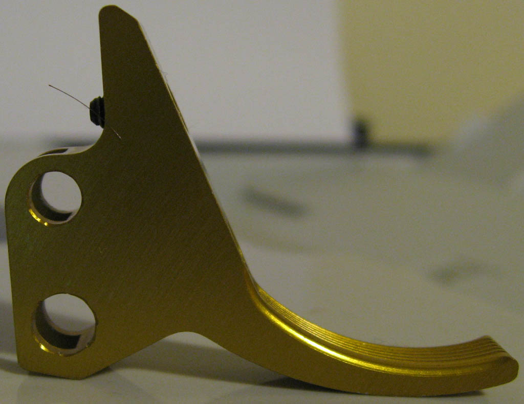

Aparentemente te han mandado otra cosa diferente al Datuna...pero vamos, prueba a ver si va bien a pesar de todo.
Yo lo compre en la tienda inglesa BAR y me costo 40 euros envio incluido.
PepeRoa
Mensajes: 1224
Registrado: 04 Sep 2011 00:59
Re: BSA SILVERSTAR - Gatillo y Muelle
Mensajepor PepeRoa » 11 Nov 2013 13:42

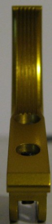

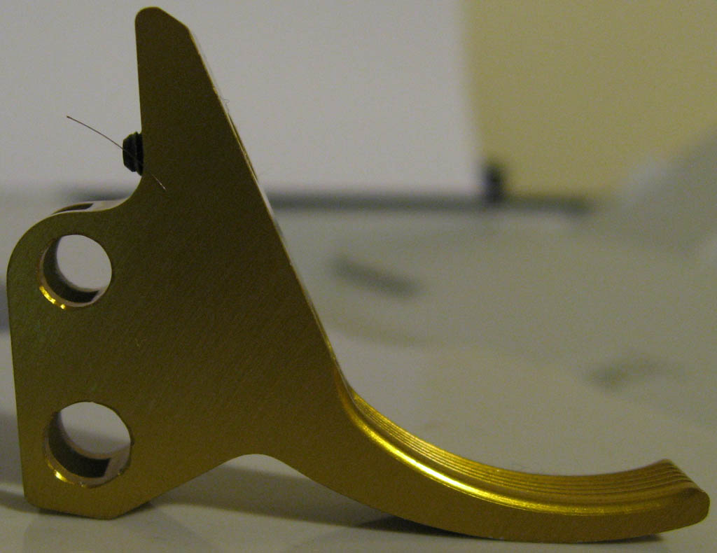

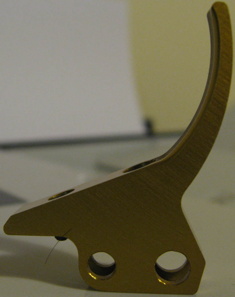

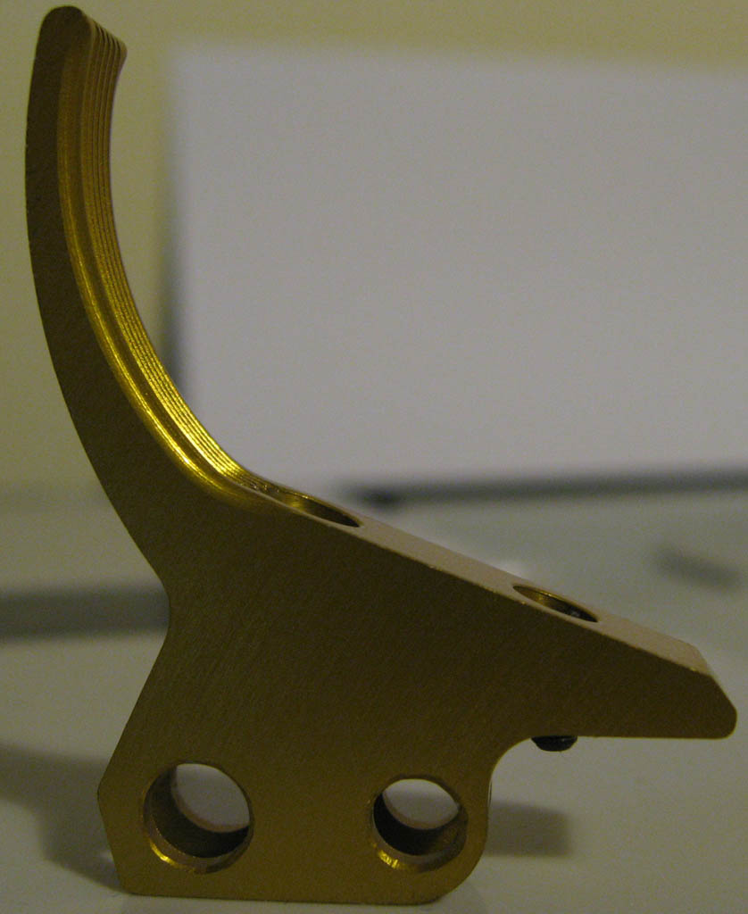

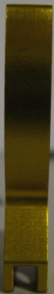

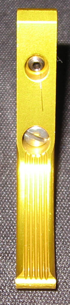

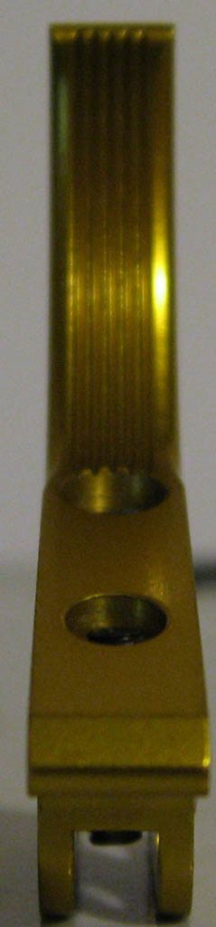

lacemi escribió:Ultima foto que adjunto, pero creo que ya lo podéis apreciar bien, es una chapuza o funcionan así a escalones las herramientas ??
Un poco de lana de acero y suavizas esos cantos.

Parece una copia casera..

Mensajepor lacemi » 11 Nov 2013 18:51
Pues lo compre en BAR es esa la tienda Blackpool Air Rifles
Pues lo devuelvo, pues vaya chorizos una copia no es el original, los vuestros no estaban asi no?
Les he mandado un correo y como no, la respuesta es esta:
Thank you for your email. Due to staff holidays we are unable to answer your email at the moment please can you contact us on 01253 622863.

PepeRoa
Mensajes: 1224
Re: BSA SILVERSTAR - Gatillo - Charlie DATUNA Chapuza?
Mensajepor PepeRoa » 11 Nov 2013 20:28
la verdad es que se parece poco.
Mensajepor EduardoLaporta » 11 Nov 2013 20:30
Acabados datuna foto de ciclocampista:

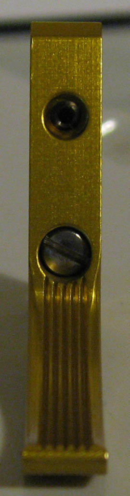

Mensajepor lacemi » 11 Nov 2013 23:25
Esas fotos que pones no son del III son para el de plástico, al GRTIII se parece mucho ahora que lo mire en la web.
Adjunto mas fotos.
Mensajepor lacemi » 12 Nov 2013 00:56
https://www.charliedatuna.com/GRT-III%20 ... %20New.htm
Lo veo muy igual y haciendo una busqueda en google imagenes parece el mismo o la misma imitacion en todas partes:
https://www.google.com/search?q=charlie+ ... 0&bih=1098
¿Que opinais los que lo teneis o los expertos? ¿ es una falsificación ?

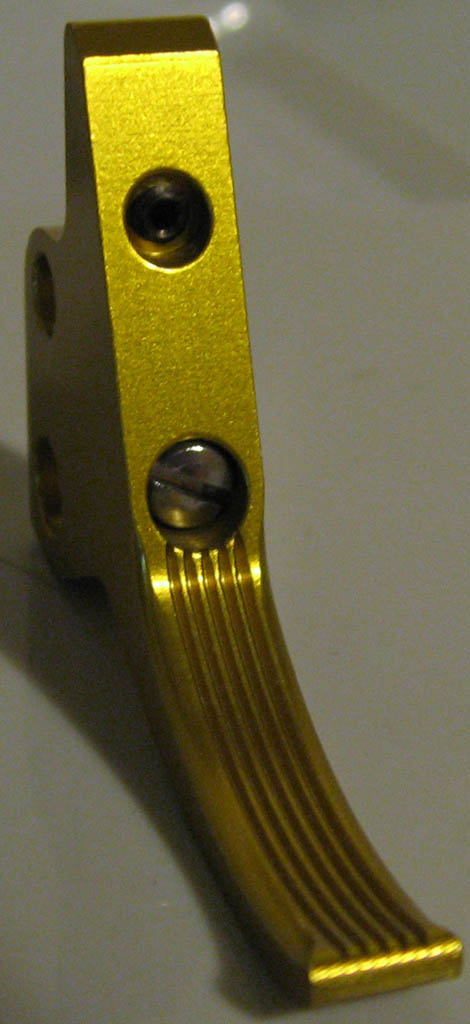

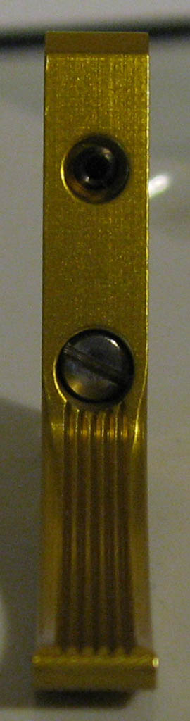

Mensajepor lacemi » 12 Nov 2013 00:59
MAs fotos del mio.
El de pyramydair tambien va ser una falsificación:
https://www.google.com/imgres?q=charlie+ ... =47&ty=101
Me parece el mismo. Otra imagen entrando en este enlace esta vez en pyramydair. https://www.pyramydair.com
https://www.google.com/imgres?q=charlie+ ... =88&ty=116
Por lo tanto no tengo tan claro ya que no sea el original. MAs imagenes del mio.

Mensajepor lacemi » 12 Nov 2013 18:27
Bueno al parecer no hay nada como atacar a la autenticidad de un elemento, aunque están de vacaciones al parecer no lo están, me han dado una respuesta que no se si darle validez o no.
Esta es la respuesta:
Dear Sir
Please return for a refund. Note this is an original Charlie Da Tuna trigger blade. I will inform him of the poor quality.
Regards
Lloyd
Blackpool Air Rifles Ltd
Mensajepor idelbarrio » 12 Nov 2013 18:33
Yo en su día pedí dos datunas a BAR y estaban perferctamente acabados, eso que te han mandado a tí es una castaña bien gorda macho.

Mensajepor lacemi » 12 Nov 2013 18:39
idelbarrio escribió:Yo en su día pedí dos datunas a BAR y estaban perferctamente acabados, eso que te han mandado a tí es una castaña bien gorda macho.
suerte.
Jajjajajajaja, que razón tienes, pues ya ves la contestación, pero vamos se lo devuelvo lo que no se ya es donde comprarlo porque si en BAR ya venden esa "castaña" que venderan en otras partes ...
Mensajepor lacemi » 12 Nov 2013 21:27
talionx2 escribió:Ahora vas y te pones vaselina !!! :mrgreen: :mrgreen:
jajajjaaj que rencoroso :apla:
Bueno pues siguiendo con el hilo y ante este inciso de talionx2 tras una pequeña broma mia (un poco pesada) que le hice en otro hilo, decir que el SEÑOR CHARLIE me ha contestado y al parecer es original solo que tuve mala suerte en la pieza pero que no influye para nada en su funcionamiento, así que debo una disculpa pública a BAR que si que ha cumplido y enviado el producto original, aunque no lo parezca.
Os dejo un Copy&Paste
Thank you Mr,
I don’t think it is a fake. It is unusual to have the rough edges on the holes but does happen once in a while. It is caused by tool chatter during the machining process. It has no effect on the performance of the trigger and causes no harm. We try to catch them when it happens but sometimes they do get through. It is not a problem though and is not visible when installed.
Bob.....aka: Charlie
Mensajepor lacemi » 13 Nov 2013 14:54
Ya esta puesto el gatillo.
Por si alguien mas llega a este hilo con una BSA, confirmado el gatillo le sirve perfectamente es identico al de una GAMO, pudiendo ser identico al de una Hunter de la época, por poner un ejemplo.
Por otro lado en algunos video tutoriales quitan y en otro no, el tornillo de regulación de distancias del gatillo. Yo lo he quitado y creo que debería ser así, sino el gatillo tropieza un poco en él y a parte el Datuna trae consigo dos tornillos y uno de ellos ya cumple esa función.
