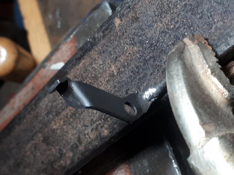

Bueno chavales algunos adelantos de la gamo statical y algún accidente tambien ahora os cuento.
Resulta que le faltaba el guarda gatillos, bueno se lo hice fijandome en una foto de internet y la verdad quedó de lujo.
El problema vino cuando lo fuy a pavonar que se me piro la olla lo metí en la fragua y en menos de un minuto en lo que prepare el aceite se fundió todo y se combirtio en esto. Nome deja subir más fotos .

Re: Gamo statical
Así se me quedo de derretido.
Ahora me estoy fabricando otro que ya lo tengo casi acabado pero no tengo fotos actualizadas.

Re: Gamo statical
Bueno señore pues al final despues de liarla con el guarda gratillo me tuve que fabricar otro y a quí dejó los resultados aún que en esta foto no está el guarda gatillos pavonado ahora mismo en la actualidad si está pero no tengo aquí foto si a alguien le interesa que lo diga y las cuelgo .
