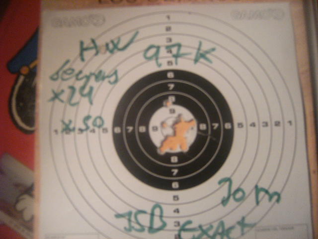

Aqui tienes una agrupación con la hw y sin encamisar,ya veremos cuando la toque jajaja
Hoy hace buen día en Mallorca y he salido al jardín a disparar un poco... :mrgreen:
Los disparos son 100
jsb exact
