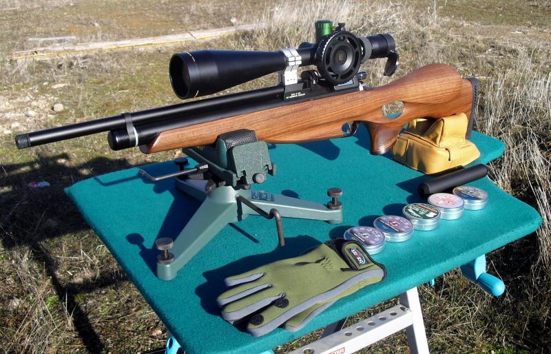

Hola compañero :

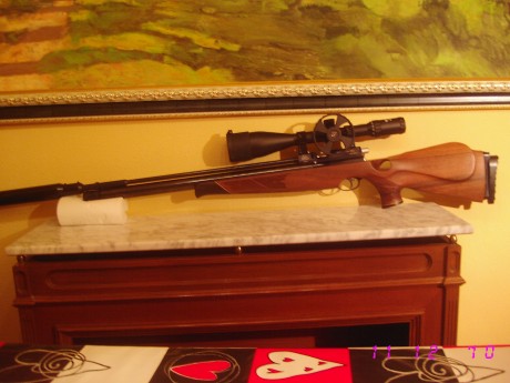

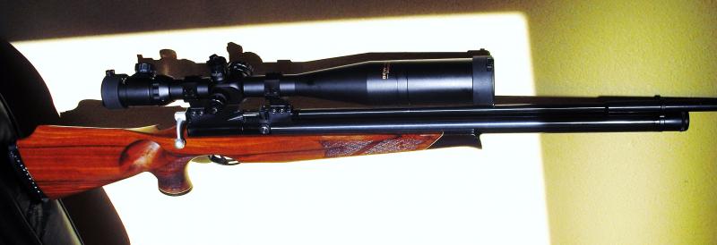

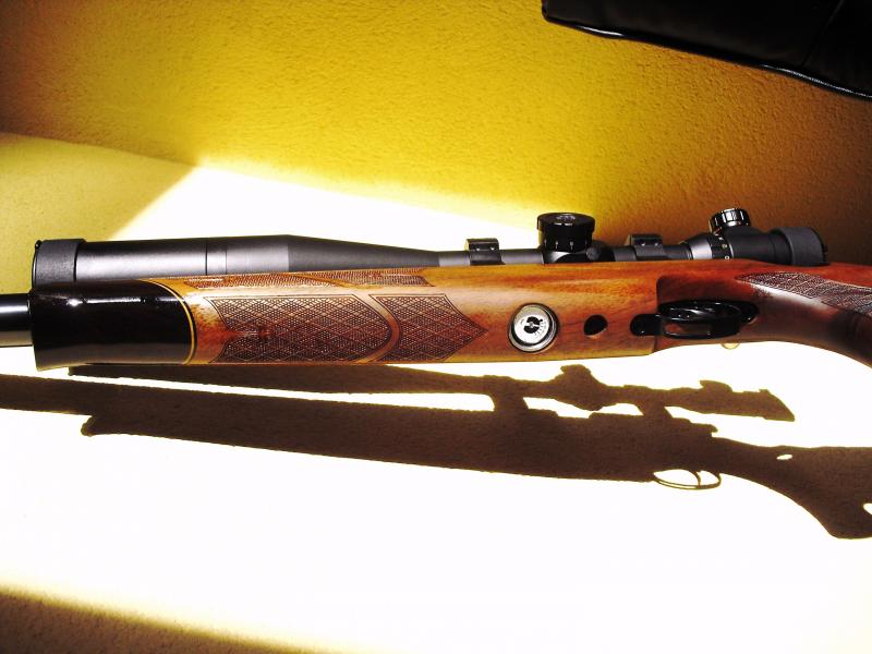

Desde luego has hecho una excelente elección. En mi opinión Air Arms tiene la mejor relación calidad/precio del mercado actual de armas.
Cuarquier modelo te va a dar muy buena precisión

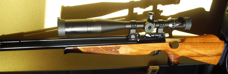

Yo solo he probado la S 400 y te puedo asegurar que va muy muy bien.
Una recomendación que si te hago es que le pongas un regulador a la que te compres. Mejoran muchísimo.
Si no vas a competir en plan serio no te recomendaría la MPR Field Target. Yo me decantaría por una S 410 xtra fac.

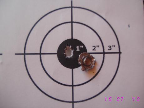

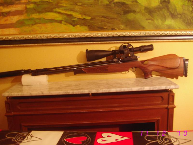

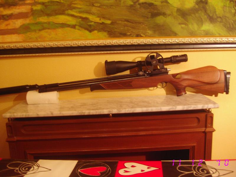

Con la que tuve yo y, tras pasar por las expertas manos del Maestro Javier Serrano, clavaba un JSB heavy encima de otro a 50 m.
Te dejo una foto para q la veas.

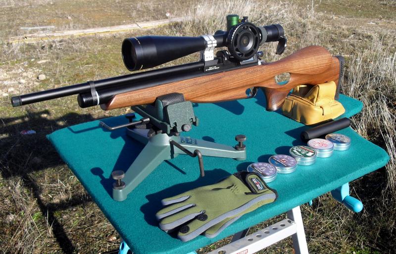

Por cierto no sabes que envidia me das con esas fotos...ES QUE SON TAN BONITAS! Y sí son máquinas de hacer dieces....sí pudieras poner alguna diana y alguna fotillo más te lo agradecería

Que maravilla de rifle

Re: sobre air arms...ayuda please.

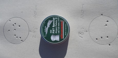

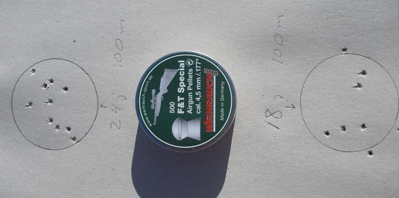

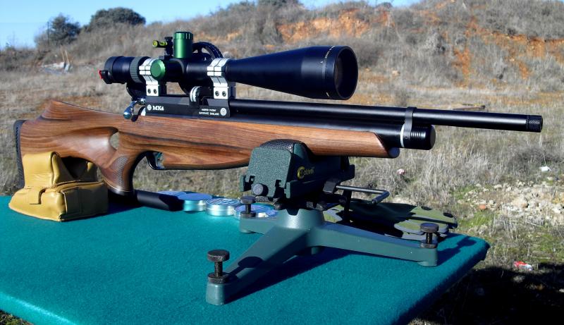

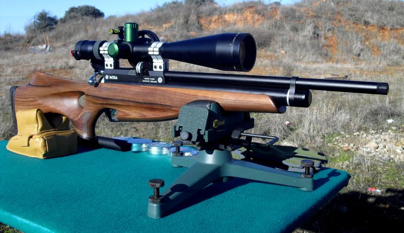

En la actualidad lo está disfrutando el compañero Coco40.
Yo ahora tengo esta, que tampoco va mal, en cal. 4,5 .
De momento mete 10 de 10 balines a 100m en un círculo del tamaño de la lata de balines.
poco a poco se irá mejorando, que solo he tirado con ella tres o cuatro veces.

He tenido unas cuantas mas compañero.
Sin duda por el 4,5.
El motivo no es otro que la potencia necesaria para hacer un tiro lo mas tenso posible.
Un balín " pesadito " en cal. 4,5 viene a pesar sobre los 0,65 o 0,70 gramos.
Con solo 24 julios consigues que este balín salga a una velocidad de alrededor de 265 / 270 metros/segundo.
Un balín mas ligero como el Weihrauch de las fotos de antes ( 0,547 gramos ) sale a 290 m/s y puedes tirar a 100 m con el sin problemas.
Para conseguir un tiro igual de tenso en cal. 5,5 con balines de ese calibre necesitas unos 40 julios.
Si estás dispuesto a sacarte la licencia E y guiar un arma de AC ( con la cantidad de trámites que conlleva ), entonces pillate un 5,5 potente y latearás a 100m sin problemas ( o si crees que nunca te van a pillar aunque no la guies ).
Desde luego el viento afecta menos al cal. 5,5 para tiros a larga distancia, pero necesitas mucha mas potencia de la legalmente permitida.
Para quitarte de problemas... 4,5.
