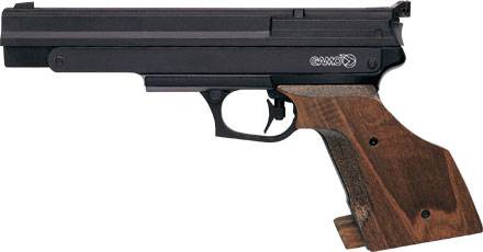

Por ese precio, solo puedes aspirar a algo básico del todo, como la Gamo Compact.....
- Adjuntos
- hola-a-todos-soy-nuevo-en-esto-del-tiro-deportivo-de-precision-836993.jpg (12.76 KiB) Visto 1487 veces

JaimeFight:
Para alguien que quiera iniciarse en el tiro deportivo yo recomendaría centrarse en el tiro de precisión a una distancia de 10 metros, o lo más aproximado a esa distancia que se pueda disponer sin complicarse demasiado. Lo fundamental es aprender a tirar y saber si te gusta, por lo tanto es mejor buscar soluciones sencillas de uso y de coste reducido, tanto en su adquisición como en su mantenimiento. Más adelante, si te gusta y progresas, podrás gastarte una fortuna si quieres.
Sin dudar, calibre 4,5 mm para empezar. Armas de calidad y bajo coste, monotiro, poco ruidosas, con miras abiertas regulables en altura y deriva, gatillo regulable. En cuanto a energía, lo ideal para tirar con 4,5 mm a estas distancias creo que está entre 3-7 julios para pistola y entre 7-12 julios para carabina.
Salvo que estés afiliado a un club que disponga de botellas de aire para carga, creo que es mejor decantarse por soluciones NO PCP, por su menor complejidad.
La solución Gamo Compact que te propone el compañero manolosolo es una buena solución para pistola, aunque se te va a comer ella sola el presupuesto si la compras nueva. Yo tengo una y la primera avería la tuve con más de 4.000 tiros. El gatillo viene algo duro y el mecanismo de carga resulta algo fatigoso, pero la culata es estupenda y las miras son regulables. Por lo demás me parece un arma muy buena para entrenar.
Buenos tiros!!!
Buenos tiros!!!

Otra buena solución pero en CO2 es la Artemis/Zasdar CP1 o CP2. Tengo la CP1 y no me ha dado ni un solo problema con más de 8.000 tiros. Anda por los 100 euros y lo único que pide es que le cambies la bombona de gas cada 40 o 50 tiros.
La Gamo Compact es mejor pistola, sin duda, aunque cuesta el triple. A cambio, no gastas en bombonas de gas.

Re: Empezar en Tiro Deportivo
Te doy unos datos sobre mi experiencia con estas dos pistolas:
CP1:
Tiros: más de 8.000
Agrupación media a 6 metros: 54,92 mm
Averías: ninguna
COMPACT:
Tiros: más de 4.500
Agrupación media a 6 metros: 49,68 mm
Averías: rotura de la estructura interna de la culata con poco más de 4.000 tiros.
Como puedes ver, con la Gamo Compact he conseguido mejor agrupación media con menos tiros. Por eso digo que es "mejor pistola".
