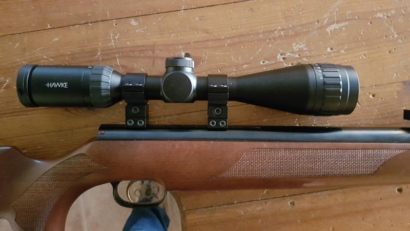

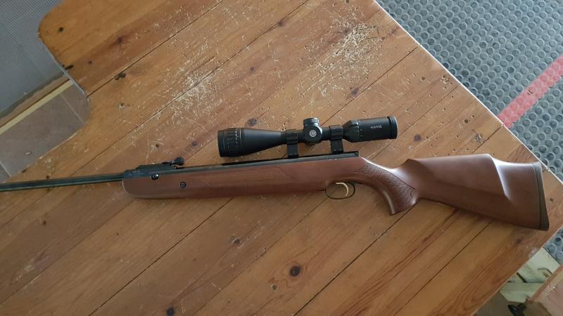

Bueno, el caso es que he decidido prepararme una carabina weirhauch 95 para competir en hunting, para poder así, ir tuneando la air arms tx 200 para ft, con rabera, seta etc.
La cuestión es que le monté a la 95, el visor leapers utg 6-24 x50 que llevaba en la air arms, pero la semana pasada cascó.
ya que me veia obligado a comprar uno nuevo, me he decidido por el hawke airmax 4-12 x40 en tubo de 1 pulgada.
hoy he ido al campo a probarlo, y la impresión es muy satisfactoria.
para comenzar, es un visor bastante compacto con solamente 32 cm de longitud y tiene un peso de aprox 500 gr.
se ve muy bien construido, con muy buena definición de imagen. el anillo de subir y bajar aumentos es de goma, con buen agarre y movimiento ajustado. el paralaje se ajusta desde el frontal, desde 10 yardas a infinito. Pero lo mejor para mi, es la retícula del visor, que tiene la parte inferior con puntos cada mildot y una linea intermedia cada 1/2 mildot, lo que hace muy fácil, apuntar con correcciones de 1/2 mildot en altura.
la reticula es bastante fina, lo que ayuda a disparar con pocos aumentos.
La gama de visores airmax de hawke, esta diseñada específicamente para su utilización en carabinas de aire comp. y su retícula ya viene diseñada con este fin.
El campo de visión del visor es bastante amplio, lo que facilita encontrar rápidamente el blanco.
con el visor a 10 aumentos y el paralaje a 23 pies, se ven nítidamente los blancos, entre 20 y 35 metros, quedando ligeramente desenfocado a 40 metros (distancia max de tiro para hunting)
pero prefiero sacrificar la nitidez a 10 metros en favor de las largas distancias.
Otra solución seria bajar los aumentos, para tener mas rango de enfoque, pero a mi me resulta difícil precisar un tiro a 40 metros con solamente 6 0 7 aumentos. En fin eso va a gusto de cada uno.
Las torretas son tipo clásico, con un tapón roscado cubriendo la pieza de ajuste, y sin posibilidad de bloquearlas. lo cual no es un problema, pues en hunting , una vez centrado el visor no puedes manipular las torretas ni los aumentos.
El precio en Mundial han sido 207 euros.
Honradamente, creo que que no hace falta nada más en la modalidad de Hunting, para competir con garantías y si me surge algún problema con el ya os lo diré.
En la prueba de hoy, he colocado blancos de papel con círculos de 40 mm a 15, 20, 25 y 40 metros y una rata abatible a 35 metros.
disparando en posición tumbado con jsb express y con una vel de 230 m/s (13,5 joules) tras practicar un rato he conseguido tumbar la rata 8 veces en 10 disparos.
para mi eso, con un visor nuevo y una carabina que aún no tengo por la mano totalmente, habla muy bien tanto del visor como de las posibilidades de la carabina.

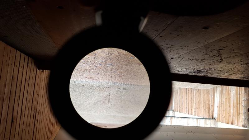

lo siento, pero la foto de la retícula, se ha insertado boca abajo y desenfocada, pero podes verla en la web de hawke, serie airmax
