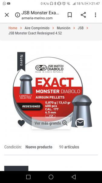

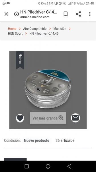

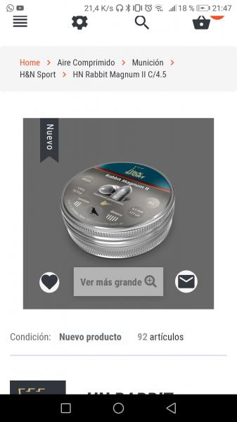

He visto estos que también son pesados sabes si van bien ?
Re: Consejos (se aceptan de todo tipo)
en la tapa HN pone el mínimo de julios que recomiendan,en este caso 25j, los Rabbit son para PCP, por supuestos guiados
Y los JSB pesan más de 13 grain, casi un gramo...como un balín de 5.5
Yo creo que con los que te he puesto mejorará algo la cosa, dentro de lo que puede dar de sí esa carabina claro
En la tapa lo pone claro, solo para PCP

Re: Consejos (se aceptan de todo tipo)prueba jsb
Coincido con los compañeros.
Prueba jsb exact, el heavy, los hn barracuda match y lo hn ftt.
Si no te agrupa con ninguno de esos ya te puedes olvidar.
No creo que tengas problemas de exceso de velocidad con ninguno de ellos. Pues van bien con 22j e incluso 24.
