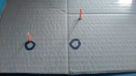

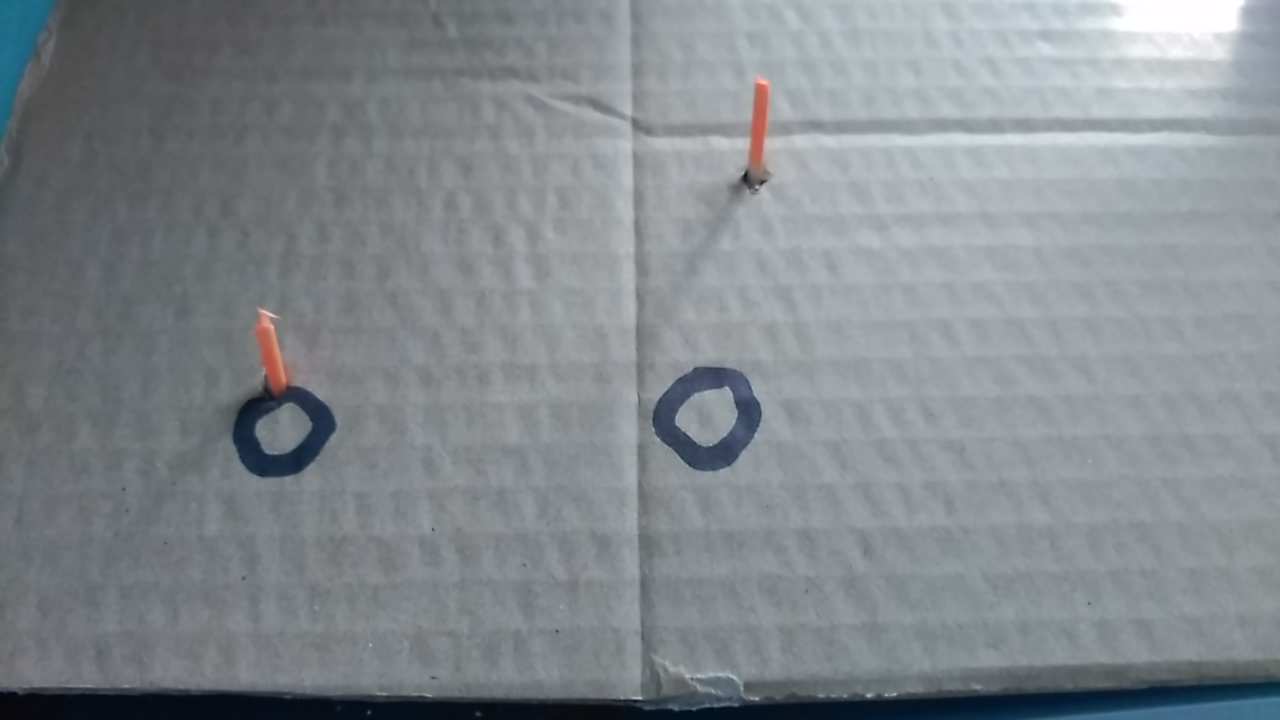

Compañeros al disparar con mi supertac M25 vortex de hatsan con supresor de la misma marca, el disparo me lo baja un montón. Lo he modificado x dentro. Pero sigue exactamente igual que con el relleno de fabrica (rulos y dos arandelas). Baja el tiro. Osea que del relleno no debe ser, x que ahora le tengo un tubo de 1'5 cm de diámetro con agujeritos. He mirado la tapa y no veo roce ninguno.
Puede ser que la rosca hembra del supresor este descentrada. No lo entiendo.
He hecho esta prueba con balin HN Target Trophy a cinco metros de distancia.
- El impacto de la izquierda es con el silenciador y el alza regulado para éste.
- El impacto de la derecha es sin el supresor y sin tocar el alza.
Va la foto con los impactos marcados con palillos coloreados.
Re: Que le pasa a mi moderador marca Hatsan.
He medido y son 4 cm. de diferencia a 5 metros. A mas distancia peor aun.
A 12 metros sin moderador tengo que bajar el alza csi hasta abajo de todo, y con el moderador subirla casi hasta arriba de todo.

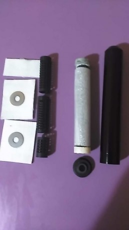

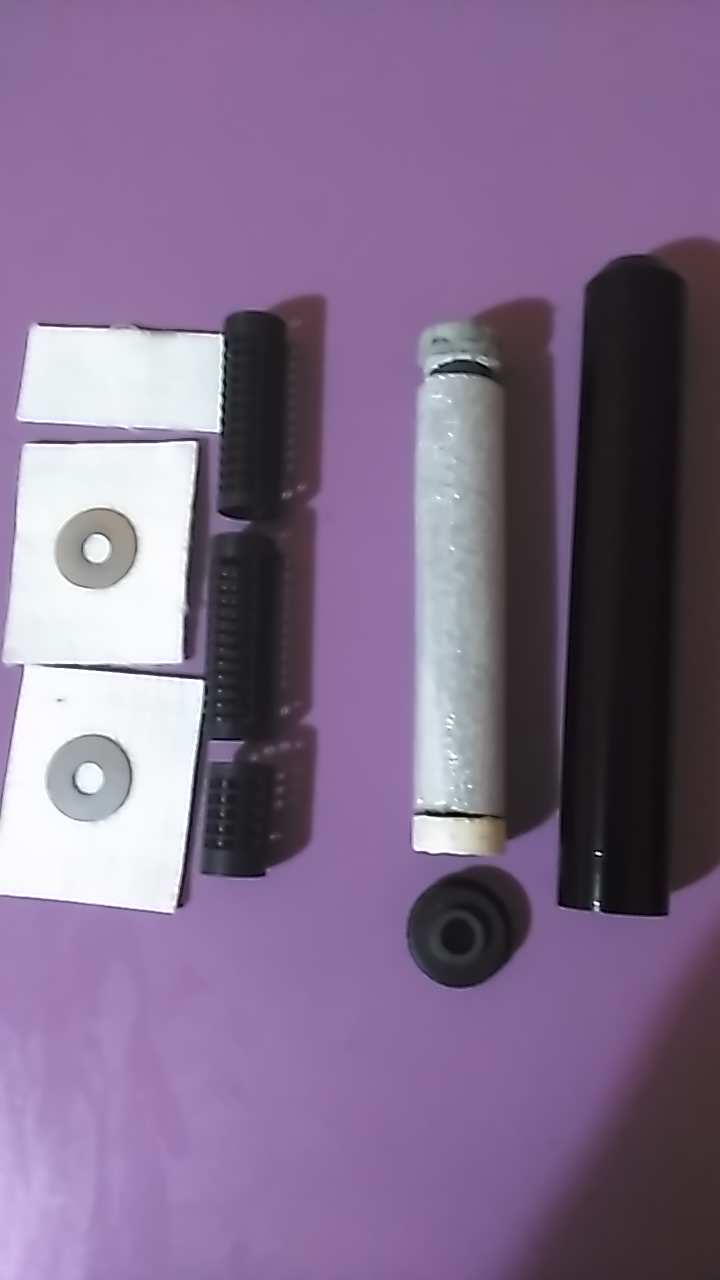

Foto moderador:
- a la izquierda el relleno de fábrica. No silencia casi nada. Y bajaba el tiro.
- a la derecha la chapucilla que hice. El tubo con agujeritos y cubierto con algo de lana y el aislante este de plástico, sin apretar mucho, bueno poco se puede hacer con el tubo exterior tan estrecho. Silencia algo más pero el tiro sigue siendo bajo.
Aunque esta pistola no se puede silenciar mucho porque el pistonazo que dá, suena bastante.
Mañana si puedo cuelgo una muestra a 12 metros con relleno y otra sin relleno. No creo que el proyectil pegue por dentro sin éste, no???
Foto moderador:
Gracias Manolosolo, el tubo que le tengo no se mueve xke se mete a presión ya que en los extremos tiene los bordes mas anchos para ello. Y el extremo final encaja en la tapa que cierra el silenciador.
Tanto con el relleno de fábrica como con la chapucilla baja igual el tiro. Por eso el hice este brico, jajaja, xke creí que era defecto del relleno que traía. Pero fue que no.
Bueno, llevo 5 meses + o - con este moderador. Ya sé cómo funciona.

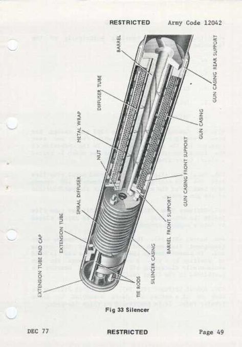

manolosolo escribió:El moderador, no debe bajar la velocidad de salida.
Subfusiles MP5SD y L34A1
Carabina De Lisle
Pero tienes razón, eso son silenciadores, no moderadores.

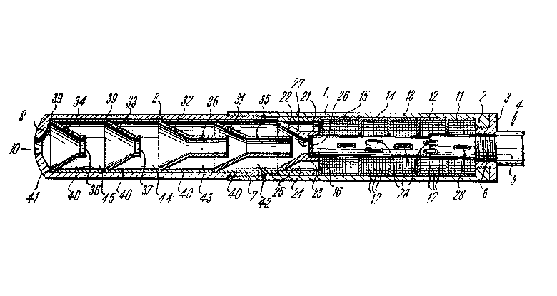

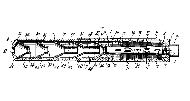

Esos subfusiles que comentas, el MP5, Sterling, Velrod, De Lisle, etc, usan munición standard del 9 Pb, con una velocidad en boca de cerca de los 400 y pico largos m/s.
Como a esa velocidad es totalmente imposible silenciar nada, pues hay dos fuertes sonidos a la vez, la detonación de la pólvora, y el proyectil que rompe la barrera del sonido, hay que bajar la velocidad del proyectil a menos de 330 m/s, y eso se consigue haciendo unos taladros al cañón, antes del silenciador propiamente dicho, por donde salen parte de los gases, dándole menos velocidad al proyectil, pero no confundamos que es el moderador el que hace bajar la velocidad del proyectil.......
Si el cañón no tuviese estos taladros, para bajar la velocidad del proyectil, seria imposible silenciar estos subfusiles, o tendrían que usar una munición especifica subsonica.
Diagrama del Sterling y el HK MP5, donde se aprecian los taladros del cañón, por donde salen parte de los gases, para dar menor velocidad a un cartucho standard del 9 Parabelum (9X19). La primera, la patente del H&K MP5 SD, de 1971.

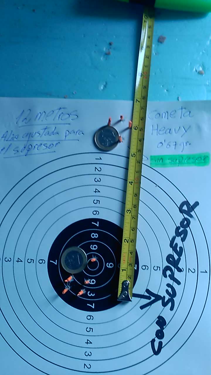

Compañeros he realizado dos tandas de 5 disparos a 12 metros (cometa heavy 0.67 gr.)
Una con el silenciador y otros cinco sin el.
He tenido que invertir la diana xque se me salian los tiros por encima si el supresor (y la diana es grandota)
El alza esta ajustada al supresor.
Esta claro que tendré que mandarlo a tomar viento.
Entre el impacto mas bajo y el mas alto 15 cm. De diferencia.
Hay que tener en cuenta que tengo presbicia y he tirado con miras abiertas.

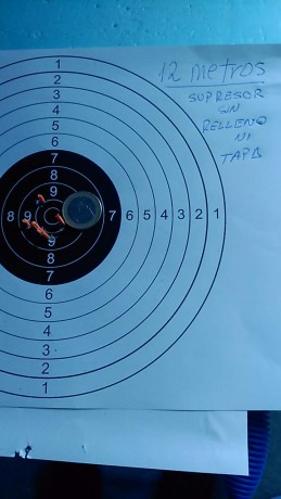

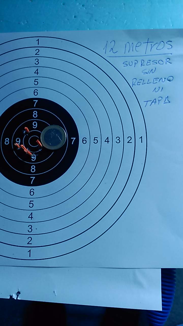

Otros 5 disparos a 12 metros con el cometa heavy, pero esta vez con el silenciador vaciado (sin el relleno) y si la tapa de cierre ( por si rebotaba el balin), Y LO MISMO. Los impactos dan igual que con el silenciador completo "bajos".
No se ... probé así x si era el interior lo que desviaba el tiro pero es lo mismo. ¿sera de la rosca? Del supresor.
