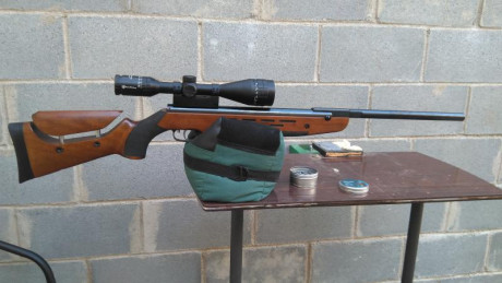

Reabro el hilo por si alguien tiene dudas hoy en día de comprar la magnifica HW98, os subo unas fotos.
Se me rompió el muelle original de 34 vueltas 22 julios y le puse uno de 28 vueltas de 16 julios, agrupa mejor y no te cansa el brazo :wink:

Buenas dianas, ahi hay grupos excelentes! :apla:
