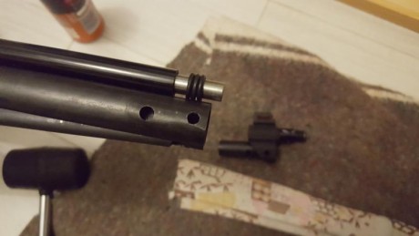

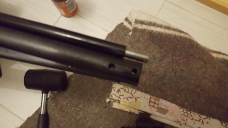

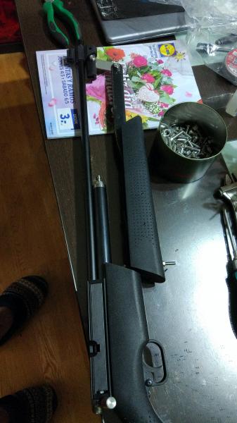

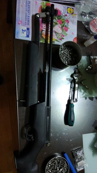

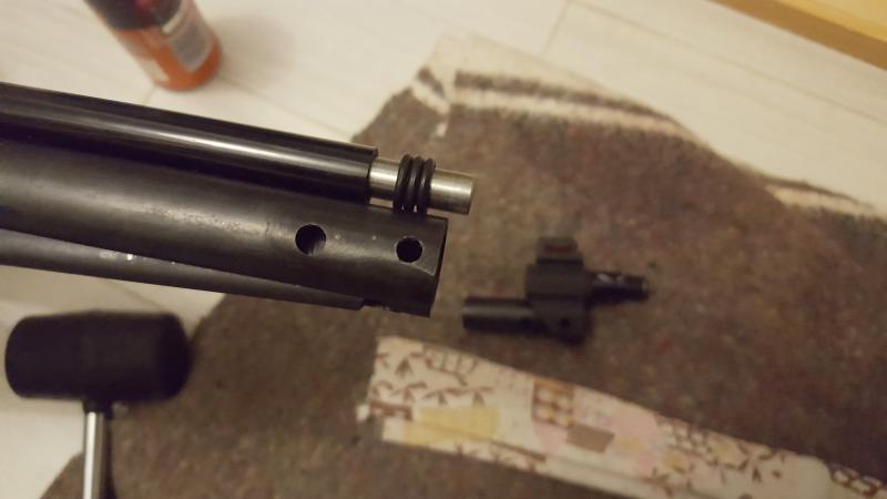

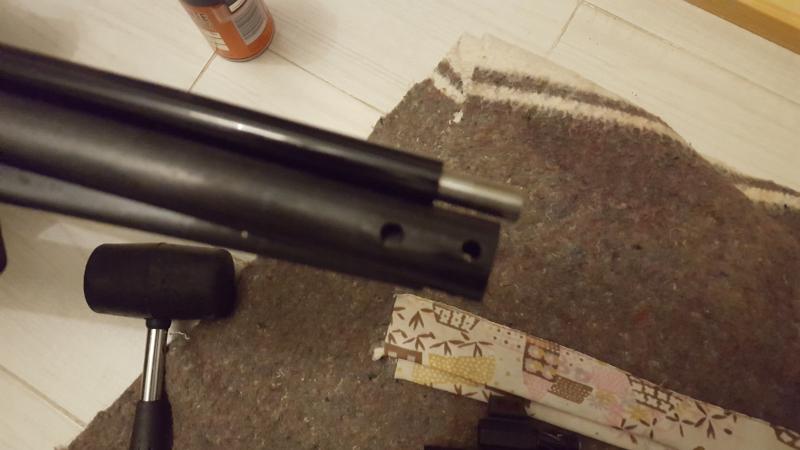

Creo que va a kedar solucionado lo del roce del balin a la salida del moderador. Pronto la vuelvo a probar. Gracias Rubndj, tu me has dado la posible solucion.
Ahora ya asienta correctamente el extremo del cañon en la famosa pieza de plastico. Antes estaba al aire y lo que asentaba en la pieza de plastico era la funda del cañon, pero como el cañon no asienta del todo dentro de la funda pues quedaba bailon. A eso añadir que la pieza de plastico soporta el peso del moderador y su adaptador haciendo palanca sobre la pieza y perdiendo la excentricidad de la boca de fuego respecto al adaptador y moderador. Con los cebollazos al cargar la excentricidad variaba y consecuentemente la precision y a veces roce de balin en salida de moderador. Ahora todavia hay un poco de juego si aprieto el cañon a la entrada de la pieza de plastico, pero mucho menos. Son 3 juntas toricas de goma lo que se ve en la tercera foto y por eso que hay algo de juego todavia. Quizas muchas vueltas de cinta aislte hubiera sido mejor pero era dificil pues estorbaba el tubo de abajo.
Solo espero no tener que comerme mis palabras cuando la pruebe ..... mas que nada porque estoy encantado con esta carabina de juguete.

Y haciendo un casquillo a la medida, de aluminio, p.e., o a ver si algún trozo de tubo, valga, por ejemplo, el de cobre de fontanería, que hay en varias medidas de diametro, o el que hay en los centros de bricolaje, etc....no seria mejor que las toricas?????

La mía es en cinco y medio y no tiene tanto juego. Cada carga que das as el cañon quedaría en cualquier posición. Puedes probar con funda termo retráctil de la que se usa para los cables eléctricos, y así recrecer el cañon para que encaje perfecto. Pero lo de las toricas parece buena idea. Yo estoy preparando un experimento, pues como dije no me suministran repuestos de haber sabido que alguien la Iván a pedir me hubiese puesto en contacto haber si a el le suministran el recambio, pero ya es tarde. Las pruebas que he echo hasta los 60bares de presión han sido buenas, pero tengo que calcular la presión que era capaz de generar antes a base de cronografo en mano. Pero por lo menos ya no la tengo hay en el armario muerta de risa. Lo que más me gustaba de esta carabina era para transportarla, pues quitando solo un tornillo quitaban la culata y no ocupaba nada.

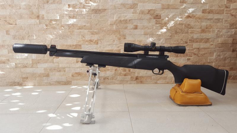

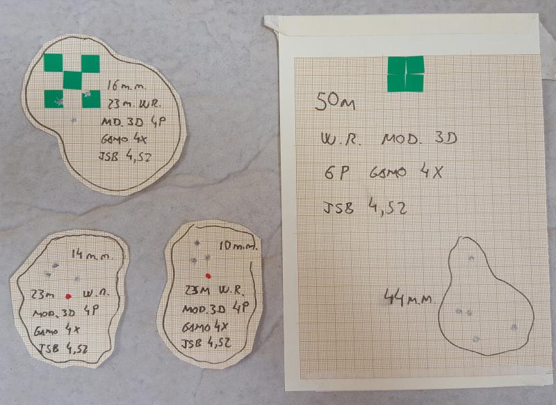

Nuevo moderador 3d del compañero del foro. 45mm de diametro y 15cm de largo. Diametro de agujeros 8.5mm. Apoyo trasero saquete y delantero bipode de fclass solo apoyado, sin enganchar. El visor gamo de 4 aumentos tiene la reticula muy gruesa por lo que para ptecision deja mucho que desear. A parte yo soy un poco patan ..... Procedere en breve a ponerle uno de mas aumentos y reticula mas fina. Saludos

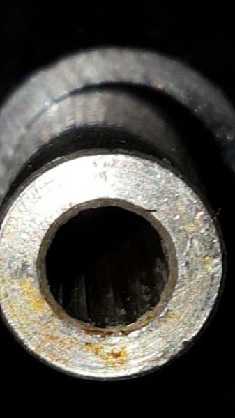

Acabo de descubrir este hilo.
Tengo una Norconia P1 4.5 High Power desde abril del 2017 adquirida en Sichling.
La tenía abandonada dada su imprecisión con balines tipo Umarex Mosquito y Excite Econ. El encanto que le veo es que es una maquinilla de aire precomprimido autónoma por multibombeo manual que dispara sin martillo.
Hace poco la probé con JSB Exact Heavy 4.52 y a 10.00 m, apoyado, con visor 3-9x40, 6 bombeos iban 9 de cada 10 por el mismo agujero, 1 de cada 10 ,mas o menos, se desviaban bastante pero puede ocurrir por defecto del balín o por deformación al introducirle.
Antes de esto le hice estas mejoras:
- Calzado del muelle de la válvula de sobrepresión del pistón. Antes se abría al tercer o cuarto bombazo. No creo que se salga de la ley ni con 20 bombazos.
- Sujección del cañón en la punta poniendo una galga alrededor y roscando unos prisioneros bajo el punto de mira a 45º en dirección perpendicular al eje del cañon. El cañón tiene 9 mm de diámetro y entra en un agujero de poco menos de 9.50. La galga de 0.10 no entraba.
- Adaptador para moderador de 1/2 UNF. La rosca que trae es M12 paso 1.25 (M12x125).
- Resoplaba bastante por la tórica del empujador del balín, creo que necesita una de mayor diámetro exterior pero del mismo diámetro de hilo. A falta de una mayor, calcé el fondo de la ranura del empujador donde se aloja con una tirilla de cinta aislante, unas dos vueltas. Se corrigió algo, lo suficiente para comprobar que resoplaba por algún sitio mas.
- Resopla por la tórica del puerto de trasferencia. La chapita que hace de cuña para empujar la planta de potencia contra la parte superior del cajón de mecanismos comprimiendo la tórica es insuficiente. He roscado un prisionero en la parte inferior del cajón, justo al lado del tornillo que une planta, cajón y culata.
- Retoqué algo el gatillo para que empujase mas cerca del centro de giro y costase menos, a la vez que el punto de disparo quede mas retrasado. Luego al poner el prisionero que empuja la planta de potencia hacia arriba no llegaba a disparar y tuve que corregir con pegamento de barritas termofusibles. Le haré uno de aluminio, si se lo merece. El gatillo es de lo peor: un solo tiempo, regulable sólo en recorrido y bastante impredecible. No todo va a ser bueno.
- Por supuesto limpieza exhaustiva del cañón y pulido de corona. Me hubiese gustado pulir ligeramente la entrada del cañón pero no pude sacarle de la caja de mecanismos.
Hasta que no quite todas las fugas no la cronografío.
La tengo que probar a mas distancia y con mas variedad de balines.
