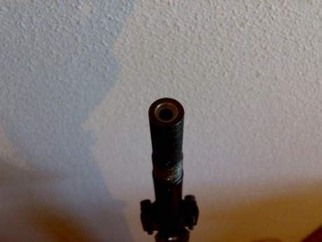

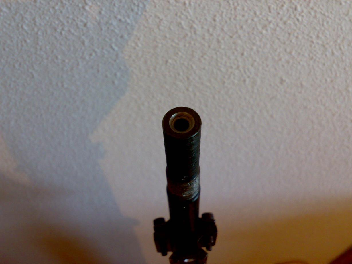

claro tio la corona hace mucho,
mira la que le he hecho yo.
 http://i49.tinypic.com/290tuo4.jpg

hola compañero
me da la impresion que le as hecho la corona a una especie de funda porque donde terminan las estrias no le veo yo corona
igual me equivoco porque no lo veo bien en la foto
de todas formas os digo una cosa hacer una corona en plan taladro(no se si es tu caso) es algo arriesgado, si quereis hacer una buena corona llevarlo a un tornero y que os lo haga bien

En la foto veo que sin la bocacha, la terminación de tu cañón , es muy diferente al de mi arma.Es un poco de lo que siempre sostube, que Hatsan ha ido evolucionando en calidad.
Voy a hacer lo mismo, como de todas maneras le pondré el moderador un poco más corto, probaremos el resultado antes.
Y de aquí, hasta que se lo haga a la Dragón(el moderador), pasara más tiempo, también la coronaré y probaremos.
No,no, he hecho la corona en el mismo cañon, lo que pasa que al quitar la bocacha el cañon que aparece debajo de la bocacha, está muy feo, como medio oxidado.
Para hacer la corona he empleado una fresa acoplada a un taladro de banco y he puesto el cañon totalmente centrado al taladro para que el fresado sea uniforme y quede el angulo totalmente centrado.
