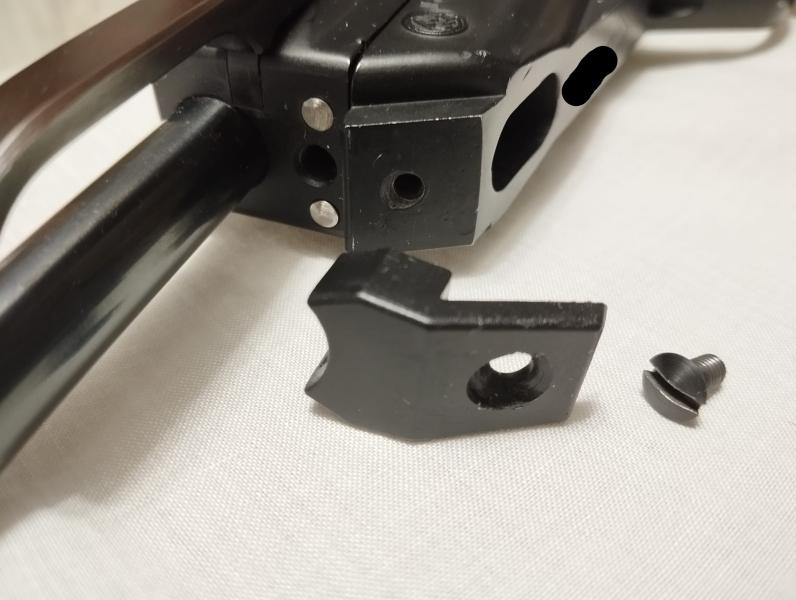

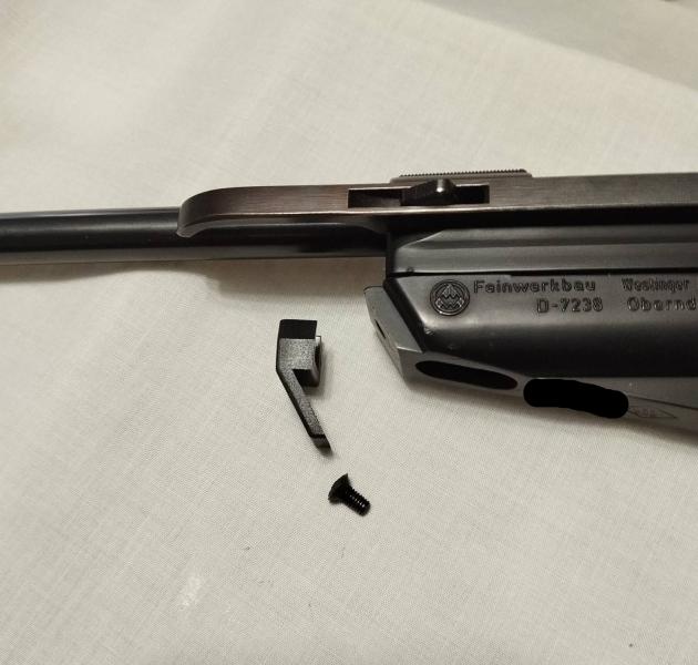

Mensajepor Gancha » 08 Sep 2025 20:04
Aqui la 65 con la pieza y tornillo para bloquear el trineo solo existe un lugar donde atornillar .....la parte superior.

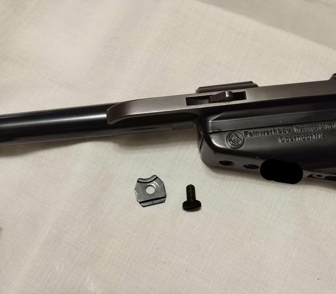

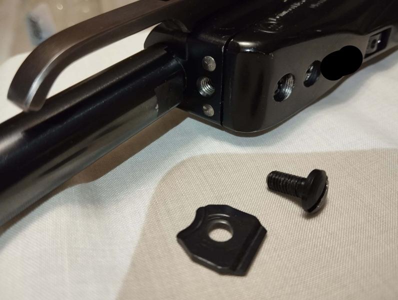

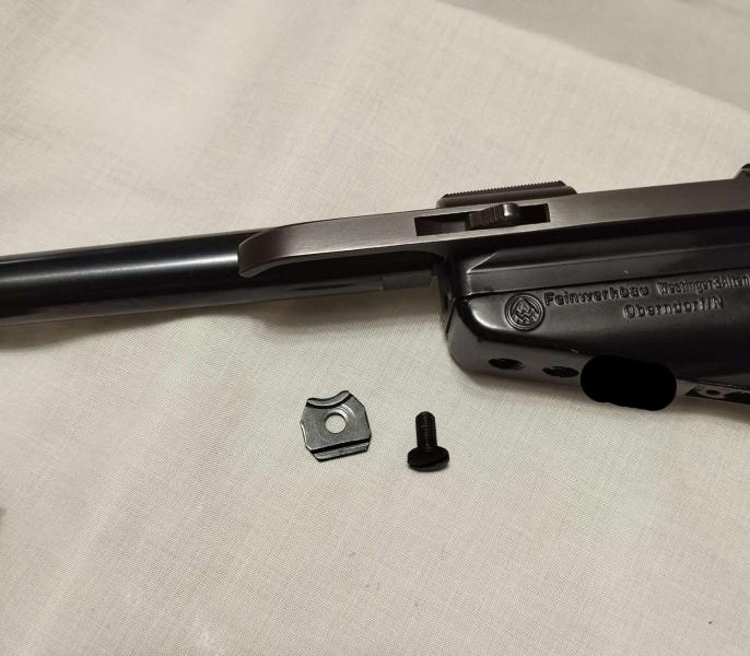

Mensajepor Gancha » 08 Sep 2025 20:15
Aquí la 80, con el embellecedor que remata los contrapesos, bien….. pues una pieza similar, pero con un orificio en la parte de arriba para que pueda atornillar en el orificio de la parte superior y así haciendo tope con la inferior, anular la acción de desplazamiento hacia atrás de la parte superior…….. conseguiremos un disparo más parecido al de una pistola de fuego….pero para mi la esencia de estas pistolas es justo su sistema antirretroceso, bueno, se pueden utilizar de las dos maneras según gustos y necesidades.
