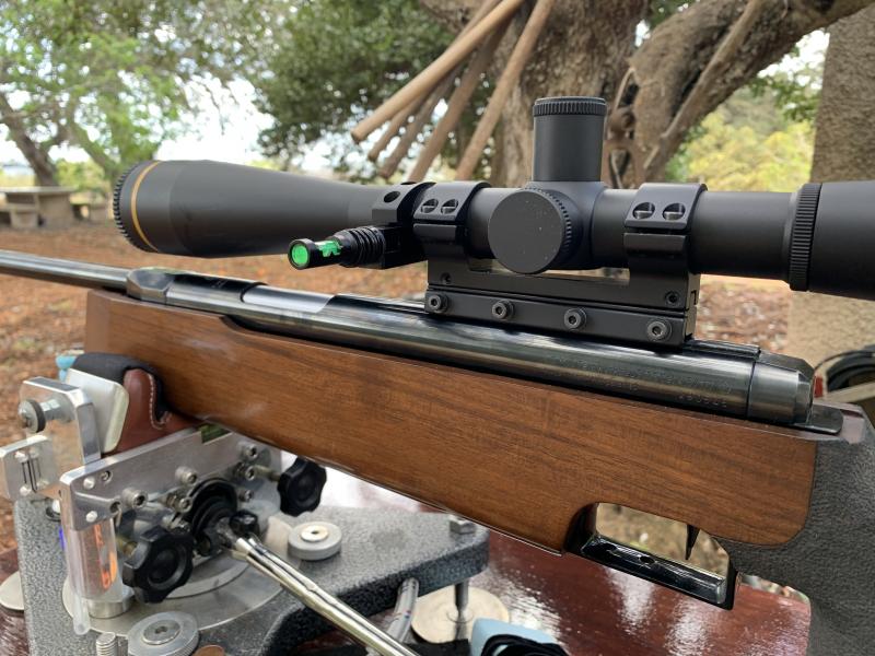

Hola, hoy he estado trasteando y le he cambiado las anillas al visor por unas compactas Sport Match, (regulables en altura y deriva ) que son un poquito más altas y me permiten colocar el balín si problema, además he puesto el visor a cero y lo he podido regular sin tener que darle ningún clic.
Esto va mejorando, de momento los balines que mejor me van son los RS de JSB, a última hora que hace menos aire, he hecho una tirada de 15 balines a 25 metros, luego más bien para ver que pasaba, he pegado cinco tiros a 50 metros y he quedado sorprendido del “rendimiento” que dan solamente 7,5 julios.

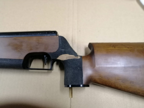

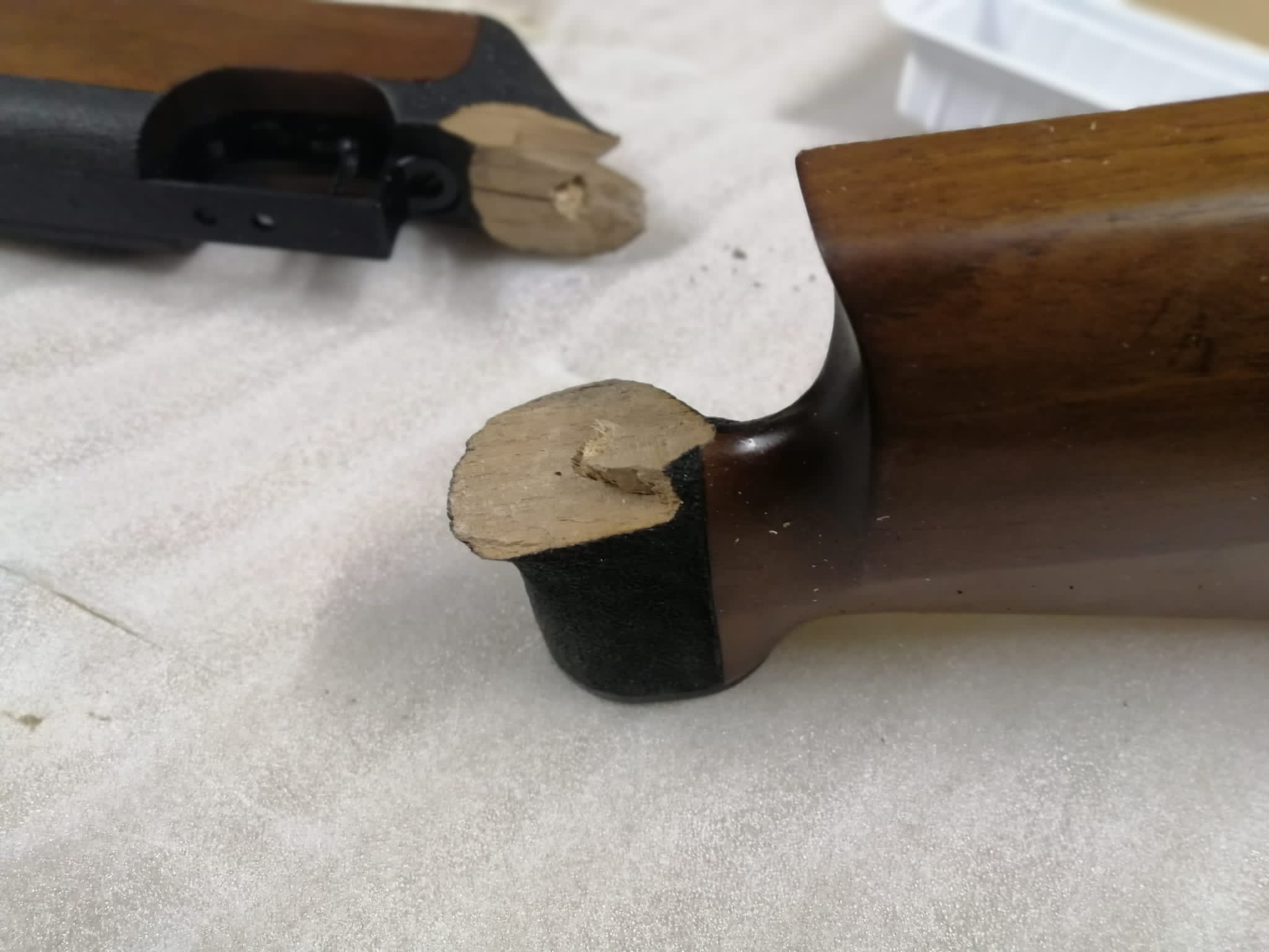

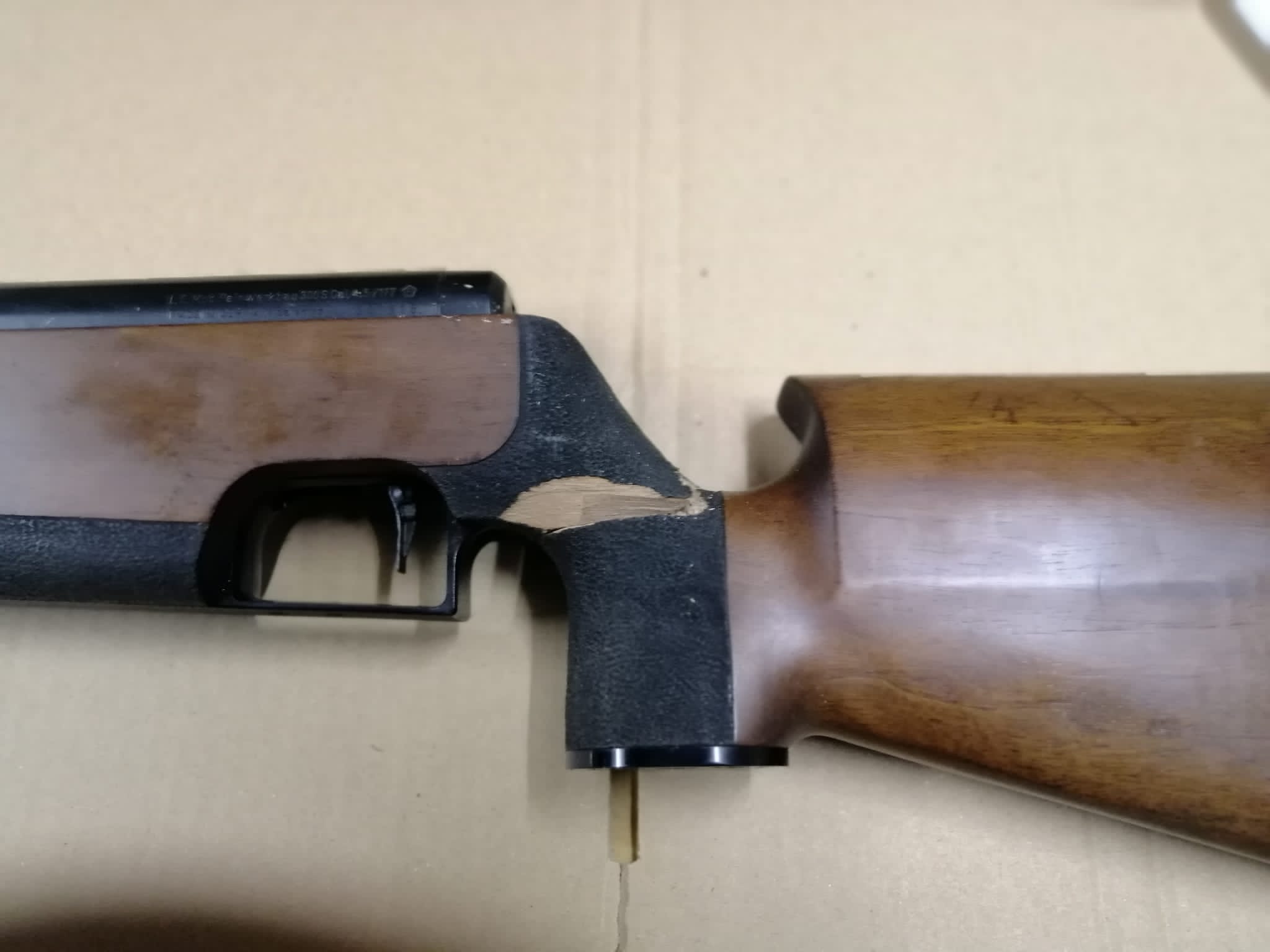

Yo estoy mega cabreado por la gran p.....da que me han hecho los de la agencia de transporte con una fwb300s LS
:( :( algún tipo de seguro de la agencia cubre esa reverenda pu..da?
Caray vaya putada, desde luego le han tenido que pegar un buen golpe.
Se puede arreglar o hay que cambiar la culata?

corcmari escribió:Hola, hoy he estado trasteando y le he cambiado las anillas al visor por unas compactas Sport Match, (regulables en altura y deriva ) que son un poquito más altas y me permiten colocar el balín si problema, además he puesto el visor a cero y lo he podido regular sin tener que darle ningún clic.
Como siempre las fotos torcidas ( y mira que lo explicaron como ponerlas bien....)
:mrgreen: ........con ese equipo....... visor de verdad, esa torreta y esa carabina, mas un tirador experimentado....., ya veras como cierras ese grupo a 50....., de hecho solo se te han ido en deriva, yo utilizo express y exact, no he probado rs pero entiendo que para esa distancia son demasiado ligeros.
