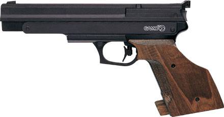

Por ese precio, solo puedes aspirar a algo básico del todo, como la Gamo Compact.....
- Adjuntos
- hola-a-todos-soy-nuevo-en-esto-del-tiro-deportivo-de-precision-836993.jpg (12.76 KiB) Visto 172 veces

Para alguien que quiera iniciarse en el tiro deportivo yo recomendaría centrarse en el tiro de precisión a una distancia de 10 metros, o lo más aproximado a esa distancia que se pueda disponer sin complicarse demasiado. Lo fundamental es aprender a tirar y saber si te gusta, por lo tanto es mejor buscar soluciones sencillas de uso y de coste reducido, tanto en su adquisición como en su mantenimiento. Más adelante, si te gusta y progresas, podrás gastarte una fortuna si quieres.
Sin dudar, calibre 4,5 mm para empezar. Armas de calidad y bajo coste, monotiro, poco ruidosas, con miras abiertas regulables en altura y deriva, gatillo regulable. En cuanto a energía, lo ideal para tirar con 4,5 mm a estas distancias creo que está entre 3-7 julios para pistola y entre 7-12 julios para carabina.
Salvo que estés afiliado a un club que disponga de botellas de aire para carga, creo que es mejor decantarse por soluciones NO PCP, por su menor complejidad.
La solución Gamo Compact que te propone el compañero manolosolo es una buena solución para pistola, aunque se te va a comer ella sola el presupuesto si la compras nueva. Yo tengo una y la primera avería la tuve con más de 4.000 tiros. El gatillo viene algo duro y el mecanismo de carga resulta algo fatigoso, pero la culata es estupenda y las miras son regulables. Por lo demás me parece un arma muy buena para entrenar.
Buenos tiros!!!
Buenos tiros!!!

Te doy unos datos sobre mi experiencia con estas dos pistolas:
CP1:
Tiros: más de 8.000
Agrupación media a 6 metros: 54,92 mm
Averías: ninguna
COMPACT:
Tiros: más de 4.500
Agrupación media a 6 metros: 49,68 mm
Averías: rotura de la estructura interna de la culata con poco más de 4.000 tiros.
Como puedes ver, con la Gamo Compact he conseguido mejor agrupación media con menos tiros. Por eso digo que es "mejor pistola".

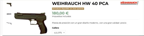

bns noches, son buenas las recomendaciones que han puesto los compañeros. Yo aporto una que como opción no está nada mal, yo la tengo y estoy muy satisfecho con ella, en cuanto a precio está por los 180€, precisión ofrece muchísima, gasto post compra tiene el mismo que la Compact, no cápsulas CO2 ni dependencia de bomba o botellón, posibilidades de averías prácticamente nulas, el gatillo es regulable hasta dejarlo al pelo, el alza tbn regulable en deriva y verticalidad, lo único que no tiene tan bueno como la Compact es la empuñadura. Se trata de la Weihrauch HW40 PCA. Ahora puedes ir viendo Youtube de estos modelos y de algunos otros que aparecerán y podrás hacerte una opinión de lo que te conviene. Saludos y bns noches
Esta es
Aquí puedes ver algunos comentarios sobre ella
La foto que pongo con disparos a 25 metros tuve que apuntar arriba de todo en una diana de 45x45cm, más o menos
https://www.armas.es/foros/viewtopic.php?t=1102552
Y aquí la "prueba del algodón", pistola amarrada a un tornillo de mesa que es como se comprueba la precisión de una pistola, la otra precisión ya va a cargo del tirador
https://www.youtube.com/watch?v=g4PS7LkuW3M
