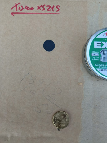

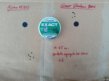

A 25 metros

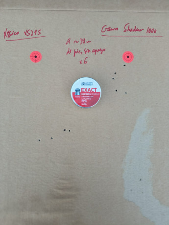

y a treinta y muchos/40 yardas

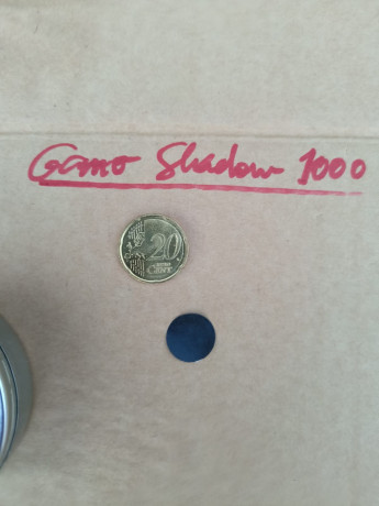

Creo que se confirma un poco lo que ya se había visto con miras abiertas, van aproximadas y la Gamo gana por poquito (la moneda tapa todo, en el otro caso asoma un impacto), he tirado apoyado en el primer caso como me recomendasteis, arma descansando "suelta" en el saco y con la mano izquierda girada sujetando donde la cantonera.

En las dianas a más distancia ya cuesta diferenciar entre ambas, una lata de balines tapa los de Gamo pero tambien los otros, depende del ángulo en el que mires
