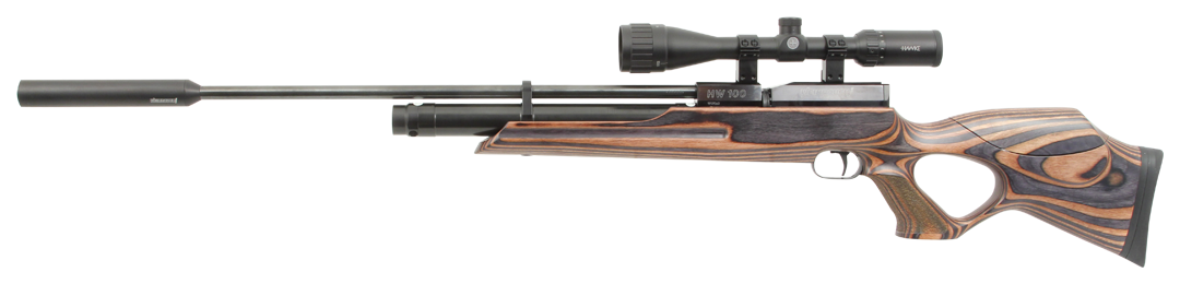

Máxima precisión y con idea de competir en field target me iria de cabeza a la hw 100 en 4.5, un arma versátil y con mucho potencial para la competición, eso si, la de cañón largo y mazizo

Y sobre todo, el modelo de HW100 de culata laminada, que trae carrillera regulable, para apoyar la mejilla, dado que es algo casi que imprescindible para usar un visor con la mayor comodidad posible, y apoyar la cara siempre de la misma forma.....
Modelos que cuestan el doble, ni de coñas lo hacen el doble de mejor................. :mrgreen: Con ese trasto, matas moscas a 50 m, y esto, si que no es ninguna broma........... :D
