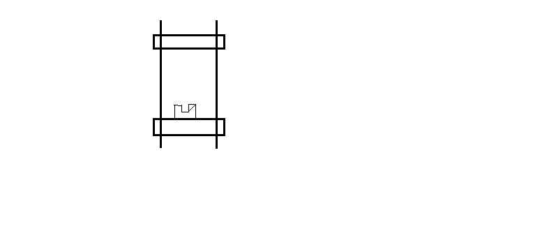

https://www.youtube.com/watch?v=uiOS9LY7gvk
en ese video a partir del minuto 3 mas o menos se ven varios tipos de alivia o afloja muelles caseros, yo me fabrique uno con 2 varillas roscadas y 2 tablas, no te costara mucho fabricarte un artilugio casero que te sirva para poder comprir el muelle sacar el pasador y aflojar despues para que el muelle salga de forma lenta y controlada
amigos ay algun truquito para quitar el perno para sacar el muelle.es que esta duro duro .le estoi dando 60
Una de las tablas llevaba atornillada una madera cilindrica que entraba dentro del tubo ( ejemplo palo de fregona de madera) con una mueca en forma de " U " para que el pasador quedara en medio y las puntas de la U empujaran el muelle, sacas el pasador y despues vas a flojando las tuercas o palometas de las varillas para dejar ir saliendo el muelle, disculpa la calidad del dibujo pero lo he hecho rapido para que entiendares lo que digo.Ah yo le desmontaba el cañon y dejaba el cilindro solo.
