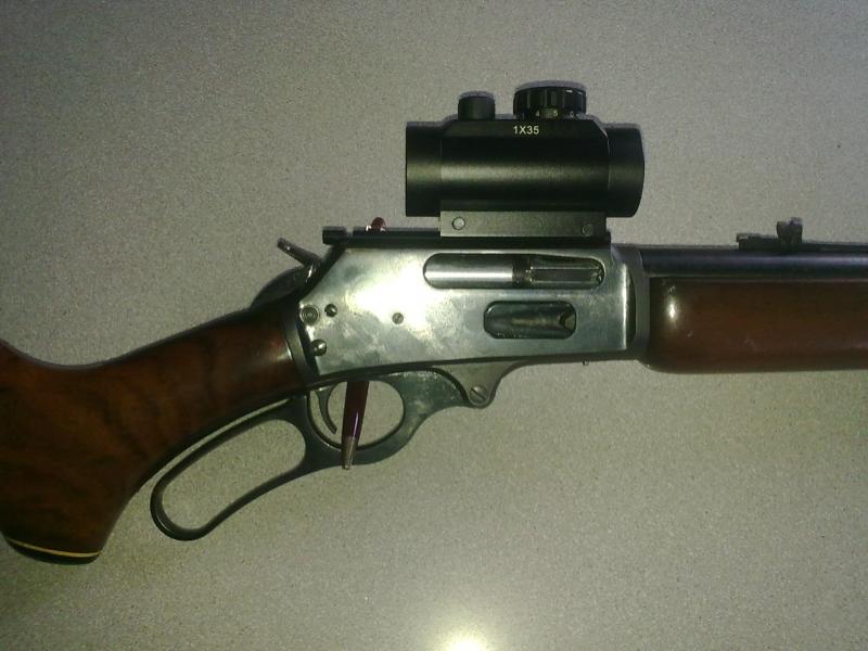

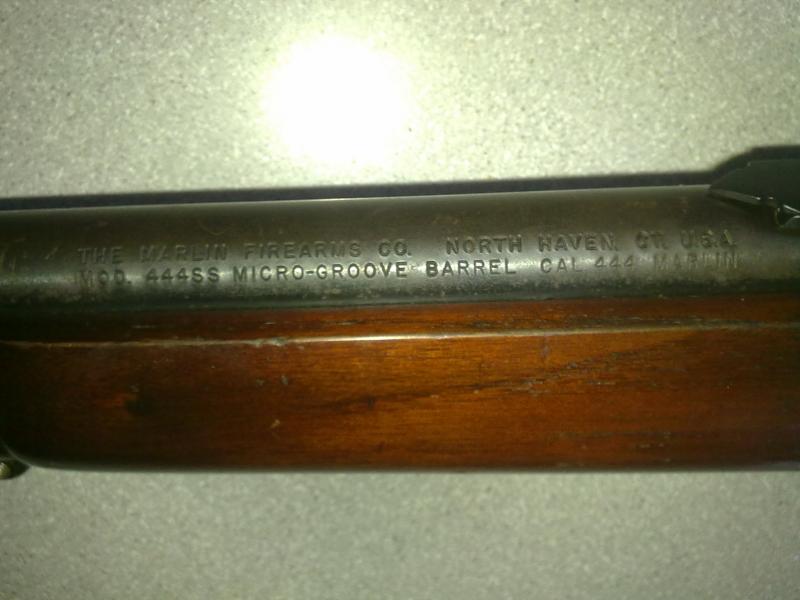

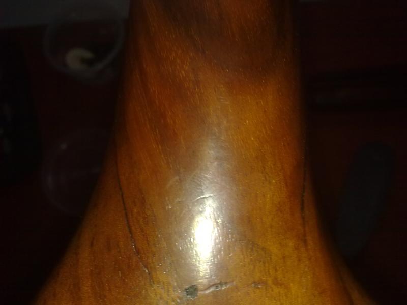

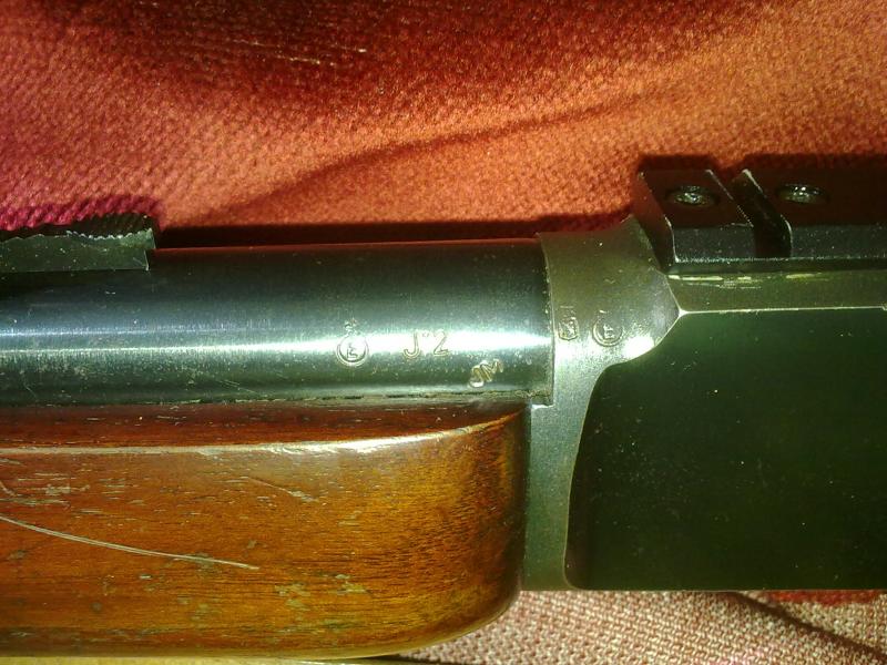

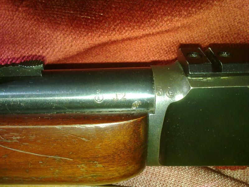

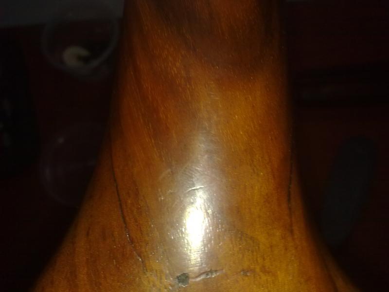

no se si se aprecia bien, aunque no estan del todo mal, pero me gustaria mejorarlas, la culata tiene una fisura que no se hasta donde llegará, pero habrá que arreglarlo, gracias

Gracias por las fotos, venga vamos a ponernos la bata blanca, guantes y manos a la obra!!!!!!
Por las imágenes parece que la madera sea nogal europeo, (juglans regia), varía desde el marrón amarillento pálido al oscuro, con dibujos exquisitos en el veteado. Es una de las mejores maderas de ebanistería. Tiene cómo ventaja que es semidura, pero fácil de trabajar, se pulimenta muy bien.
1* Lo primero, separa las piezas de madera, para así decaparlas con facilidad, utiliza decapante de base disolvente, elimina la la pintura al aceite, el barniz de muñeca, algunos acrílicos barnices y lacas.
Aplica el decapante con una brocha a capas gruesas, las finas se evaporan y reduce su eficacia, déjalo secar entre 15 -20 minutos. Utiliza una espátula roma para comprobar que el acabado se ha ablandado y disuelto. Si es así , eliminas los residuos trabajando SIEMPRE a lo largo del veteado.
La última capa la puedes quitar con lana de acero gruesa.
Para los residuos del decapante los puedes neutralizar con un paño empapado en White spirit o alcohol 96º
2* Ya tenemos la culata y guardamanos, libre de barnices viejos, ahora toca la reparación de arañazos, golpes
Si no son muy profundos, con lija y mucha paciencia, los resultados son espectaculares.
Esto es el principio, espero que nos enseñes fotos de cómo va la tarea, y seguiremos con siguientes pasos, que tipo de acabado quieres????

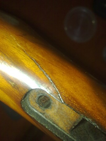

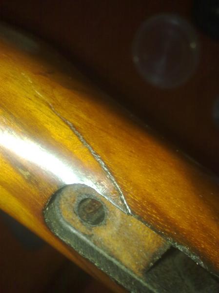

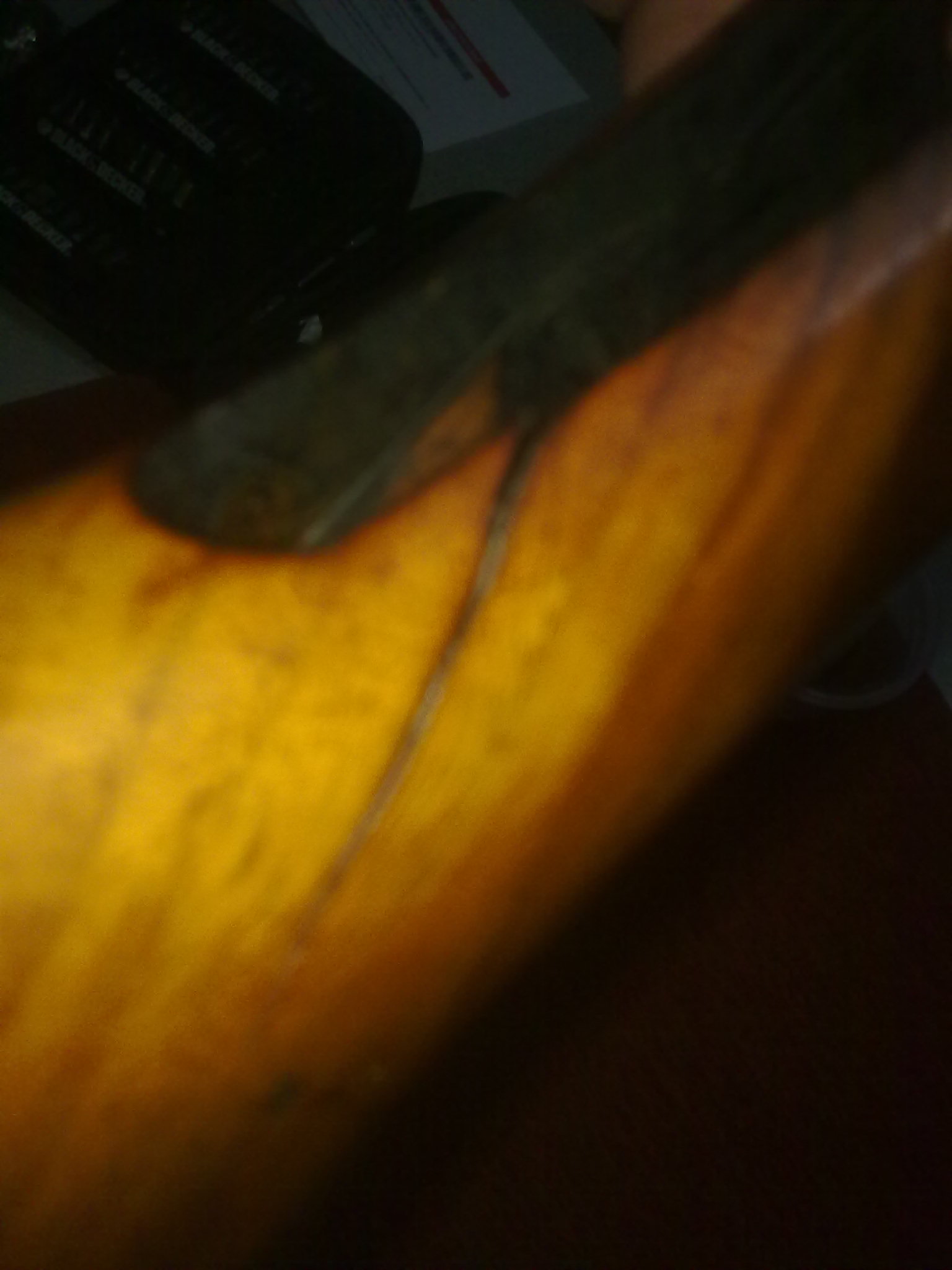

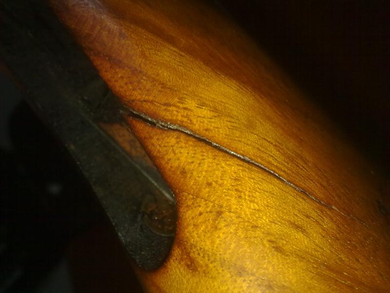

hola de nuevo, he tenido un ingrata sorpresa, me he encontrado esto en la culata, con que puedo pegarlo? si es que merece la pena, o es mejor que pida una culata nueva? gracias y un saludo
Re: maderas de rilfe

hola esther y gracias de antemano por tu ayuda. no es una fisura, está rajado por los dos lados, como tipo astilla, pero que no llega a unirse para saltar, no se si me explico, está rajado el pistolet solo que unido sin llegar a romperse del todo, entonces seria mas una union que otra cosa, lo que necesito saber es si hay algun tipo de pegamento que sea mejor que la cola y supongo que con un poco de presion bastaria, y si no es asi pues donde puedo negociar culata nueva? gracias de nuevo, un saludo
son dos rajas, una por cada lado que no llegan a juntarse y que rodean el lado izquierdo del pistolet
Hola,
Te has explicado perfectamente, ha sido un despiste mío, el creer que tan sólo era una fisura, no obstante, se puede reparar.
Utiliza Cola Blanca Alta Resistencia de la marca Ceys, su máxima adherencia se consigue a las 24 horas de su aplicación.
Adhesivo en base dispersión acuosa de acetato de polivinilo, especial para el encolado de todo tipo de maderas y sus derivados, entre sí o combinado con otros materiales.
Lo llevo utilizando muchos años es excelente para la restauración de la madera, se puede lijar y taladrar.
Una vez unidas las partes, se puede rellenar la fisura con una mezcla casera de serrín y cola blanca normal, (no alta resistencia),tal y cómo explico en el enlace del post anterior.
