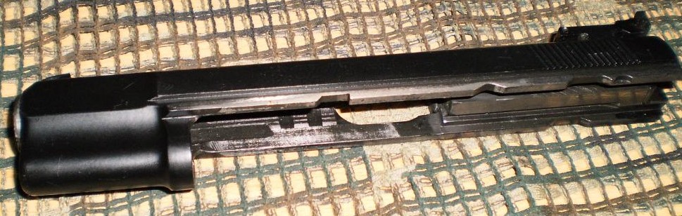

Mensajepor stoner » 16 Dic 2012 10:07
Aquí cuelgo algunas fotos de la avería a ver si se puede identificar mejor :snipehttps://i897.photobucket.com/albums/ac175/stoner-1971/P5050076_zpsahttps://i897.photobucket.com/albums/ac175/stoner-1971/P5050077_zps720dee48.jpg92d146f.jpgr

vaya lío que me echo con las fotos no me lo tomeís en cuenta,cuando accedais a photobucket picar en home y vereis varias fotos entre ellas está la de la CZ75.

Mala solución tiene,si es el manguito centrador.
Va montado en caliente en la corredera. Para montarlo se dilata por calor la corredera y se embute el anillo frío cuando se equilibran las temperaturas el anillo queda como soldado a la corredera.
Pero si se sale si forzar tiene mala solución.
Podría soldarse con plata o incluso con soldadura en frío tipo nural 21, pero los resultados no se si serían óptimos.
Es trabajo de armería con buen taller.
