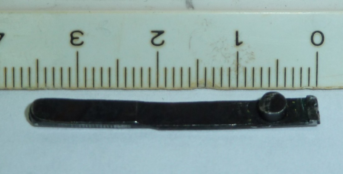

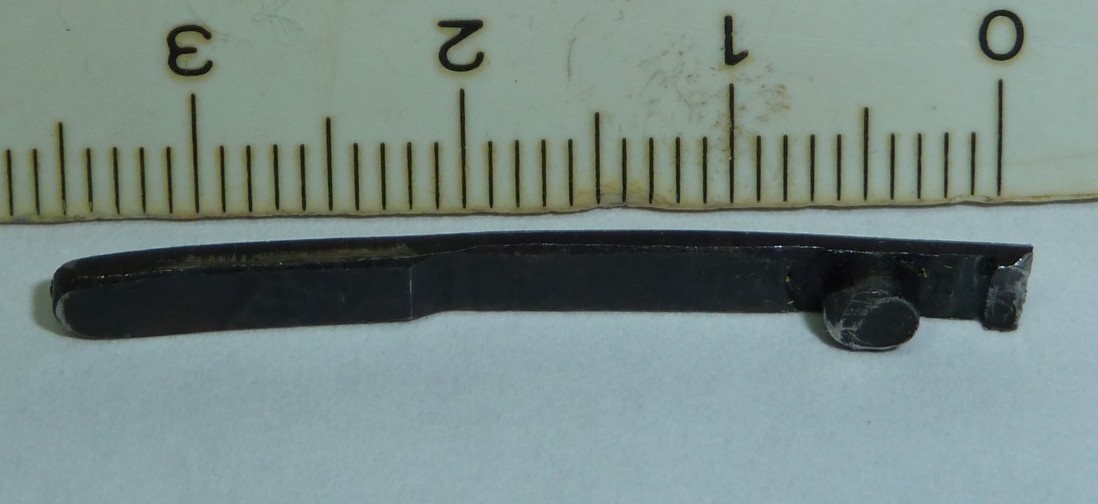

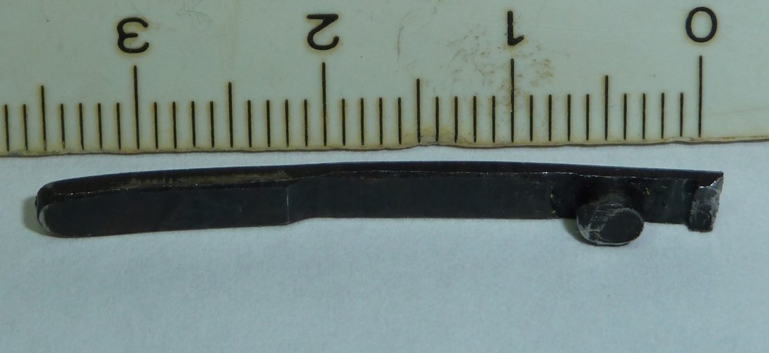

Si puedes hacerme una uña, te haré llegar la original la cual han podido arreglarme pero no termino de fiarme de que me dure mucho, mas que nada por el tema del templado.
Un saludo y perdona si el fallo fue mío. En Tarragona me tienes a tu disposición.

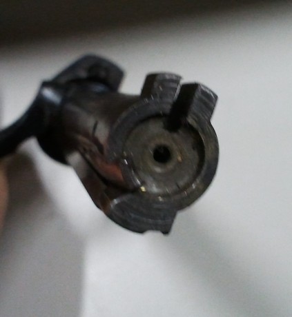

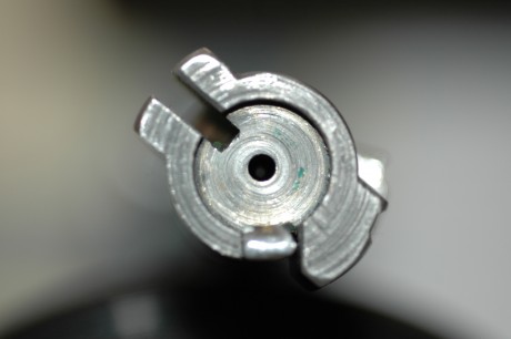

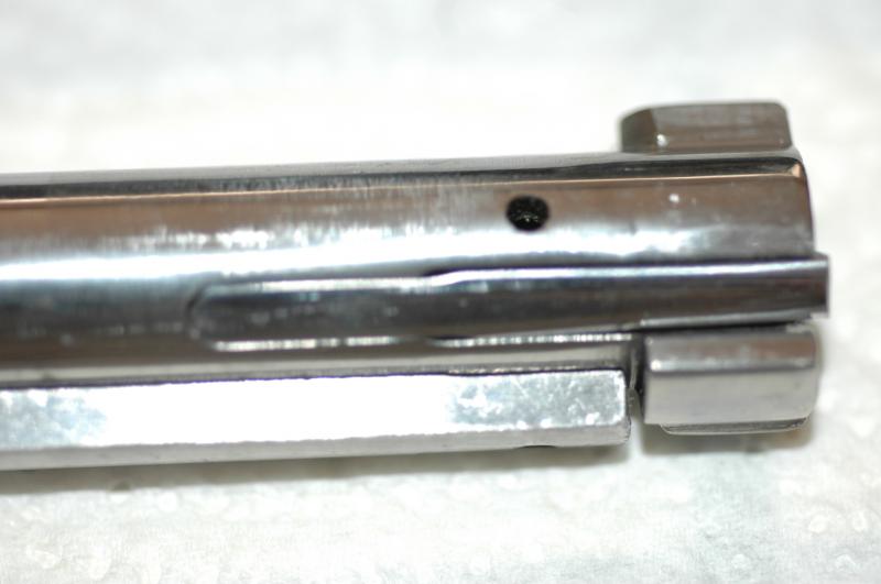

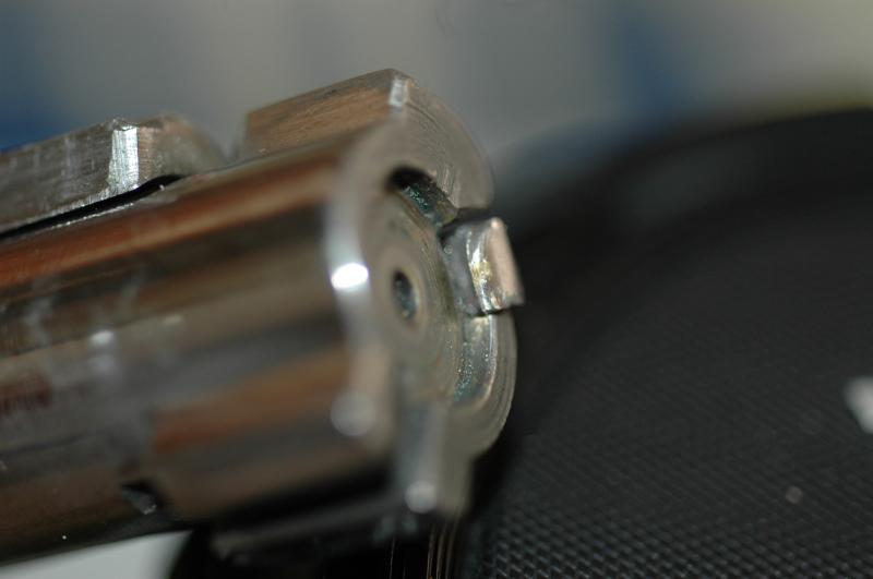

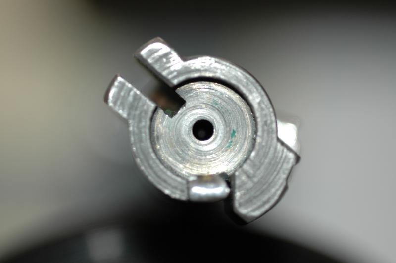

adjunto unas fotillos de la uña en cuestión. Y nó, me han dicho que no es la misma, ésta es de un cerrojo del 222 remington magnum.

Si lo prefieres, tambien se puede intentar recocerlo todo y volver a templar.

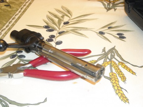

Hola compañeros,viendo las fotos diria que es igual al de mi Luger.Podrias informarme en que armeria te la han conseguido?Gracias.
De no poderla conseguir agradeceria cualquier ayuda.Un saludo.

Mensajepor Carpenter » 29 Abr 2012 18:37

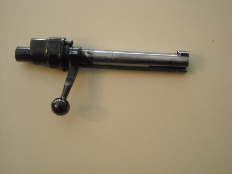

Este es el cerrojo en cuestion.

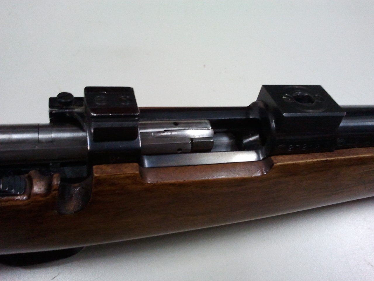

Mensajepor Carpenter » 02 May 2012 17:35

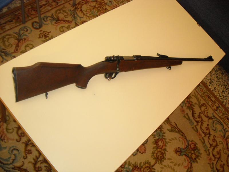

Gracias Ernesto55.Ya he hablado con Mikel.Este es el rifle en cuestion.

Mensajepor Carpenter » 02 May 2012 17:38
Jejeje,perdon.Este si.

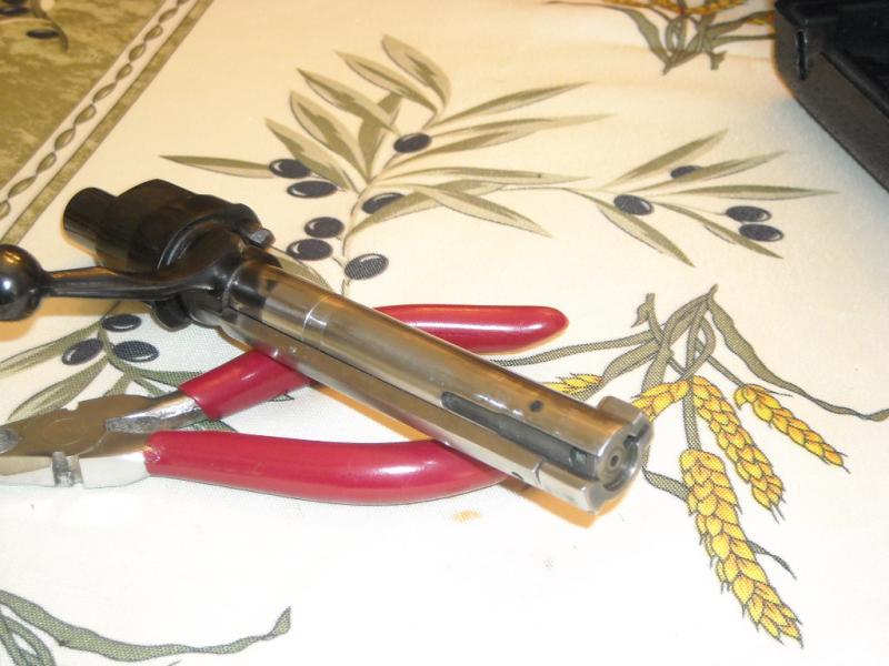

Mensajepor ERNESTO55 » 14 May 2012 10:24

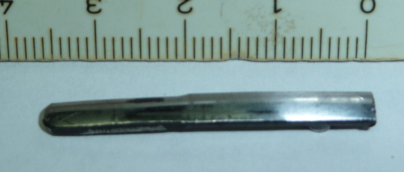

Fotos... que ayer no se porque no pude (bueno si lo sé, ésto iba mas lento que un desfile de cojos).
La uña extractora... ni os cuento, como una seda.Se nota quien sabe hacer las cosas.
