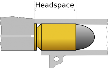

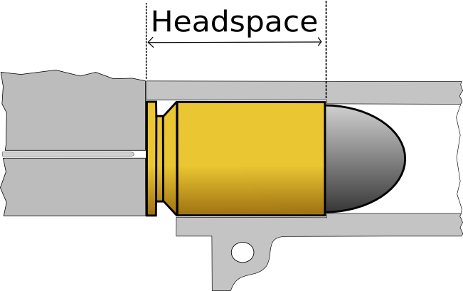

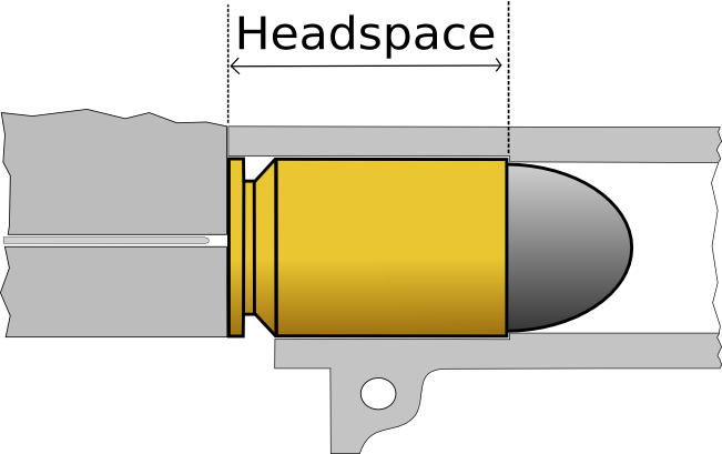

Señores:
No sé si el compañero se referirá a lo que explico a continuación. Si así es, lo que ha pedido no se trata de un disparate. El conocido tema se denomina "Headspace".
Para conseguir el "Headspace" adecuado, la recámara precisa de una operación denominada escariado. Esta operación es de común requerimiento en cañones "semi-drop in", que pueden ser demasiado estrechos de recámara, u ofrecer una longitud corta de la misma para alojar correctamente el cartucho.
De hecho, los cañones no "drop in" se sirven con estas características con el fin de que con el trabajo armero correspondiente sean adaptados para conseguir mayor precisión (accuracy).
Os pongo un grabado en el que se señala la correcta posición del cartucho en la recámada. La longitud correcta en la que se debe alojar el cartucho es el denominado "Headspace", y el culote tiene que quedar perfectamente alineado con el hood:
Si la recámara es corta de longitud, el culote sobresaldrá del hood, con los consiguientes problemas de acerrojamiento. En este caso es necesario efectuar el escariado.
Si te pasas en el escariado, el cartucho quedará alojado en exceso en el interior de la recámara, invadiendo ligeramente el cañón estriado, e incluso llegándose a dificultar la percusión del pistón. Seguramente, la uña extractora tampoco llegaría al culote.
