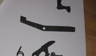

Mira a ver si se ha roto el diente de la palanca expulsora o se ha soltado o roto el muelle de dicha palanca.
O se ha perdido elpasador-eje de la palanca expulsora
A ver si alguno de vosotros les pasa como a mi con el chopo y me puede echar una mano.
Mi cetme no expulsa 20
Palanca expulsora.jpg (5.69 KiB) Visto 1004 veces
