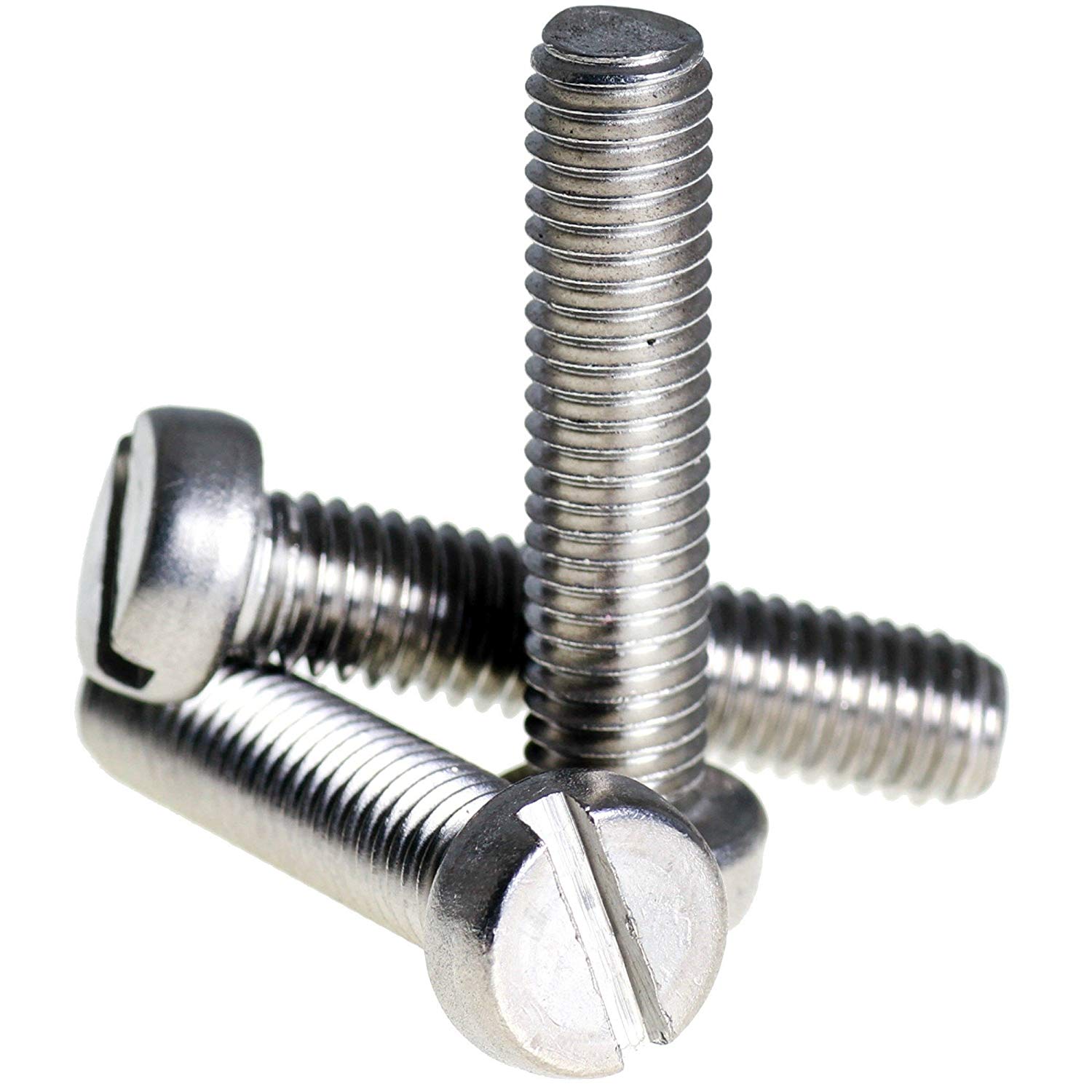

Buenas tardes, con esos datos puedo decirte que el Din 84, puede ajustarse a las medidas que pones. Es posible que la longitud no sea la correcta pero, un tornillo siempre se puede cortar de largo.
No indicas que diámetro de cabeza ni grosor de la misma.

Es medida, tiene que haberlos. Otra cosa es encontralos.
https://www.amazon.com/Bolt-Base-Stainl ... B00SN3L4A6
Busca DIN 84 M3.5x10 o DIN 84 M3.5x8, vamos la medida que necesites. Asegúrate de que es rosca métrica y no güibor (inglesa, whibor o como se diga).
Whitworth. Como para acertar. Luego que hay guerras por no entenderse.

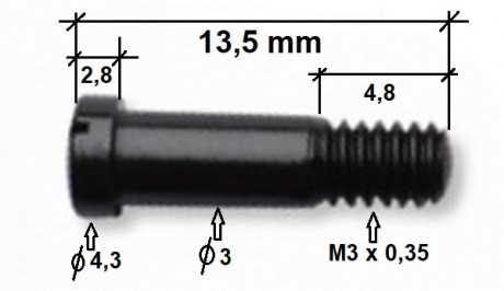

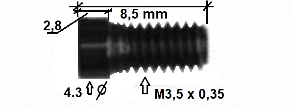

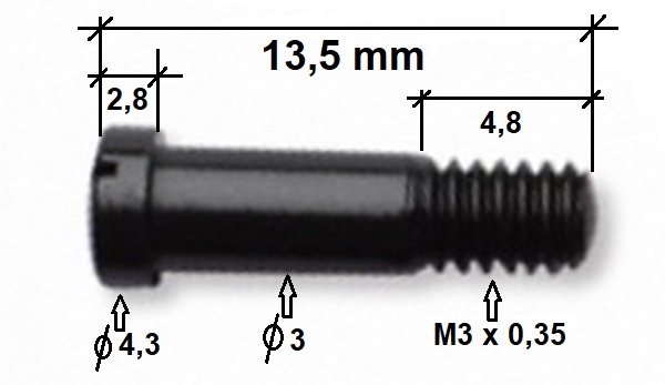

Estoy seguro que ninguno de estos tornillos es comercial y adaptar otro tipo no quedaria bien. Adaptar algo comercial, sin duda ninguna, seria funcional pero quedaria horrible al revisar sus tripas y ver semejante pegote. Ya tengo bastante desazon con el cambio que tengo que introducir, pero considero que es el menos malo y esteticamente (salvo para entendidos) no se notaria. Lo digo porque el tornillo original de los largos era de 3/32" y los pequeños o mas cortos eran de 1/8". Si la rosca hembra estuviese medianamente pasable, buscaria la rosca original sin dudarlo, pero la machacaron metiendo pasadores a golpe de martillo. Ese es el motivo de confeccionar nuevos tornillos.
De todas formas os pongo las medidas exactas, por si sonara la flauta y alguno encontrara algo por algun cajon, de los tornillos que quiero colocar.

Pero, esos pasos de rosca, están bien???? No son pasos de rosca standard.
En roscas comerciales, las medidas de paso de rosca, son M3X0,50 y 3,5X0,60, en paso normal, y en rosca fina es M3X0,25 y M3,5X0,30.
El paso de 0,35 es para rosca fina de M4.

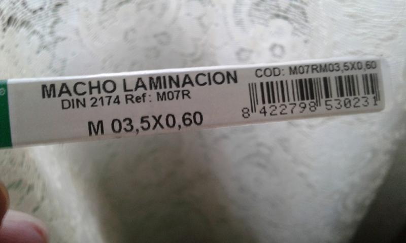

Re: Fabricacion de tornillos
Hola manolosolo.
Te iba a poner unas tablas y unas fotos de los correspondientes machos, pero es mucho mas facil usar el buscador de san google y comprobarlo por uno mismo. Es que hay mutitud de soluciones dependiendo del fabricante, como podras comprobar, de todas formas te dejo un pdf con roscas normalizadas (ver pag. 9)

Aun tengo el libro de dibujo de FP, de hace 30 años......
Y los pasos de rosca, coinciden con los que he puesto yo, solo hay una diferencia de 5 centésimas en el paso fino de la rosca de M3,5......
Y tengo macho y terraja de rosca normal de M3,5....

El paso normalizado para M3 es 0,5 y para M3,5 es 0,6 como bien dices, pero es para roscas estandard. Para roscas de paso finas los normalizados son: para MF3 y para MF3,5 indistintamente un paso de 0,35. Y esto viene en el Casillas jejeje.
Encontrar lo que busco en material comercial, es muy dificil por no decir imposible por lo que estimo que la mejor solucion es fabricarlos. Esto para un tornero es una insignificancia lo hace sin ningun problema, incluso en un Cumbre con total garantia.
