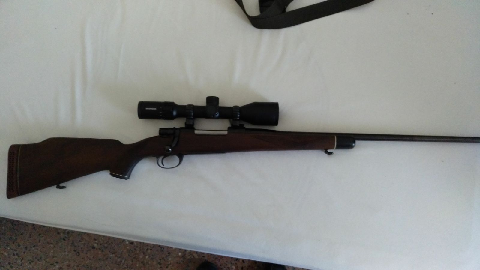

Soy un poco desastre...y no he hecho foto de todo el proceso, pero algo se puede ver...
Os paso una fot del equipo "pesado"
Buenas noches compañeros:
Compré en noviembre un rifle nuevo de trinca, en armeria, un rifle Zastava 20

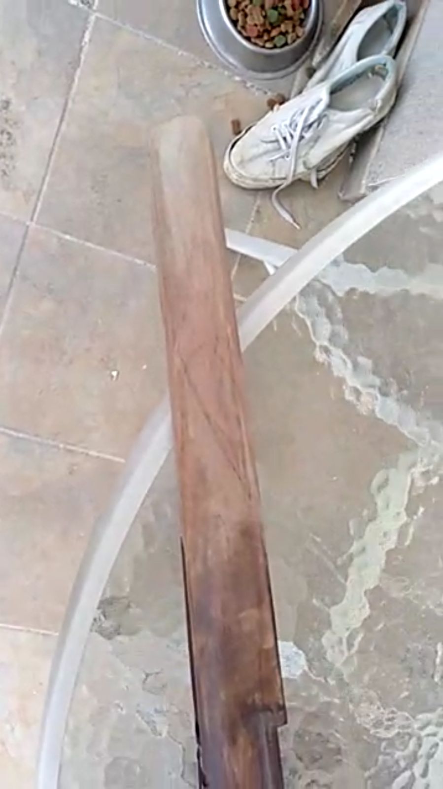

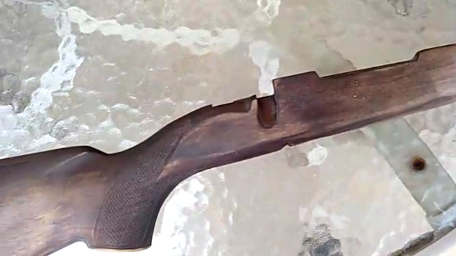

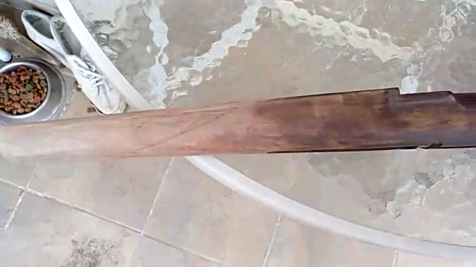

Mensajepor Fieltro » 07 Mar 2018 15:38

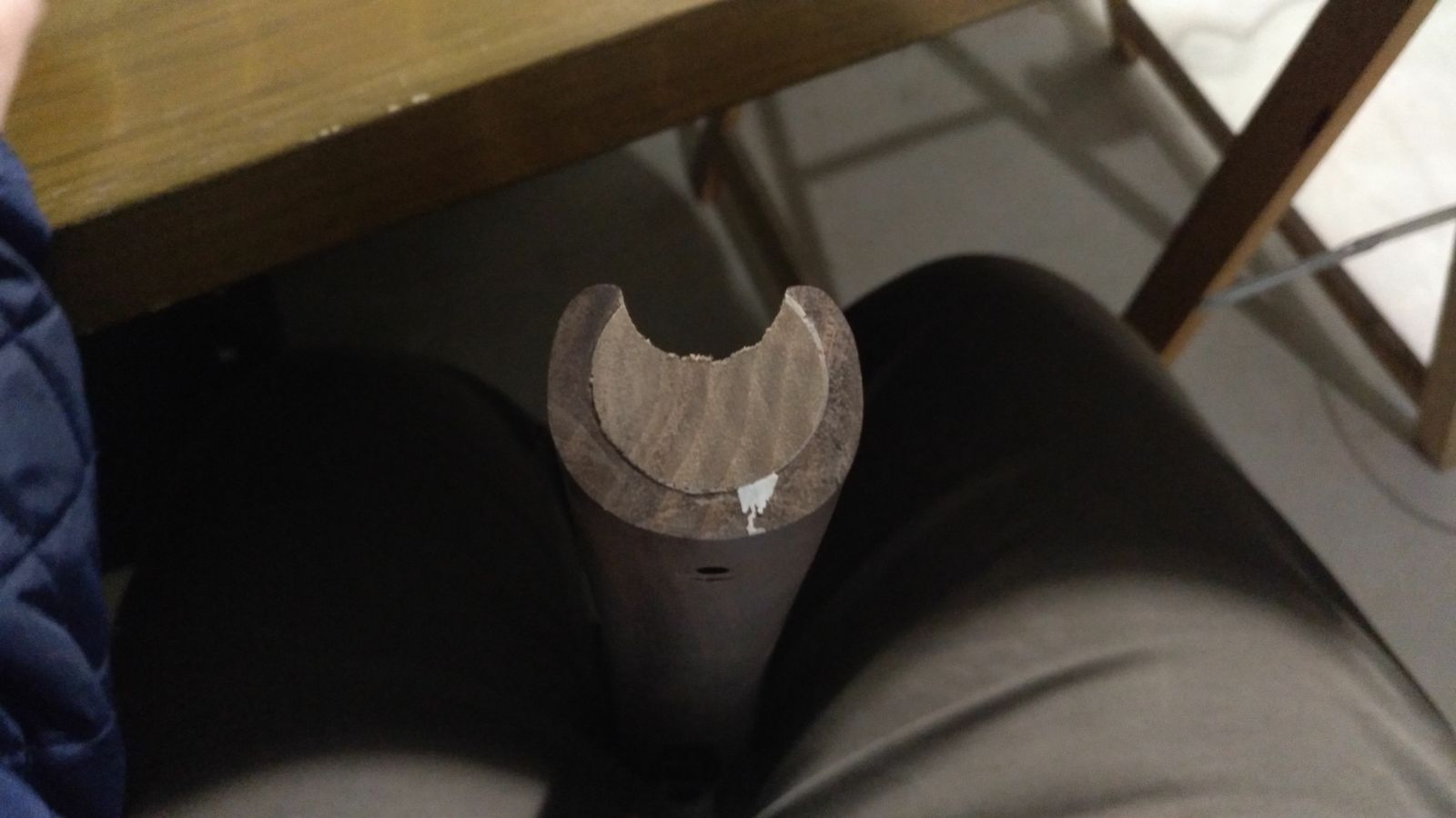

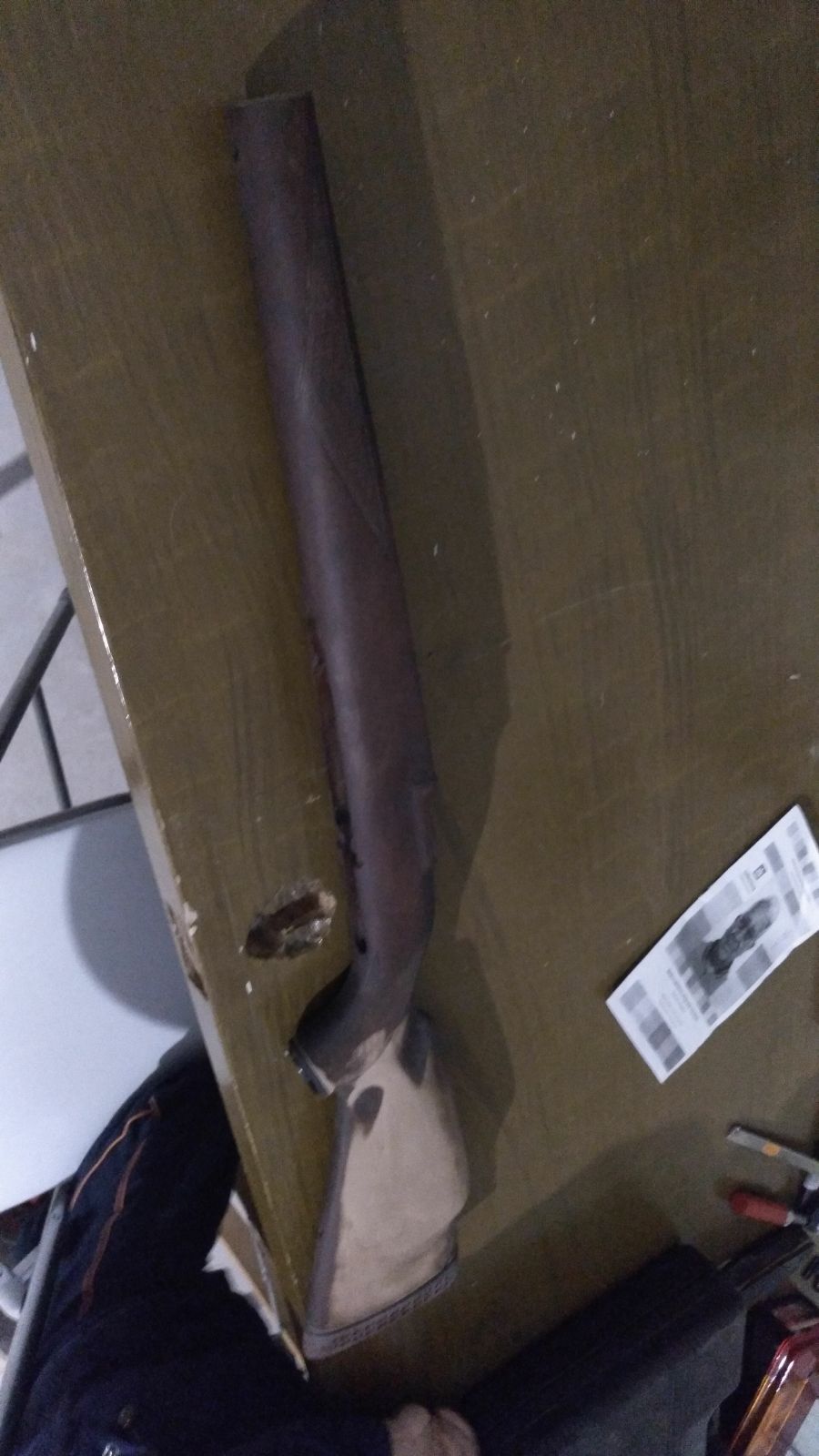

Y ahora unas fotos de los retoques de la madera:
Compré en noviembre un rifle nuevo de trinca, en armeria, un rifle Zastava 30
Compré en noviembre un rifle nuevo de trinca, en armeria, un rifle Zastava 31
Compré en noviembre un rifle nuevo de trinca, en armeria, un rifle Zastava 32

Mensajepor Fieltro » 07 Mar 2018 16:01

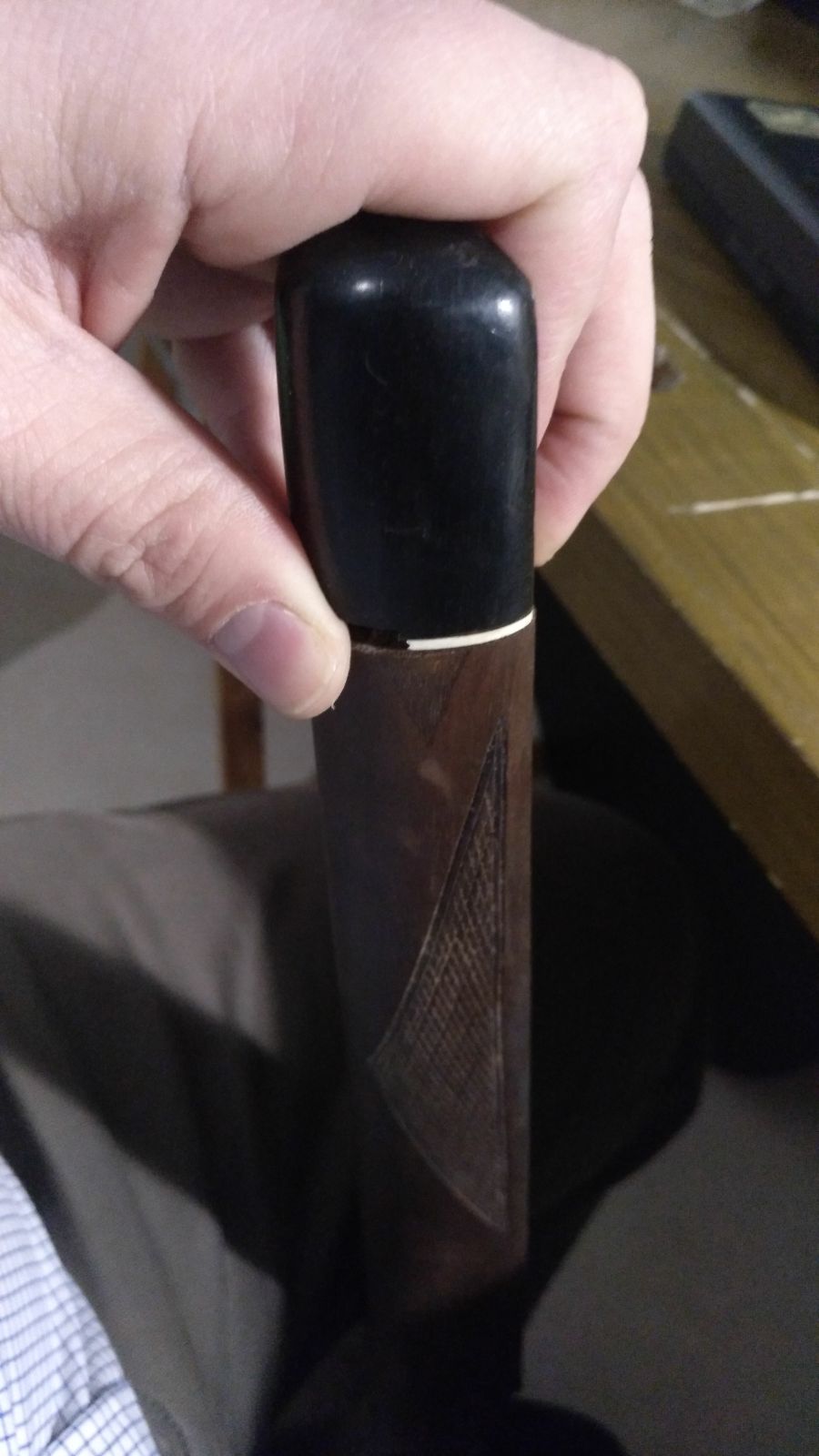

Más fotos
Compré en noviembre un rifle nuevo de trinca, en armeria, un rifle Zastava 40
remate puntal....
Compré en noviembre un rifle nuevo de trinca, en armeria, un rifle Zastava 41
...a tomar viento
Última edición por Fieltro el 07 Mar 2018 16:08, editado 13 veces en total.

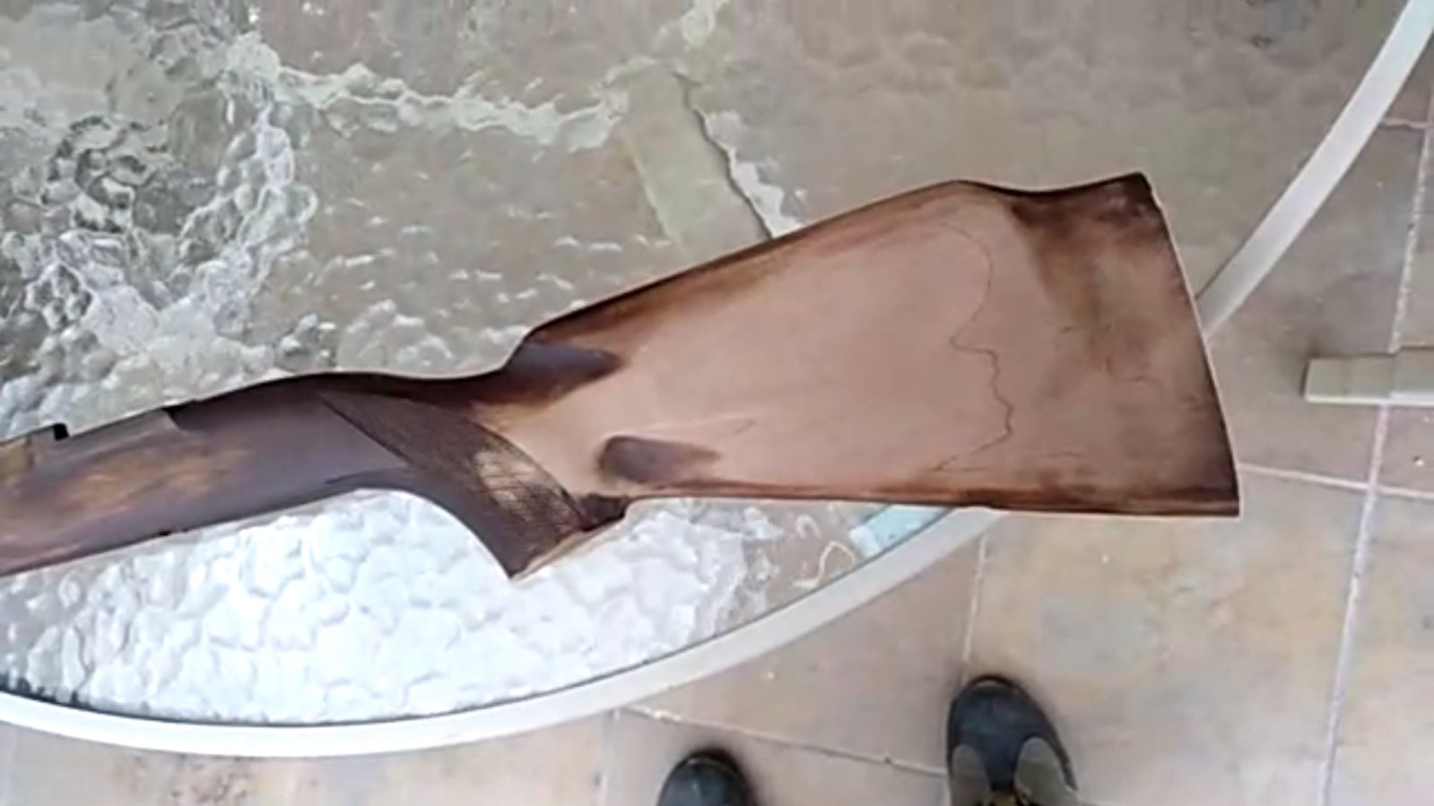

Mensajepor Fieltro » 07 Mar 2018 16:14
Quitar la carrillera

Mensajepor Fieltro » 07 Mar 2018 16:20
Autoencendido escribió:Habria sido mas facil y economico ponerle una culata sintetica.
Fue lo primero que pensé y valoré.
Las culatas Bell and Carlson rondan (al alza) los 300 euros y ninguna baja de los 1.100 g de peso.
Hay otras opciones de culatas más económicas...pero la culata de madera original que traía ahora mismo pesa 770g, con un coste de ....tiempo serrando, cepillando, lijando y la electricidad consumida....que no llega a 300€ ni a 30 tampoco...... :clint:

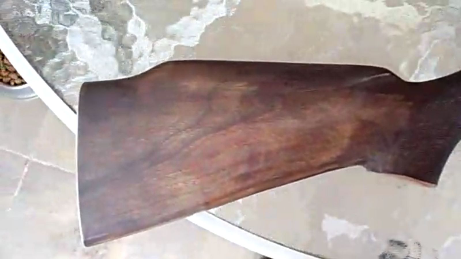

Mensajepor Fieltro » 27 Mar 2018 19:36
Hola compañeros

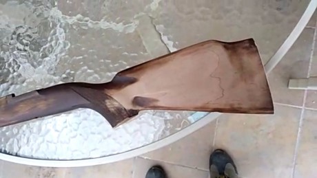

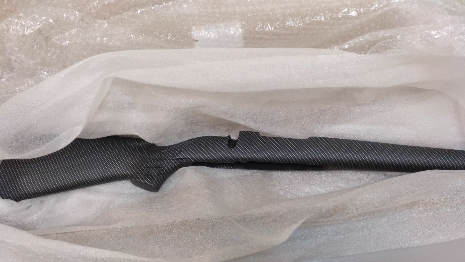

Seguimos con la customización del rifle. Os enseño cómo queda la culata después de pintar e Hidroimprimir
En estos momentos tengo a un diseñador 3D tomando las medidas de la pieza del guardamontes, la cual quiero fabricar en ABS en impresora 3D. En cuanto tenga acabada la pieza, os la enseño, y va para la báscula a ver qué reza....
