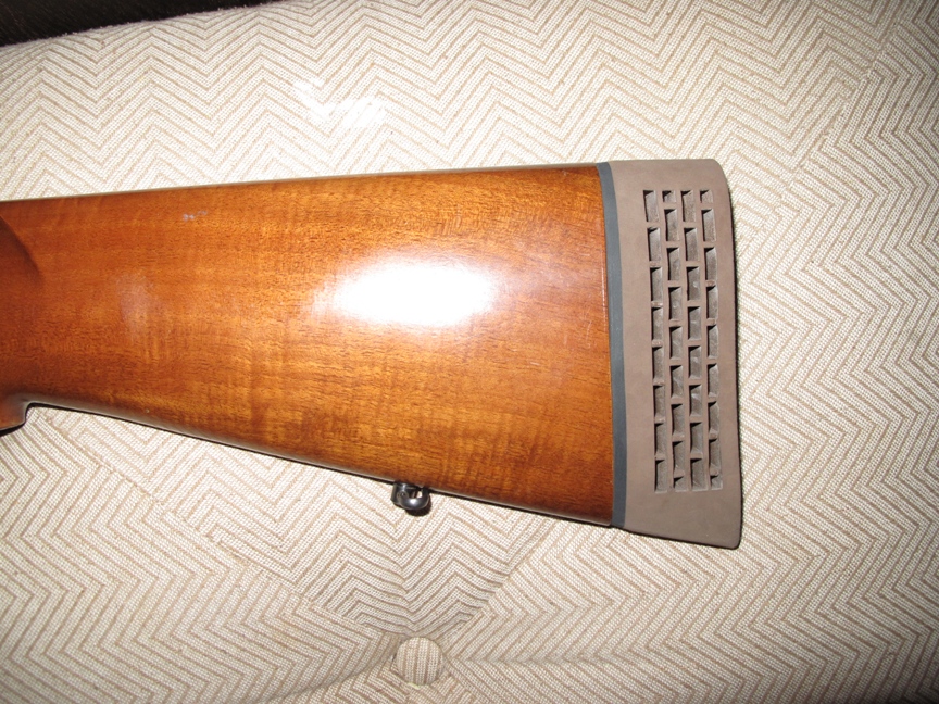

Katanga escribió:Hola yogi_maketo.
por la cantonera es una cosa que cada uno tiene diferente necesidad.
Esta una de Remington que reduce el retroceso de el 50% otras son regulable en altura y te hacen cono una carrigliera yo personalmente me gusta suave mi hombro se hace viejo y le puesto una suave y barata.
La puede encontrar en tu armeria de confianza o puede mirar en Trelles, Alvarez,Borcher y otros en internet.
Repito cada una tiene una idea segun su necesidad, estan compañero de muchas ezsperiencia en esto foro que te pueden asesorar mejor que yo.
Un saludo cordial.
Katanga.
¿Cómo pegas o la sujetas a la cualta?. Si es con algún tipo de cola, ¿qué tipo de cola?.

Hola, yo he puesto varias cantoneras a escopetas y van sujetas con tornillos. Imagínate que la pegas y en un mal encare se suelta................... Hay nuy buenos pegamentos, pero como un par de buenos tornillos de calidad y en su justa medida son eternos. Yo las he comprado en Alvarez y son tan gruesas por que es para acoplarme las escopetas de mi padre, son bastante agradables en el tiro, amortiguan bastante, las hay mejores, pero no llegan a la medida que necesito. Un saludo

Ajam, ¿pero para poner el tornillo lo atraviesas desde atrás?. Lo digo porque entonces taladras la cantonera desde la parte en la que apoyas el hombro.
RAUCES
Mensajes: 4247
Registrado: 23 Oct 2010 09:13
Ubicación: MADRID, ESPAí‘A
Re: RESTAURO DE CULATA
Mensajepor RAUCES » 13 Nov 2010 08:54
Sr.Lobo escribió:Ajam, ¿pero para poner el tornillo lo atraviesas desde atrás?. Lo digo porque entonces taladras la cantonera desde la parte en la que apoyas el hombro.
Suelen venir con los agujeros echos y con unos tapones del misma producto de la que están fabricadas. Un saludo

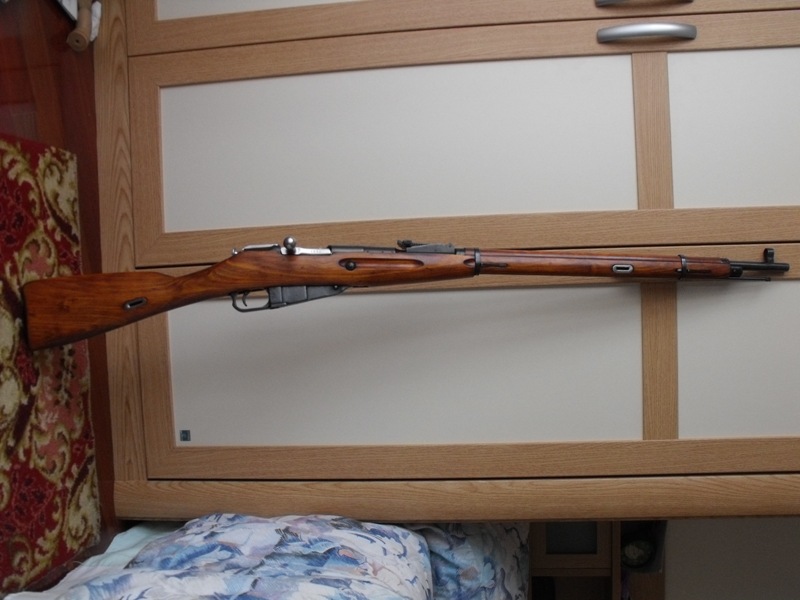

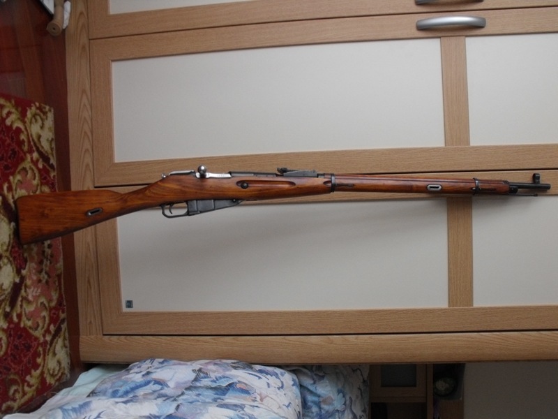

Saludos a todos,tengo un Mosin Nagant del año 39 , cuando lo compre la madera venia bastante mal de aspecto ,con el barniz aplicado a brochazos y en algunas zonas que sufren incluso estaba pelada.Asi que me decidi a adecentarla un poco,la decape entera con decapante, sin usar lija ya que viene punzonada con varias marcas y no queria llevarmelas por delante.La verdad es que quedo bien limpia.Despues le aplique aceite de linaza dejando secar, frotando y volviendo a aplicar ,asi hasta que ya no absorbia mas.....y lo cierto es que no quedo nada mal con un veteado bastante marcado,un tono claro y un brillo satinado que encaja bien con el fusil.Nada mas , esa es mi experiencia
czzkm17hmr
Mensajes: 999
Registrado: 24 Ene 2011 18:10
Mensajepor czzkm17hmr » 16 Feb 2011 17:52
este es el pequeñin de la casa despues del tratamiento
