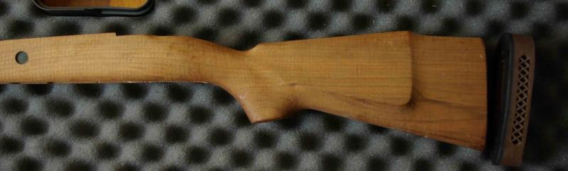

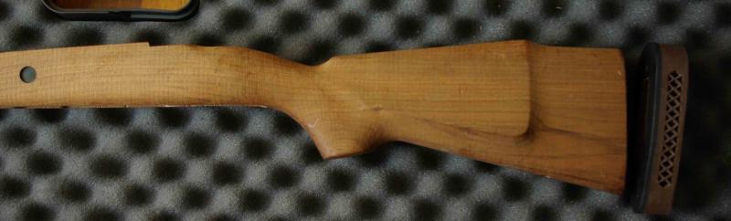

Hola bricomaniacos, os enseño la tarea para este mes, me ha llegado el Santa bárbara que pedí y la madera está asi, yo pensaba que iba a ser más corriente, pero me parece que tiene buena pinta.
Tiene algún bollito que ya he leido como solucionar y me gustaría que me aconsejaseis sobre el aceite a emplear, que he visto que recomendais el de tung, pero no se si convendria algun colorante...
Todo lo que me digais será bienvenido. Muchas gracias.

Hola y mirado con atencion eso lado de la foto lo otro lado no se ve venden aceite de tung o aceite de teka con color se va en una tienda de pintura lo encontras, el color es a gusto mirando el color de la madera se le da aceite de tung de color miel va a salir bastante bonita.
1.Como quitar los bollos: Poner un trapo de tela blanco (use una camiseta vieja de algodón)mojado ponerlo encima de el bollo y poner la plancha a vapor echando vapor repetir la operación asta que la madera se ecualice decir (los bollos se levantanos)dejar secar 24H.
2.Lijar respetando la veta de la madera con diferentes lijas da la gruesa mediana y fina y como ultimo pasa lana de acero 00 (asta que la madera se siente al tacto muy fina.
3.Acetar. Antes de pasar el aceite limpiar la madera de todos el polvo con un trapo después pasar aceite (con pincel) esperar un poco e quitar los que sobra con un trapo, dejar secar 24H y repetir diferente veces.(ponte guantes para no dejar huellas).
4. se quiere puede pasar cera de abeja diluida con trementina.
Pasar dejar un 20 minudos y pasar trapo para abrillantar (no te brilla como la berniz)pero es bastante sedosa al tacto.
Estas son la instrucción que y recebido de mi profesoraESTER.
Se tiene alguna dudas llama ESTER!!! Help!!
Un saludo cordiale y buen años.
Katanga.

No sé si es por la foto pero me da la impresión que la zona posterior a la culata es más oscura que la parte frontal. Para unificar el color de la madera, te recomiendo que utilices decolorante de madera en la zona más oscura, ello ayudará a matizar o suprimir posibles manchas. Una vez que lo has aplicado en la zona más oscura, se debe aplicar en toda la culata para así evitar diferencias de gama de tonos.
Me gusta mucho la marca Liberon(Panamax), es un poco más caro, pero la calidad es excelente, no tengo acciones en dicha empresa no mal interpretéis mis consejos, vamos por comprar podéis comprar la marca “Rollito feliz de primavera”
El producto se debe dejar secar y luego se enjuaga la madera con alcohol 96º.
A otra cosa mariposa, respecto a teñir la madera, mi consejo es que no es necesario, tiene un color muy bonito y con los aceites siempre se oscurece.
Por supuesto soy absoluta defensora del aceite de tung, me encanta que lo hayas sugerido, no te vas a arrepentir, ya en su día abrí un hilo sobre las ventajas del mismo, en especial, sus propiedades protectoras, impermeabilidad, realza de una manera muy natural la belleza de la madera, la madera tiene vida, es perfecto.
Espero que estos comentarios te hayan podido ayudar un poquitín.
Hasta pronto.
Esther.

Muchas gracias por vuestras intervenciones, la verdad es que con los comentarios que habiais hecho con anterioridad ya creia que estaba bastante informado, era por asegurarme.
Lo del color es cosa de la foto, que estab cerca de la ventana, más cerca la punta que la trasera, así que me ahorraré el decolorante, pero es bueno saberlo para el futuro.
