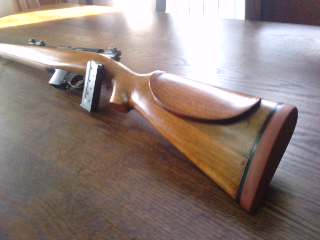

Hola a todos, he metido el cerrojo de una carabina del 22 en coca cola para ver si salian unos puntitos 00

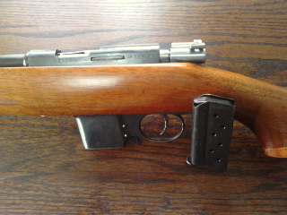

Hola a todos, he metido el cerrojo de una carabina del 22 en coca cola para ver si salian unos puntitos 10

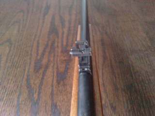

Hola a todos, he metido el cerrojo de una carabina del 22 en coca cola para ver si salian unos puntitos 20

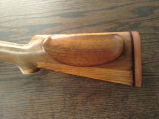

Hola a todos, he metido el cerrojo de una carabina del 22 en coca cola para ver si salian unos puntitos 30
Mando mas fotos, en la mano es mucho mas bonita, las fotos no dicen mucho.
