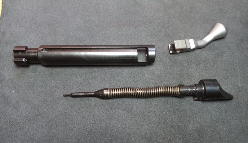

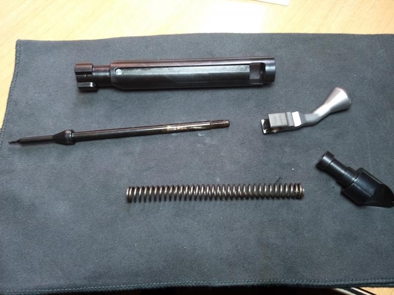

Re: MUNICIÓN SIN PERCUTIR EN THOMPSON VENTURE
Al final he optado por darle más fuerza al muelle con un casquillo. Ya os contaré como queda la cosa y si ha dado resultado.
Gracias a todos por vuestros comentarios y ayuda

el alojamiento de la aguja percutora esta completamente limpio

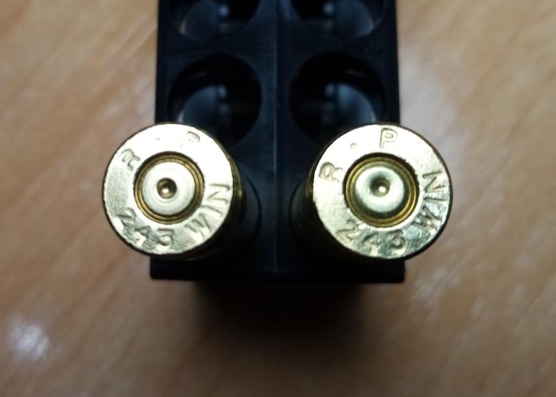

Pues según las fotos parece que están bien percutidas. No deberían haber fallado. Excepto que estén defectuosas las municiones.
fuenteovejuna
- .300 Win Mag
- Mensajes: 1032
- Registrado: 22 Ene 2007 09:01
Esas municiones, las de la foto, tiene una sola percusión o varias?
- Cerro Negro
- .300 Win Mag
- Mensajes: 1626
- Registrado: 31 Jul 2015 14:37
- Ubicación: Valencia
una
