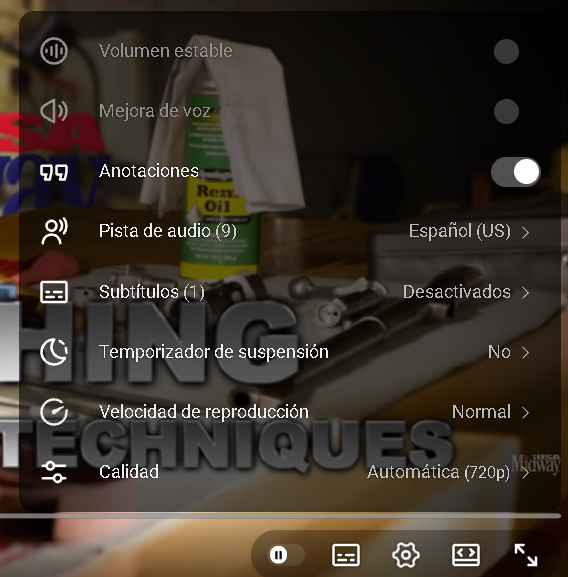

Re: Reparar raja en guardamanos escopeta
esta en ingles
si la das al engranage de abajo a la derecha se abre una ventana y busca pista de audio y puedes seleccionar en español

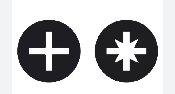

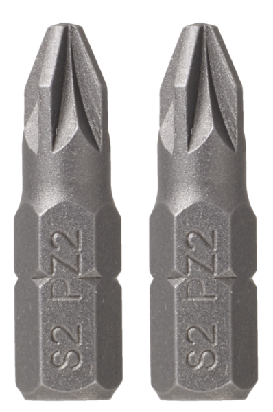

y aunque la cabeza de ese tornillo parezca philips/estriada/estrella no lo es
es para una punta estriada PZ
la de la derecha es una cabeta de tornillo para puntas estrella PZ
esta es la punta ESTRELLA PZ
por eso cuando usastes el destronillador de estrella normal se quedo asi la cabeza del tornillo

has visto el video del chico explicando como pega la cola de poliuretano?
cola de poliuretano pega tan fuerte que no se despega y si separar dos piezas de madera pegadas con esa cola
No se despega las dos piezas

si hace como hizo el de midway usa te termina quedando muy bien la reparacion

si sigues los pasos del video de midway usa
te queda muy bien
