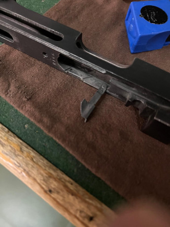

Hola, a ver si alguien me puede ayudar . Tengo una GSP Expert cal. 32 que me ha estado funcionando sin ningun problema durante mas de 10 años . El otro dia se me encasquillo , saque el cartucho y en el siguiente disparo junto con el casquillo vacio salto un trozo de la uña extractora , concretamente la punta . La he cambiado dos veces y sigue partiendose despues de 5 0 6 disparos . La pistola esta limpia , la limpio despues de cada tirada , no tiene exceso de aceite y la aguja percutora parece que esta en correcto estado . He pedido un muelle nuevo a ver si asi se soluciona pero queria saber si alguien ha tenido el mismo problema y como lo ha solucionado .
Muchas gracias .

La extractora o la expulsora ?
A mi me rompe 1 expulsora cada año o dos, porque me gusta tirar fuerte y es quizás el punto débil de la pistola, eso está un pelín mal diseñado.

es esta, no se si es la expulsora o la extractora ....cual es la diferencia ?
Y como lo has solucionado ?
Muchas gracias por tu ayuda
