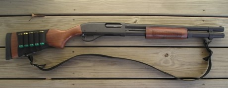

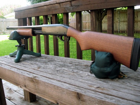

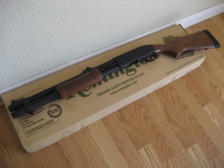

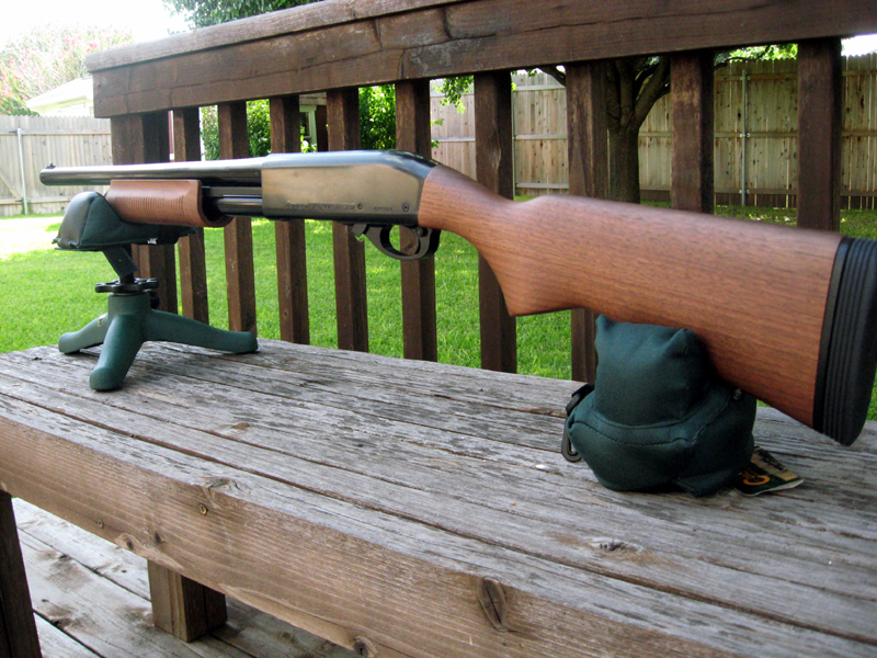

He comprado una Remington 870 wingmaster en buen estado, con pequeñas señales de uso en sus maderas, el acabado es barnizado brillante, y puestos ha hacer me gustaria acondicionar las maderas.
Me gustaria un acabado mate tipo esto:
Estos acabados son al aceite, barniz mate, barniz satinado?
Me recomendais mas el aceite o barniz ?

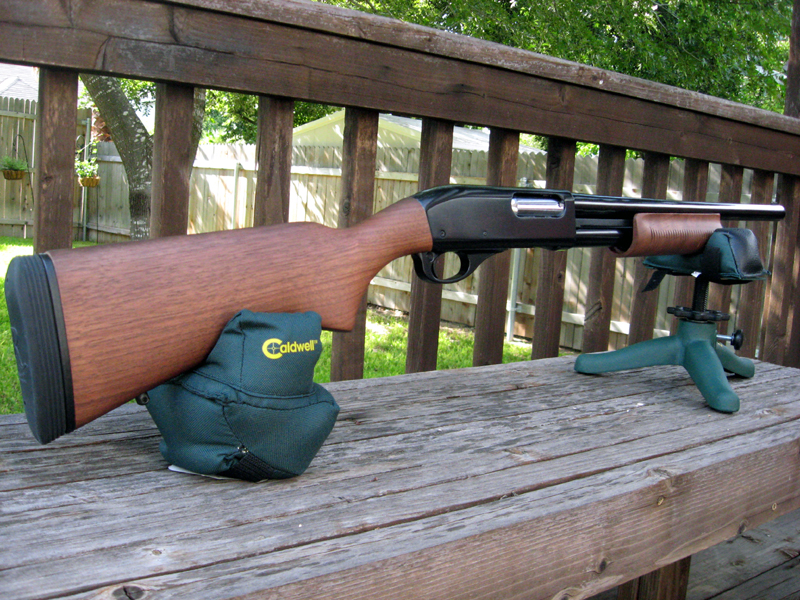

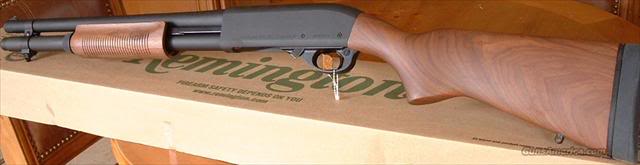

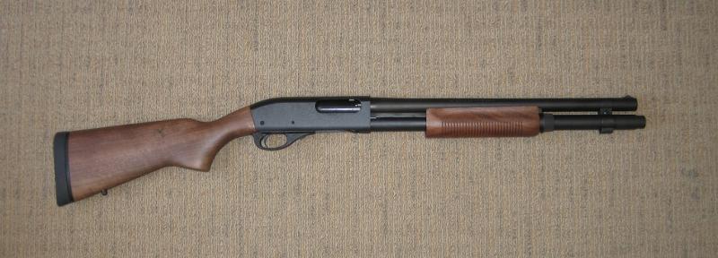

otra

Hola, amigo:
No entiendo mucho de maderas. Pero voy a darte alguna opinión. Siempre madera al aceite; lo agradece la vista y, si no estoy equivocado, es más sencillo reparar o eliminar los rocecillos que haya podido tener la madera.
Respecto de los tipos de aceites, son conocidos: aceite de tung, linaza y teca.
Creo que para lo nuestro tiene muchas y mayores virtudes el aceite de Tung.
El de Tung, dicen que seis manos y un lijado entre capa y capa con lija muy fina de carburo de silicio, deja un acabado despampanante.
De todos modos, en este subforo, si le echas un poco de paciencia y buscas sobre las culatas y los barnices, estoy convencido de que hay mucha información.
Saludos y que te entretengas con el brico. Por cierto, veo que ya te estás preparando tú también para el fin del mundo :lol:

Ese acabado es barniz satinado.
Dspues de estar bien limpia y lijada la madera se le dá el tinte que desees, no al aceite, si vas a barnizar has de usar un tinte adecuado, luego de seco slimpia con lija muy fina y se le dá una capa de barniz, vuelves a lijar suave y otra capa, te recomiendo que esta laca sea de base poliuretano, son mas duras.

Me recomendais mas el barniz satinado o el acabado al aceite.
Lo de darle tinte antes del barniz es si se quiere oscurecer supongo.
Sin tinte quedaria muy clara?
Con el acabado actual que es barniz brillante tambien tiene tinte debajo?

pitia escribió:Ese acabado es barniz satinado.
Perdonad mi ignorancia, pero el barniz se da con pincel?
No quedan marcadas las pinceladas?

El barniz satinado es algo más brillante que el mate. BROCHA NOOOOOOO!!!!!!!!!!!!!!!
Muñequilla que se llama; se aplica con muñequilla. Mira estas técnicas de barnizado con muñequilla. Dependiendo del acabado que quieras darle. Pero insisto, aceite, aceite y aceite. El barniz debería estar prohibido en la culata de un arma. Pero ahí va esto:
Cómo barnizar con muñequilla
El barnizado con muñequilla tiene las ventajas de aportar un acabado a la antigua, resistente y estético, sobre un mueble nuevo y de renovar el aspecto de un mueble antiguo.
Se pueden dar 3 casos:
- Para un barniz mugriento: utilice mezcla de anticuario (vea la nota) o limpie el barniz con un paño empapado en esencia de trementina. A continuación, con ayuda de un paño de algodón sin pelusa, pase una mezcla compuesta de 1/3 de alcohol para barnizar, de 95°, y 2/3 de esencia de trementina. Aplíquelo mediante movimientos circulares. Deje secar y saque brillo con un paño de lana.
- Para un barniz estropeado: limpie la superficie según se ha descrito, pero sin quitar todo el barniz. Retoque con una brocha plana de pelo de marta. Dé una o varias capas de barniz con la brocha poco cargada extendiendo rápidamente sin "ir y volver".
- Para barnizar sobre nuevo: aplique la técnica del barniz con muñequilla. Confeccione una muñequilla para cada operación (tapar los poros, barnizar, pulir) y consérvelas en tarros herméticos bien identificables.

Pues solo puedo deciros que estoy muy agradecido por las explicaciones totalmente esclarecedoras y tan bien explicadas.
Una cosita mas ya que lo tienes tan claro lo del acabado al aceite.
Aporta alguna ventaja sobre el barniz o lo dices por un tema estetico?
Es mas complicado el trabajo si me decido por el acabado al aceite?
PD: mañana os pongo unas fotos de la escopeta para que veais el acabado actual, las maderas no son nada del otro mundo, pero las he visto peores.

Es facil responder con solo buscar , copiar y pegar, pero esto a mi particularmente me dice que quien copia es porque no lo ha hecho nunca.
http://www.casaactual.com/articulo/17
El acabado al aceite es mas facil que el barniz,pero tienen el inconveniente de que necesita mas mantenimiento, y por supuesto que queda precioso, pero para mi gusto no es así para todas las armas.
El barniz es lo que trae la mayoría de las armas que se compran ahora, salvo alguna escopeta o rifle de lujo con acabados clasicos.
La muñequilla es una tecnica que hay que aprender, queda una terminación muy fina pero es tediosa de hacer, y repito, hay que tener experiencia.
La pistola es lo mas común, que también hay que saberlo hacer, pero con una pistola pequeña y paciencia se puede conseguir un acabado bueno con solo practicar un poco en un tablero, y no cargar mucho la madera, preferible dar mas manos.
La culata que enseñas sí tiene tinte, se puede dar directamente a la madera o comprar una laca que ya tiene el tinte incorporado, para mi gusto mejor tinte y luego laca.

Mensajepor nilll » 07 Feb 2013 14:24
cual seria el modo de hacer el acabado al aceite?
En que armas no lo ves adecudo, las de maderas sencillas?

Aceite, Aceite y Aceite.Yo personalmente tengo declarada la guerra al barniz, uso aceite de linaza PURIFICADO, se usa para pinturas al óleo entre otras cosas, no deja escamas, además lo tienes en distintos colores, (NATURAL, ROBLE, CAOBA,NOGAL), con lo cual, si la madera es muy clara, pues puedes darle el tomo nogal u otro, lo puedes conseguir en tiendas de artículos de pinturas para óleo y marcos para cuadros.
lijada con grano muy fino, aceite con las llemas de los dedos y dejar secar, así repites la operación 4,5,6,7 veces, las que quieras.
Te aconsejaria desmontar las maderas, así podrás lijarlas mejor y no tocarias el hierro para nada
Espero que te sirva y ánimo que te quedará de lujo

Vayamos por partes.
Primero:Comencé diciendo que, sobre restauración de maderas, sabía lo justo; no para impartir lecciones. Las lecciones, lo dije también, están ya en este subforo.
Segundo: depende del copia y pega que sea. Si el copia y pega es bueno, es decir, expone bien cómo se hace una cosa y se puede saber cuál es el resultado que se quiere conseguir, la información obtenida no es mala. En función del objetivo, hay varios procedimientos y creo que esa información los describe bien.
Tercero: Sí he restaurado una culata. En concreto de una vieja Hispano-Inglesa. Y cuento: Primero, con decapante y lija, quit´´e el barniz original. Sorpresa: el tintado que llevaba venía muy bien para encubrir que se habían utilizado dos maderas distintas en el arma, en la culata y en el guardamanos.
En mi opinión, el tinte es para imprimir a la madera un color diferente del que trae la original y eso, por principio, no me gusta. Creo que la madera que trae el arma es bonita y el aceite resaltará su belleza. Otra cosa es que uno quiera imprimirle una estética determinada.
¿En qué quedamos? ¿Es el mejor? ¿No es el más adecuado?
He dado dos razones de por qué me gusta más la terminación al aceite: la primera y principal es estética y la segunda es que es más sencillo eliminar rocecillos.
En cuanto al mantenimiento, no estoy muy seguro de que sea más esclavo. Una mano al año o cada dos años supongo que será suficiente, si es que no vas a cazar osos al Yukon o a la Siberia, en cuyo caso, tanto la barnizada como la aceitada se irán a la puñeta.
Desde una perspectiva industrial no sé cuál será la más difícil de utilizar. Dudo mucho que si las fábricas emplean el barniz sea porque es más difícil de dar que el aceite. Industrialmente, con pistola y demás, siempre les resultará más sencillo que al aceite y a mano.
Hacer una muñequilla tal y como se ha explicado no es una tarea para caerse de espaldas; y utilizarla, tampoco. Las capas de aceite, con la lija que expuse al principio, lo harán muy sencillo. Así, sin más. Capa de aceite y lijado y así sucesivamente. La terminación debe ser estupenda y no veo por qué a ese arma le venga bien un tintado a la madera.

Yo voy por la 4° mano de aceite de tung en maderas que he limpiado de aceite y decolorado a su color matural,sin tintes y el resultado esta siendo muy bueno,bastante mejor que con linaza y ni que decir de con barniz,desde mi punto de vista.
