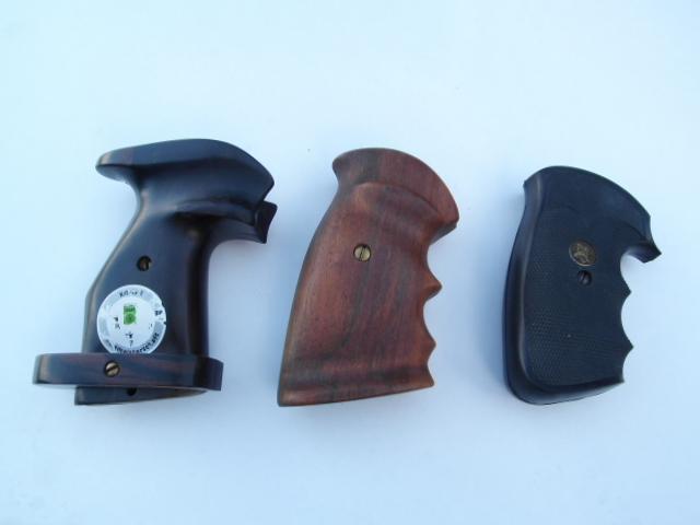

Hola a todos: he comprado una empuñadura anatómica y el vendedor me advirtió que la tenía instalada en el arma y que ésta estaba rociada con abundante aceite, por lo que la empuñadura rezumaba. He comprobado que al tenerla en la mano durante un rato, empieza a aparecer como un sudor. Temo que éste le haga daño al arma y por eso me gustaría "secarla" antes de usarla. ¿Alguien me puede dar alguna solución? Gracias anticipadas.

Hola, FENRIS, gracias por contestar. Pues no te puedo decir qué tipo de aceite es el que rezuma, entre otras cosas porque no huele a nada. Efectivamente, empieza a salir cuando el calor de la mano se transmite a la madera y sale siempre por los mismos puntos. Tampoco sé el tipo de madera, sólo puedo decir que es oscura y bastante pesada. Adjunto una imagen en la que se ve una igual (la primera por la izquierda). Voy a probar el sistema del papel de cocina. Ya te contaré. Gracias de nuevo. Saludos.

Posiblemente la madera sea nogal. El tono y color de esta madera varía bastante de unas piezas a otras, así como su densidad y peso. El nogal americano es más rojizo, y el europeo por lo general más oscuro, con vetas que pueden llegar a ser completamente negras. Además, con la aplicación de aceites la madera de nogal se oscurece aún más. Observando en la imagen que pones el apoyo de la mano de la empuñadura de la izquierda, creo que se pueden ver este tipo de vetas. Por cierto, el nogal español es muy bueno pero bastante escaso. Que bonitas estarían nuestras tierras con más bosques de árboles autóctonos en lugar de tanto eucalipto.
