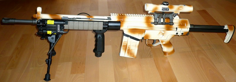

en cuanto al duracoat.......no tengo ni idea. es un producto made in usa y no se si exitira algun importador español que sirva esta pintura......aunque si decirte que va al horno, con lo que estarias en el mismo problema...tendrias que buscarte a alguien que te "cueza" el cetme......y quizas no sea la solucion mas sencilla...
yo te recomendaria un cromado o un pavonado (el primero mas caro) en donde no tendras ninguna pega.......la verdad es que el aspecto del duracoat es magnifico (los de la armeria nidec.es han pintado uno......seria preguntarles......no tengo ni idea de como o con que)............
para abrir boca, te subo una foto de otro foro, con acabado desert de infarto!!!!
