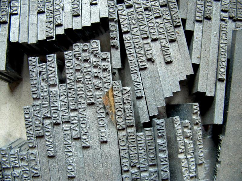

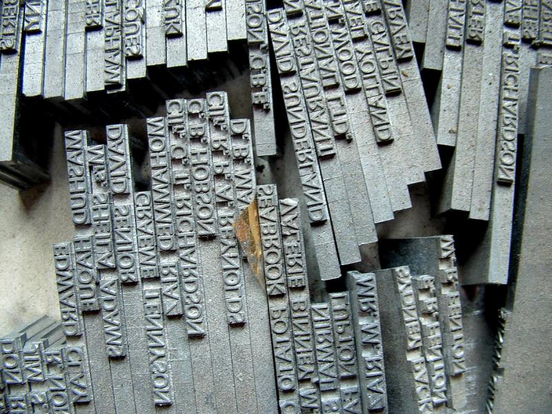

Hola,
Creo que te refieres a tipos de imprenta, que eran de una aleación que llevaba "antimonio".
A esta composición se le llamaba plomo de linotipia, sólo linotipia, o plomo de tipografía.
Saludos,
luis7
Mensajes: 2964
Registrado: 24 Nov 2006 11:01
Ubicación: Suroeste español
Re: DISPONGO DE LITOGRFIA PARA FUNDICION PLOMO
Mensajepor luis7 » 10 Mar 2017 18:38

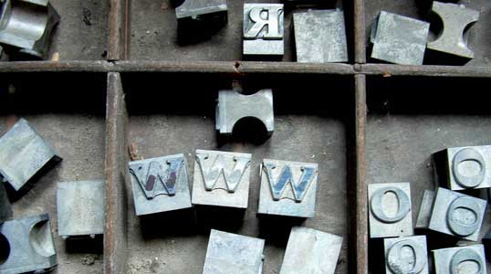

Buenas.
Las letras o tipos de imprenta no son iguales a la linotipia, y dentro de las letras hay "monotipos de imprenta" y "tipos de fundición de imprenta" ambas son letras pero cada una tienen una composición, la segunda mas rica que la primera en estaño y antimonio, por lo que se pueden aprovechar mas a la hora de mezclarlas con plomo puro, la linotipia es la aleación mas pobre de todas y la mas común, viene por lo general en tabletas formando frases. Casi podríamos decir que cada formato dobla al siguiente en riqueza que si no recuerdo mal los tipos de fundición puede tener como un 32% estaño, un 17 de antimonio y el resto plomo, estos son lo mejores para mezclar.
Para diferenciar monotipos y tipos de fundición lo que se mira es que tenga o no la hendidura (Nick), si la tiene es tipo de fundición.

Aleaciones para el material tipográfico. El metal que se emplea para la fabricación de caracteres y demás material tipográfico se obtiene con una aleación de plomo, antimonio y estaño.
El plomo se usa por la fácil fusión y para que la aleación sea dúctil y compacta.
El estaño sirve para endurecer y evitar la oxidación.
El antimonio sirve para dar más resistencia al metal con el fin de que no se aplaste tan fácilmente durante las repetidas y numerosas tiradas. Las aleaciones son diversas, según los tamaños de los tipos y el uso a que se destinan. Así para la fabricación del metal destinado a blancos, suélese usar la aleación siguiente, denominada ordinaria:
75 partes de plomo
20 partes de antimonio
5 partes de estaño
En cambio, para los caracteres de cuerpos mayores empléase la aleación siguiente, denominada dura:
60 partes de plomo
25 partes de antimonio
15 partes de estaño
Y para los cuerpos de letra pequeña y perfiles pronunciados se usa esta otra, llamada durísima:
55 partes de plomo
33 partes de antimonio
12 partes de estaño
