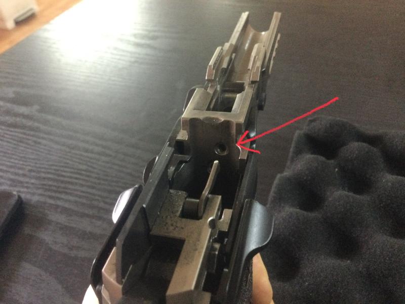

Pues ahora lo entiendo todo. No es que la pistola esté sin ajustar, o que falte el tornillo de arriba, es que mi amigo se compró el modelo DA/SA, el cual, tal como viene de fábrica, no es que sea mala pistola de tiro, es que es nefasta porque es el mismo y pésimo mecanismo DA de la M92 ( con un tornillo atrás para hacer tope gatillo y otro arriba vacío)
Véase vídeo:
https://youtube.com/shorts/m8K6bGaHRro?si=eGIbF9OKqGhlvKPz
Ahora bien, la pregunta es: si ponemos tornillo superior, transformamos mecanismo original de DA/SA en uno de SA únicamente? Porque da la impresión de ser el que regularía reset, pero a precio de transformar la pistola en SA solamente…o no. Volveré a probar semana que viene.
Pasaría de ser una malísima pistola para precisión pura, (pero buena para defensa, no tengo NPI para IPSC) tal como la sirve fabrica, a ser una bastante decente, por debajo de una Cz, eso si.

1892Winchester escribió:Rep
Véase vídeo:
Por cierto, el punto me parece estrecho, debiera ser más ancho y visible y con menos luces. El picado fresado en armazón molesta un poco, y la empuñadura, típica Beretta, es demasiado ancha, pero bien conseguida en formas y cómoda si hay mano para ella.
- Por partes, el tornillo de arriba no es que falte por error, es que solo se monta al parecer con el gatillo recto que venden para hacerla sólo SA. Con ese gatillo se regularía el recorrido del primer tramo. Yo he comprado uno en una ferretería para probar, y a nada que entra en juego lo que haces es eliminar la DA, tengo que echarle un rato para hacer pruebas, porque entiendo en que no hay mayor problema en anularla mediante el tornillo.
- El tornillo de abajo regula el recorrido del reset, ese se puede ajustar sin problema tal como viene de serie.
- Lo ideal sería poner el gatillo plano que elimina la DA y te permite afinar el primer tramo, pero entiendo que la normativa no lo permite al alterar la forma de este. Esto es conclusión propia, puedo estar equivocado perfectamente.
- Modificaciones que creo que si que está permitidas, el muelle de 12lb para bajar el peso del gatillo, y el martillo match que reduce el recorrido del primer tramo.

Mensajepor 1892Winchester » 29 Jun 2026 14:43
Gracias por la info.
Respecto al tornillo de abajo, el único presente, pues la rosca de arriba está ahí vacía, hemos comprobado que actúa como "tope" del gatillo..eliminando recorrido muerto. ..y efectivamente corregimos el enorme recorrido inútil que traía de fabrica.
Sobre tornillos, me dan la mpresión de ser espárragos M3, pero no lo comprobé por no tener calibre a mano.
Lo que vamos a hacer es poner un tornillo comercisl
arriba y probar si al regular reset elimina la DA sin necesidad de comprar otro gatillo..
En los vídeos de YouTube veo que las pistolas de DA tienen, también en SA, un reseteo muy corto, pero la de mi amigo es literalmente enorme como muestro en video y no hay quien lo corrija, salvo eliminando la DA.

1892Winchester escribió:Gracias por la info.
El tornillo es un M3x8 DIN-915 45H, son iguales el de arriba y abajo. Yo lo he comprado en una ferretería online, si no lo localizas me dices y te lo envío por privado.
- Como dices, el de abajo lo que hace es limitar el recorrido muerto una vez libera el martillo, cuanto mas se le de menos se retrocede para que haga el reset.
- El de arriba ya te digo que a nada que le des elimina el DA, pero a nada literalmente, en cuanto el tornillo empieza a tocar el gatillo deja de enganchar en DA. Lo que no veo es cómo puede afectar este tornillo al reset.
