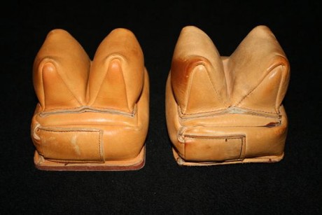

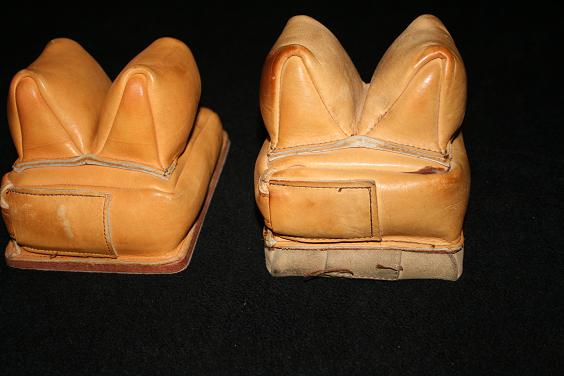

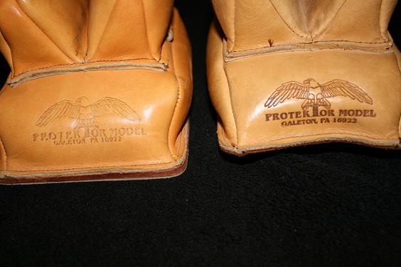

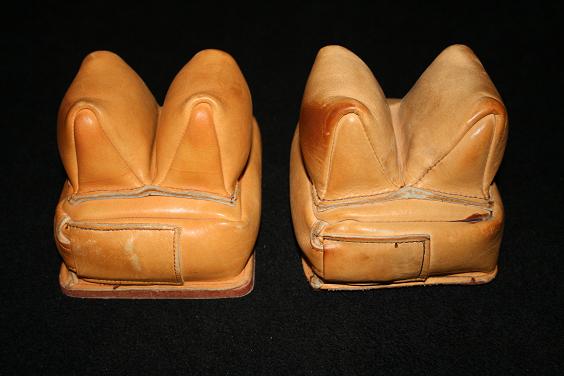

Ya dentro del tema marcas, artesanales y especialísimas aparte, básicamente hay dos: la Protektor y la Edgewood.
Protektor es lo que usábamos prácticamente todos antes.
Ahora ya se ven más Edgewood, que tiene más tamaños y variantes. Es de una calidad superior, hoy por hoy imbatible, pero tiene el pequeño inconveniente de que excepto en el modelo "Softy", específico para un estilo de tiro y que además no ofrece variantes, que es toda de piel de wapiti (!!), las demás que se ven por ahí no se fabrican con orejas de cuero sino de nylon; muy práctico para Varmint, que es lo suyo, pero para otras modalidades o estilos hay quien prefiere cuero en las orejas. Por lo demás, perfectos.
La diferencia está en el precio también. Oscilan de los US$ 127.95 a los US$ 165.99, mientras que los protektor van de los US$ 29.95 a los US$ 99.95, con un promedio de US$ 40.00-50.00.
¿Qué elegir? Bueno, eso es como todo. En el Bench-Rest posiblemente el saquete es en proporción lo que menos cuesta y donde mejor gastado está el dinero. Es de una vez para media vida y no se ve que el diseño vaya a mejorar apreciablemente al menos en un futuro a medio plazo.
Sin embargo, aquí no aplico el principio de que lo barato es caro y viceversa. Conozco tiradores que siguen con su "viejo" Protektor y no creo que lo vayan a cambiar por nada. Hay que tener en cuenta que en el Bench-Rest hablamos de sistema y cuando se da con una torre, saquetes, etc, puedes perder tiempo (y resultados) hasta que creas un nuevo sistema. No todo está en comprar, ponerlo encima de la mesa y ya. No. Hay una fase de adaptación. Pero desde luego, cuanta más azúcar más dulce.
El problema a que me refería antes es que muchos saquetes (sobre todo Protektor, todo hay que decirlo) hacen "barriga" por debajo, oscilan y crean inestabilidad. Eso es así porque la piel del fondo es fina. En el momento compras un saquete de fondo grueso ya no tienes ese problema.
En las fotos se ve un saquete de cada tipo. Lo normal es que un saquete con barriga te complique la vida a la hora de tirar. Por el contrario, uno plano te la simplifica.
Enseguida veremos la solución.
JW.

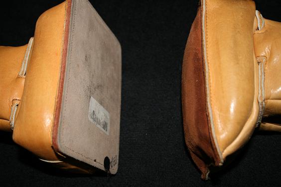

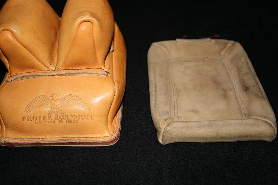

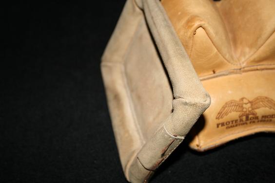

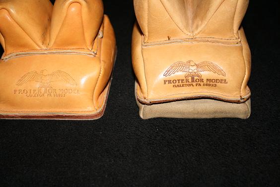

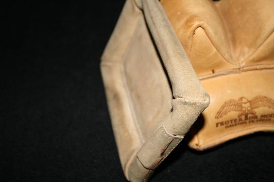

La solución, que uso hace mucho tiempo si voy a emplear un saquete "barca", es el estabilizador o donut.
Es ni más ni menos que un saquete ligero que tiene un buñuelo de arena en rectángulo y una fina piel en el centro. Ese borde de arena complementa el fallo del saquete y lo estabiliza. Se llama Skip's Bag Stabilizer y vale US$ 27.95. No quiero dar la impresión de que es un remedio pobre. Insisto en que un saquete forma parte de un sistema y hay quien no dejaría por nada del mundo de tirar con un saquete determinado por esa nimiedad. En mi caso, cuando tiraba BR-50 Stock (y Miras Abiertas con el CG, ahora que lo pienso), era muy importante tirar con un saquete de orejas grandes y de cuero porque mi sistema era así.
En las fotos se ve el estabilizador, la marca que ha dejado con los años en la base del saquete-"barca" y cómo queda, absolutamente estable.
JW.
JW.

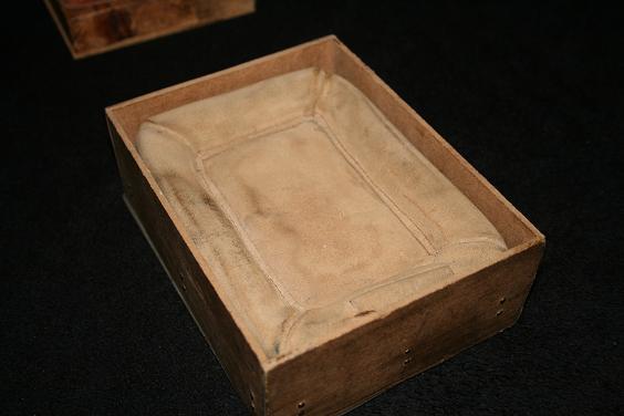

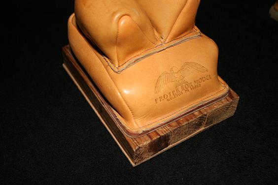

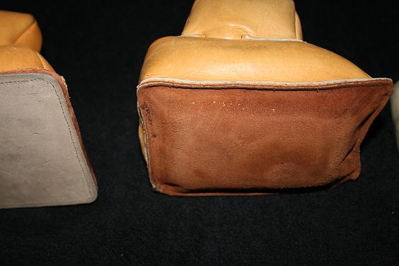

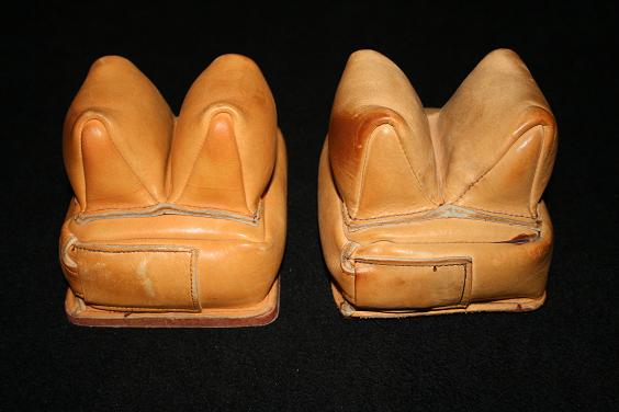

Re: Clase magistral de JohnWolff sobre Bench Rest.

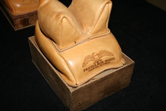

Un par de fotos de detalle del estabilizador.
Otra cosa que también es muy interesante es el uso de peana. Las dos marcas señaladas hacen saquetes de distintas alturas, pero a veces no tienes la altura que te conviene detrás si no te fabricas una peana. Es perfectamente reglamentario y nada impráctico. Yo tengo una de una pulgada +/- que me va muy bien. Conviene tener en cuenta a la hora de elegir estos materiales de apoyo del/detr que mucha gente está incómoda si sus apoyos le obligan a estar echado encima de la mesa, sobre todo en el cuello. Yo tengo una lesión de cervicales (el deporte es muy bonito pero a veces te la juega) que me condiciona un poco, y necesito estar en la mesa más erguido.
A la hora de elegir saquetes sugiero no ir a lo barato, que es caro, pero tampoco empezar desde arriba salvo que se conozca ya el producto y se tenga muy claro. Y cuando digo conocer me refiero a haberlo usado y con tu arma y tu manera de tirar. Este tema es importante, porque en el agarre del arma también hay escuelas. Unos agarran el arma con el dedo pulgar alrededor (escuela Jack O'Connor ... un día hablaremos de eso con calma), otros con el dedo en línea con la aguja, otros con el dedo fuera o en paralelo. En Varmint los disparadores son tan ligeros que muchos ni tocan la garganta del rifle; en estos casos hablamos de free recoil o retroceso libre. Y no es igual a nivel de saquete dejar que el arma corra que no dejarla.
JW.
JW.

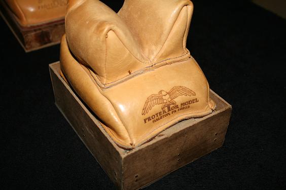

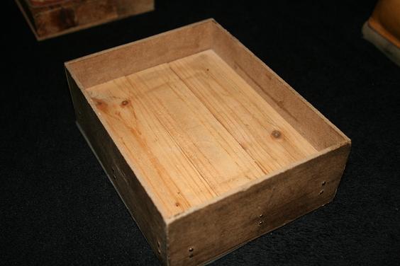

Hay una variante, que algunos tiradores hemos usado, que es la peana-caja. Esto es de cuando muchos materiales había que hacérselos porque muchas cosas no llegaban a España; y sencillamente había quien tenía el gusto de hacerse las cosas.
Yo la usé años y años y todos los árbitros la aceptaban. Un día un árbitro nos la rechazó al vigente Campeón de España y a mí, que estábamos en la misma tanda. Pero todos los demás árbitros nos las aceptaban. Fue una cuestión de interpretación del Reglamento. Esto marcó un antes y un después y ahora ya no se ven apenas. Yo de vez en cuando la saco a ver qué pasa ... y no pasa nada. Aquel día el otro tirador ganó el Territorial y yo quedé segundo, así que la caja no nos ayudaba.
Hoy se ve ese material como algo anecdótico pero que jugó un papel en otra época. La sigo usando para transportar el saquete.
JW.
JW.
