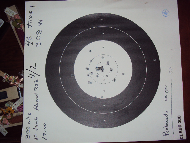

1ª TIRADA CON MI HAENEL RS8. PROBANDO CARGAS.
CREO QUE EL ESTRENO ME FUÉ BASTANTE BIEN. SALUDOS.

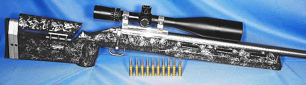

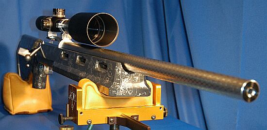

Si te quieres dedicar a esto en serio,yo te aconsejaria q hablases Stuart Anselm y Armeria Sanchez-Ybargüen,como hemos hecho nosotros.Y por el mismo precio puedes tener un PEPINO de estos:
Una culata Roberson Composite F-class, accion Kelbly F-Class,disparador Jewell competicion y cañon Bartlein inox.
Algo parecido a esto:[img][img][/img][/img]

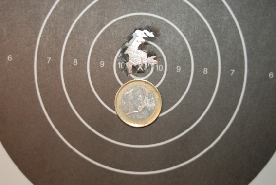

Hola Barraeiros,
Tengo un UNIQUE FMR Sniper Plus en .308Win con cual participo en las tiradas de 300 metros. El rifle va de maravilla y no quedo mal en los resultados. Puede ser mejor, pero no por culpa del rifle, mas por culpa del indio.
Me gusta sobre todo de mi rifle, que es MODULAR. Casi todo es intercambiable. Tengo un cañón del .308Win de 60cm acanalado y otro de .300WM de 66cm. Puedo cambiar los cañones en dos minutos.
También puedes usar diferentes culatas según gusto, cambiables en segundos!
Sobre la precisión te adjunto una diana de 10 disparos a 100 metros.

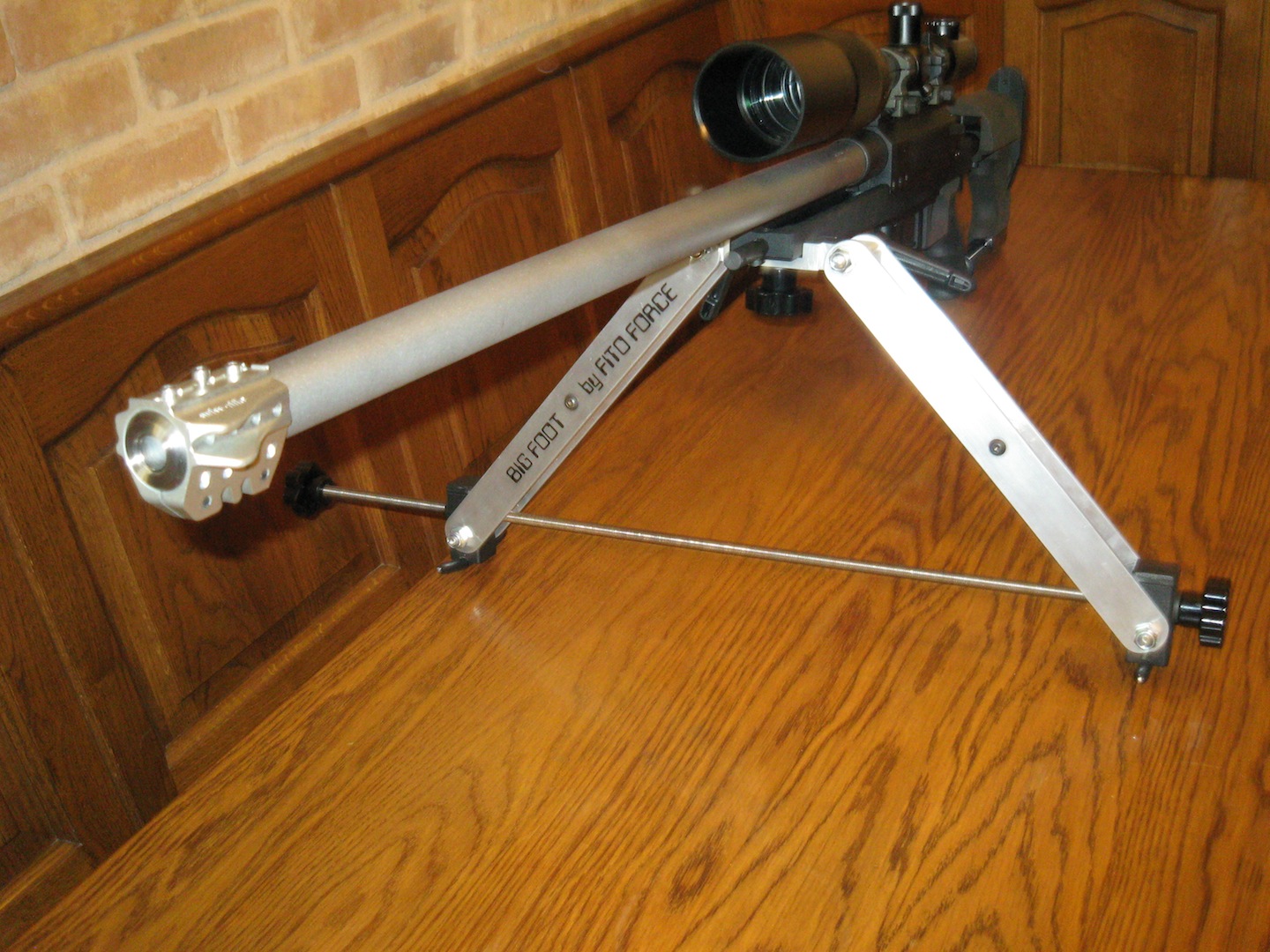

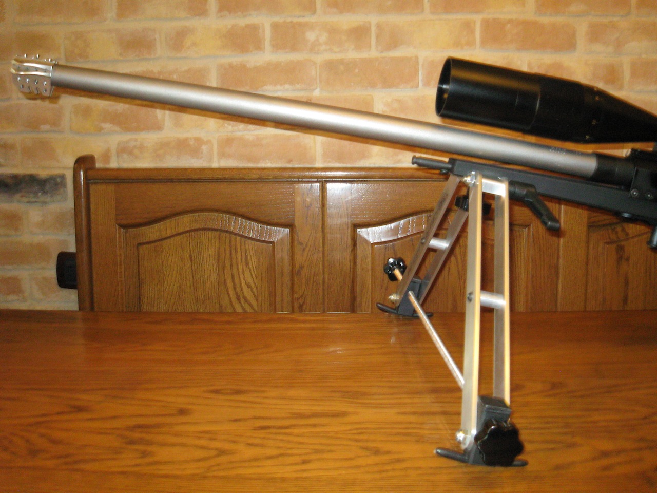

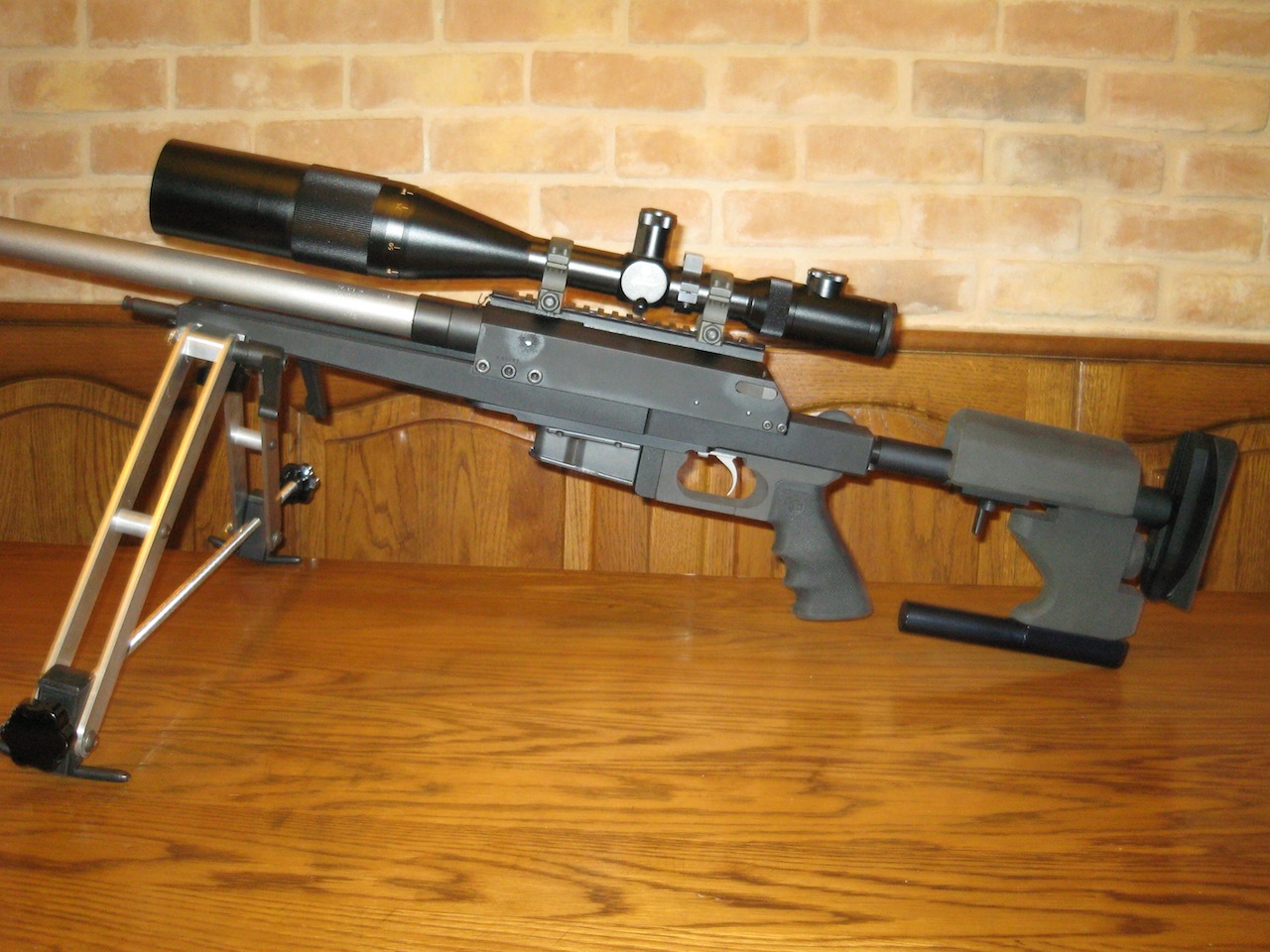

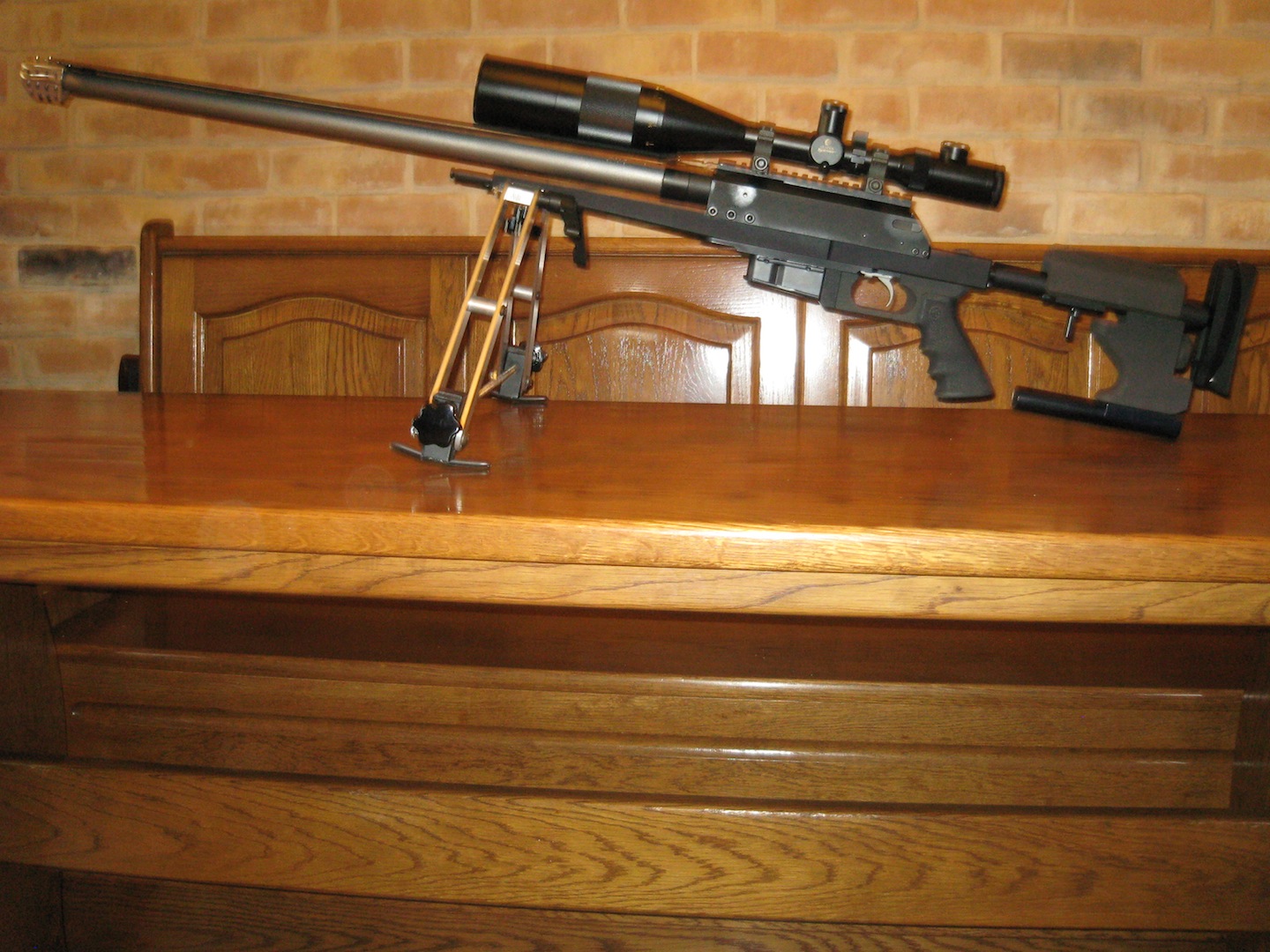

Buenas tardes.
Como ya te han comentado otros compañeros, los rifles Unique FMR son sencillamente fantásticos en cuanto a materiales, estética, modularidad, precisión y relación calidad-precio.
Coincido totalmente con Melandru en que los cañones acanalados se enfrían antes pero se calientan también antes, con lo que se puede resentir a la larga la precisión. Creo firmemente que ese tipo de cañones son más adecuados para uso táctico o en empresas cinegéticas, por aquello del menor peso.
Unique te da la posibilidad de colocar cañones no acanalados, más o menos gruesos y sin el roscado delantero para la adaptación de compensadores, no permitidos en F-Class. Te pueden servir desde el tubo de un Unique Comando, no acanalado y de 24 pulgadas, a otro más grueso (29 mm en recámara y 24 en boca) que supera las 27" de largo (69cm). Esta longitud es más que suficiente para tirar en todos los campos de España. Cañones exagerados de 30 ó 32 pulgadas están pensados para 1.000 yardas en Bisley. A las distancias españolas son contraproducentes por exceso de vibraciones.
En cuanto a la culata, su pistolet hace que el tiro en posición tendido sea más natural, al no forzar tanto el ángulo de la muñeca. El monopod se puede quitar en 30 segundos y, en su lugar, aconsejo instalar un tubo para que el rifle discurra por el saquete tras el disparado con suavidad y mejor guiado.
El disparador que lleva de serie, de geometría Remington 700, es muy bueno. Tarado a 750 gramos, se puede sustituir por un fantástico Jewell Ben Rest de 42,5 a 85 gramos, por ejemplo, como es mi caso.
En cuanto al peso, dependiendo del bípode y el visor que le pongas entrarás en Restricted (hasta 8.250 gramos de peso) o te irás a Open, con el límite de 10 kilos.
Respecto a los plazos de entrega, hay que tener en cuenta que se trata de un rifle artesanal, al igual que los magníficos Kelbly, con lo que normalmente no te lo servirán de la noche a a mañana. Hay tiempo de espera, en definitiva. Lo que sí te puedo asegurar es que su importador en España, Miguel Ángel Calvete, es un profesional serio y cumplidor. Y a las pruebas me remito, ya que a mí me ha traído sin problema alguno un rifle, dos culatas, otros tantos cañones y un disparador Jewell, además de un visor y otros extras.
Por si te sirve de referencia, te adjunto una foto del mío, con los siguientes extras:
-Dos cañones del .308 W. Uno de 24 pulgadas (Comando), y otro más pensado para F-Class (el de la imagen) de 27,2" y mayor grosor.
-Racord Grünig con contrapeso en su interior y aletas de refrigeración, que alarga el tubo hasta 71,4 cm., para sujetar la cinta antireverberación.
-Cinta antireverberación o antimirage o anticalórica extensible Keppeler.
-Barra de culata para encajar en el saquete trasero. Ha sido diseñada por mí y construida mediante un torno de control numérico por un profesional del ramo. Se puede subir y bajar, así como adelantar o atrasar.
-Visor Nightforce NF 12-42x56 con burbuja. Lleva también un inclinómetro (no se ve en la foto) de Snipertools para el cálculo de la distancia balística mediante el coseno del ángulo de disparo.
-Anillas de acero Nighforce.
-Disparador Jewell Bench Rest tarado a 45 gramos.
-Bípode Big Foot hecho a medida por Ramón Fito (Fito Force).

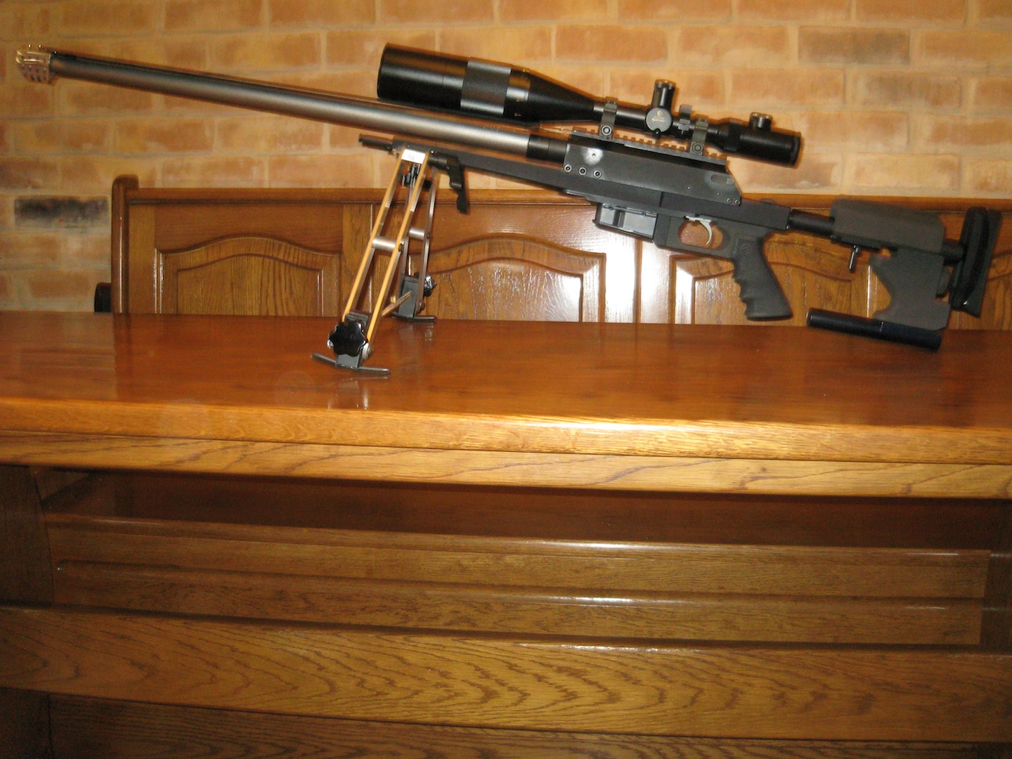

Buenas tardes de nuevo.
Os adjunto otras fotos del rifle para que se vea mejor.
Saludos cordiales.
