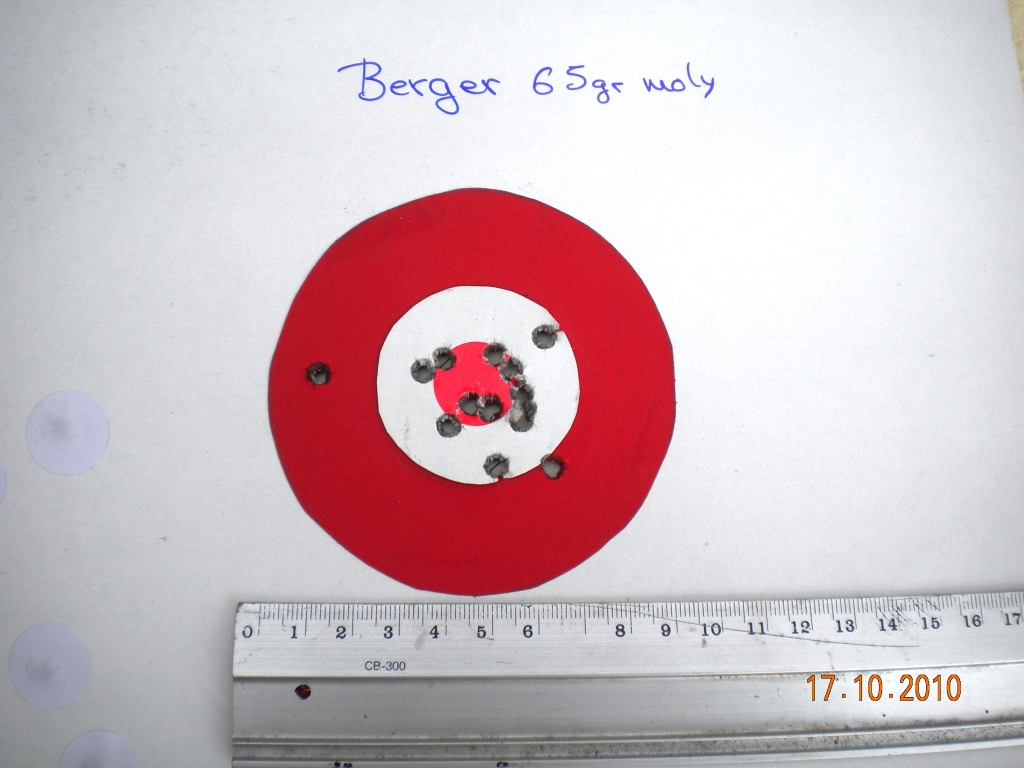

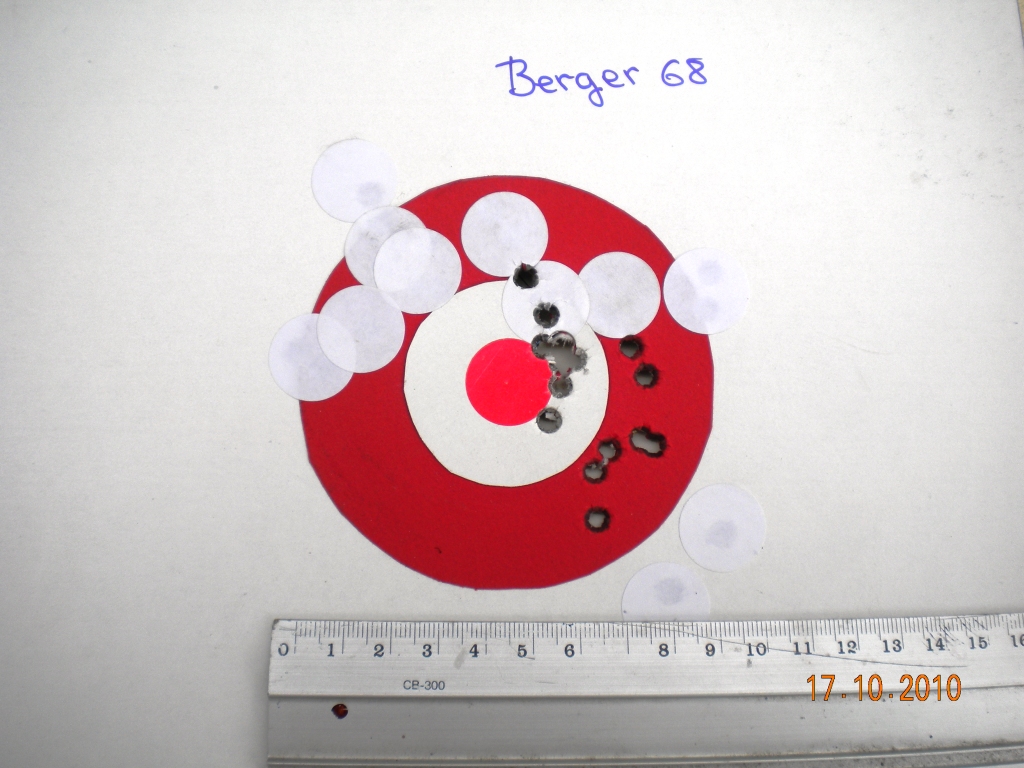

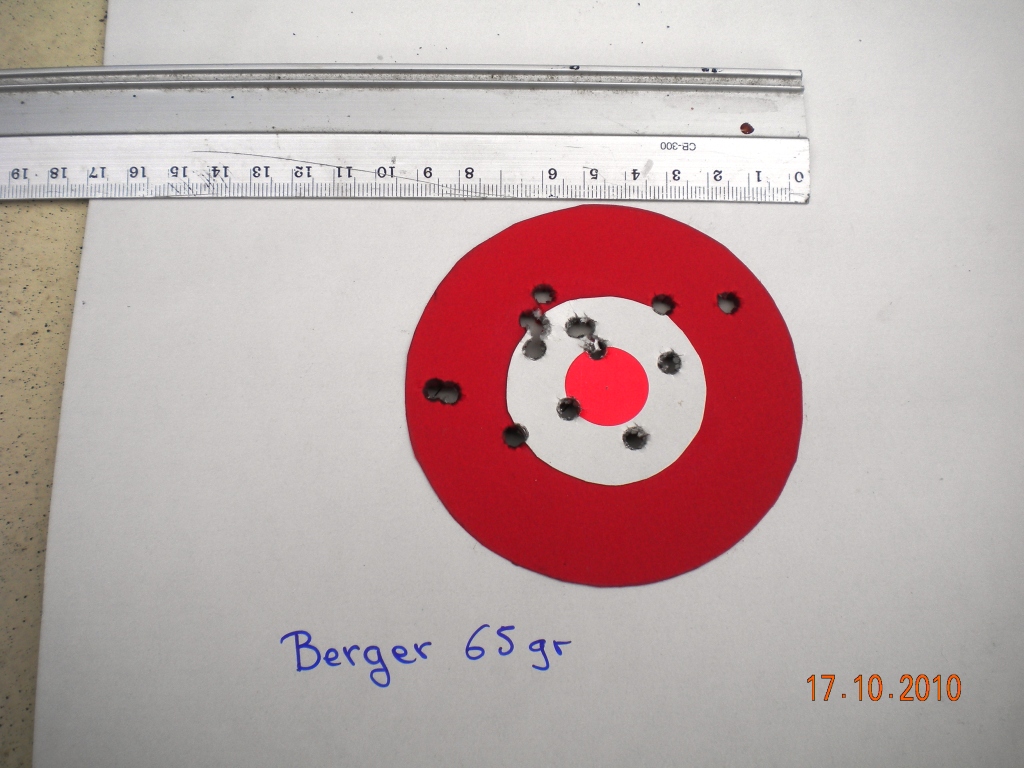

Te paso fotos de la ultima tirada q he hecho a 300mts, para q veas de q te hablo.
un saludo
