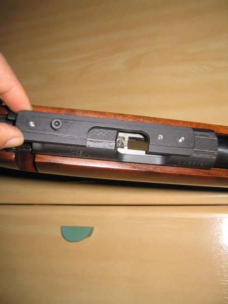

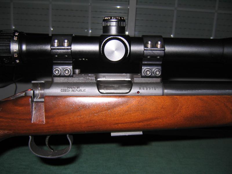

Hola, si quereis llevar el .22 a 200 mts, yo utilizo una base con inclinación de 25 MOAs.
