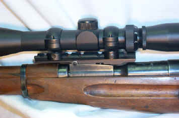

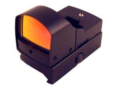

Hola Lanedrak, un amigo al que hace tiempo que no veo se compró un Mosin 44. El armero que se lo vendió le colocó un pequeño carril weaver sobre el puente delantero de la acción y sobre este un punto rojo como el de la foto 1. El conjunto le quedó discreto y muy práctico.
El problema de la colocación de visores en estos rifles es que la maneta del cerrojo es recta por lo que no permite la colocación de ópticas en su posición normal sobre la acción. O se acoda la maneta o se coloca una montura especial sobre el soporte del alza (Foto 2)junto a un visor con una distancia al ojo (Eye Relief) superior a la normal.
Cualquiera de los dos sistemas puede dar buen resultado pero creo que la mas sencilla es la primera y para distancias no excesivamente largas es muy práctica.

Foto 1
Buenas Noches.
He equipado a mi equipo de caza, los que no tenian arma larga rayada, con 4 Mossint de 31
Foto 2. Montura sobre soporte del alza
