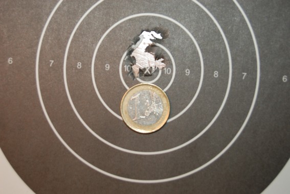

Hoy estaba tirando con mi Unique (en .308Win con canon de 61cm); y mira que resultado.
Proyectil Sierra 168 HPBT molycoteado - a 1 mm de la estría.
Polvora Vectan Tubal 3000: 39,5 grains (las cargas suelo hacer entre 38 a 41 grains de Tubal 3000 - dependiendo del tiempo, viento, temperatura ... y como me levanto
Velocidad media 2650 f/s = 808 m/s.
10 disparos a 100 metros cuales se pueden perfectamente tapar con una moneda de un Euro.
HP
Polvora Vectan Tubal 3000: 39,5 grains (las cargas suelo hacer entre 38 a 41 grains de Tubal 3000 - dependiendo del tiempo, viento, temperatura ... y como me levanto)
HP
Con q rifle as hecho esta agrupacion?
Con un Unique-FMR en calibre .308Win con cañon de 61cm.
Re: Necesito ayuda , eleccion de un visor para f-clas
Joder,pues si q tira ese cacharro. Q es el de la foto de ahi arriba?
