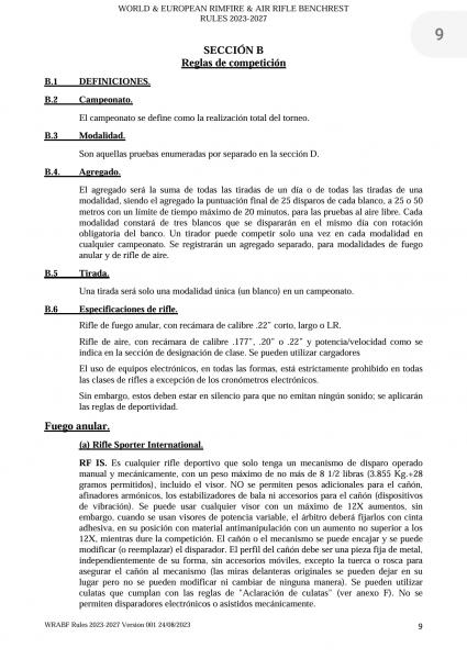

Hola,
Comentan en mi club que a partir de enero cambia la Normativa de BR 50 en cuanto al tipo de blancos y que la categoría Sporter admitirá visor de hasta 12 aumentos.
Me gustaria tener mas información al respecto.
Otro tema que quiero aclarar es que si en Sporter se puede tirar con doble gatillo "al pelo", como pueden llevar las Sako Quad y algunos modelos antiguos da Anschutz i Walther (Típico de carabinas de caza en algunos países centroeuropeos).
Según un forero argumenta que es un sistema mecánico de asistencia al disparo y yo creo que no dado que viene de fábrica y no es para nada distinto a taner un gatillo de competición o uno de serie afinado al máximo.

Buenas compañero,
respecto al cambio de normativa no se nada pero lo investigaré porque justo soy tirador de Sporter.
En cuanto al disparador de la Sako, que yo sepa no lleva doble gatillo, sino que lleva un sistema "pelo francés", que consiste en echar para adelante el gatillo y así se activa ese tipo de "pelo" que baja el peso del disparador, y eso es totalmente válido, de hecho he competido en el campeonato nacional con mi Sako que lleva ese sitema y ningún juez puso pega cuando pase la revista de armas.

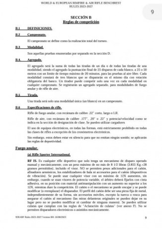

He encontrado esto: http://www.wrabf.com/documents/WRABF%20 ... 202023.pdf
Parece que ya está en vigor lo de los 12X (pág. 12) del 2023 al 2027.
Es reglamento WRABF, no sé si es el que rige aquí...
Ya comentáis, si acaso.

Por lo visto al menos en mi Federación dicen que partir de Enero ya empieza a regir.
Lo de los 12 aumentos es una buena mejora, aunque abrirá la puerta a nuevos competidores que no veían bien con 6,5 y que también cambiarán las culatas que utilizaban en Ligero en carabinas con mejores prestaciones por otras con menor peso .Esto ira en detrimento de competidores mas modestos o a los que nos gusta tirar con carabinas clásicas con culatas tal como salen de fábrica.
Creo que la normativa en Sporter tendría que ser menos restrictiva en pesos de las armas y mucho mas en la morfología de las culatas.

¿que significa "el cañón o el mecanismo se puede encajar"?

En la página web de la Federación Catalana de Tiro sale éste, ¡pero dice que es válido hasta el 29, no hasta el 27!
https://fcattir.cat/wp-content/uploads/2023/08/23-08-23-ALTA-PRECISION-BENCHREST-FUEGO-ANULAR-Y-RIFLE-AIR.pdf
shootersesp
Mensajes: 889
Registrado: 20 Dic 2012 15:34
Re: Nueva normativa para BR50
Mensajepor shootersesp » 31 Mar 2024 20:40
Yvan5 escribió:En la página web de la Federación Catalana de Tiro sale éste, ¡pero dice que es válido hasta el 29, no hasta el 27!
Muchas gracias por el enlace.
Parece que en Sporter no ha cambiado nada.
Es curioso que este reglamento esté en la Federación Catalana y en la nacional no aparezca por ninguna parte, ya que teniedo el escudo de la nacional en portada entiendo que está aprobado por ellos.
